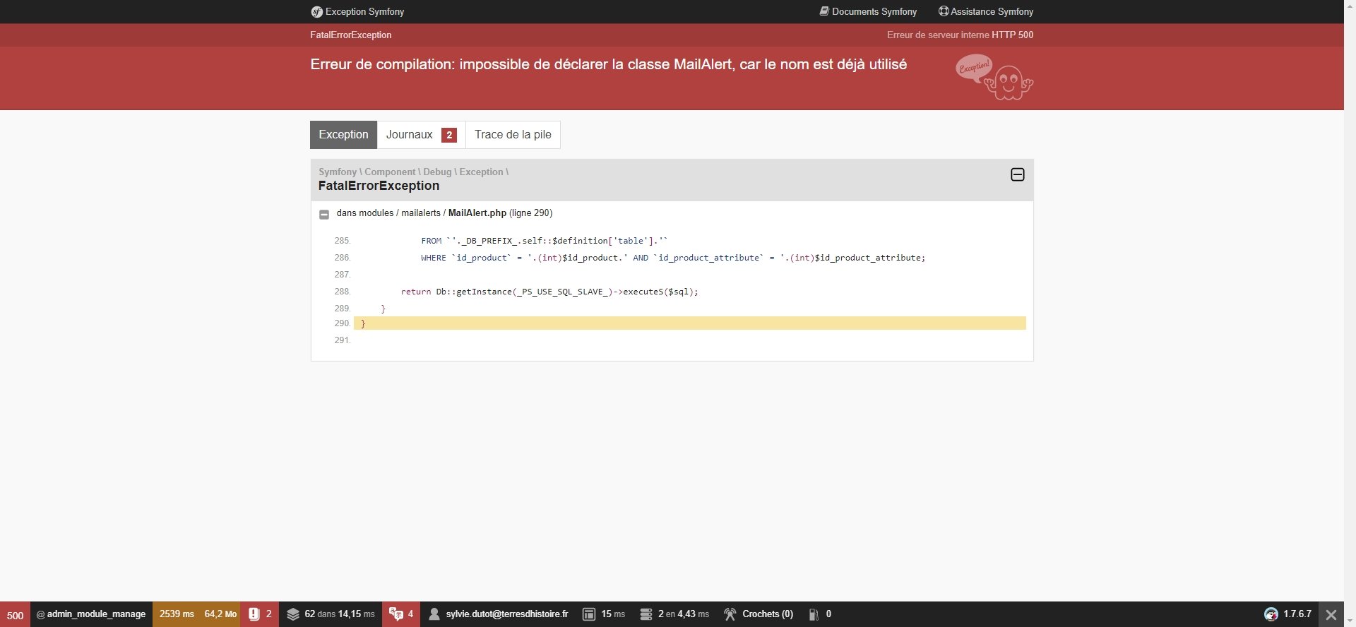

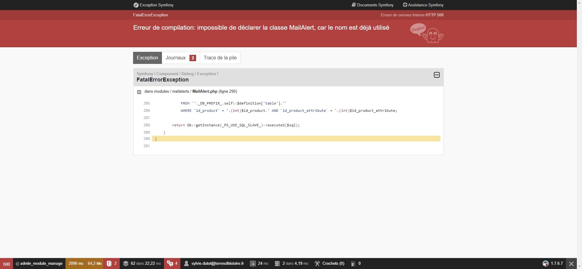

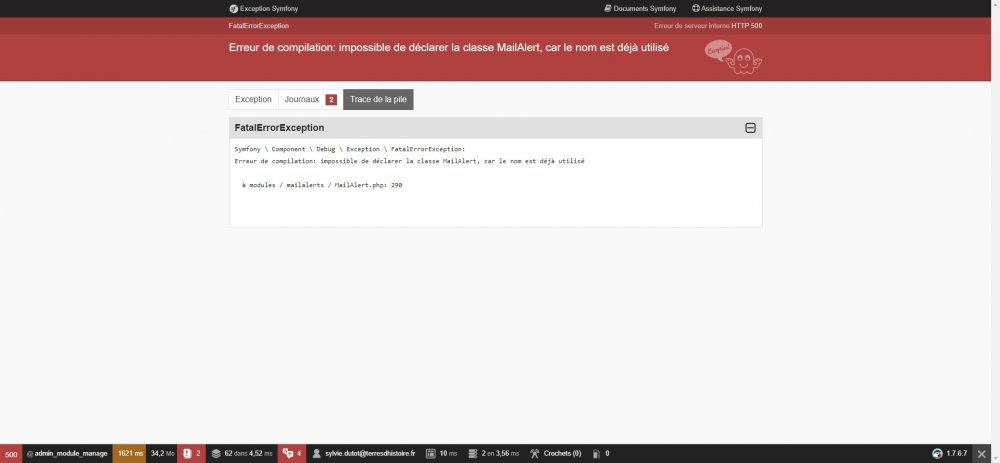

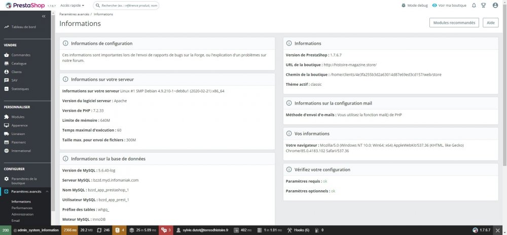

terresdhistoire Posted September 20, 2020 Author Share Posted September 20, 2020 Comme une photo vaut 1000 mots, voici des captures écran en pièces jointes. Je n'ai rien fait justement. Il ne s'est rien passé sur le site depuis juin dernier. Mais pour une raison inconnue, il s'est mis en erreur. Peut-être y a t-il conflit entre des dossiers contenant des fichiers prestashop. Link to comment Share on other sites More sharing options...

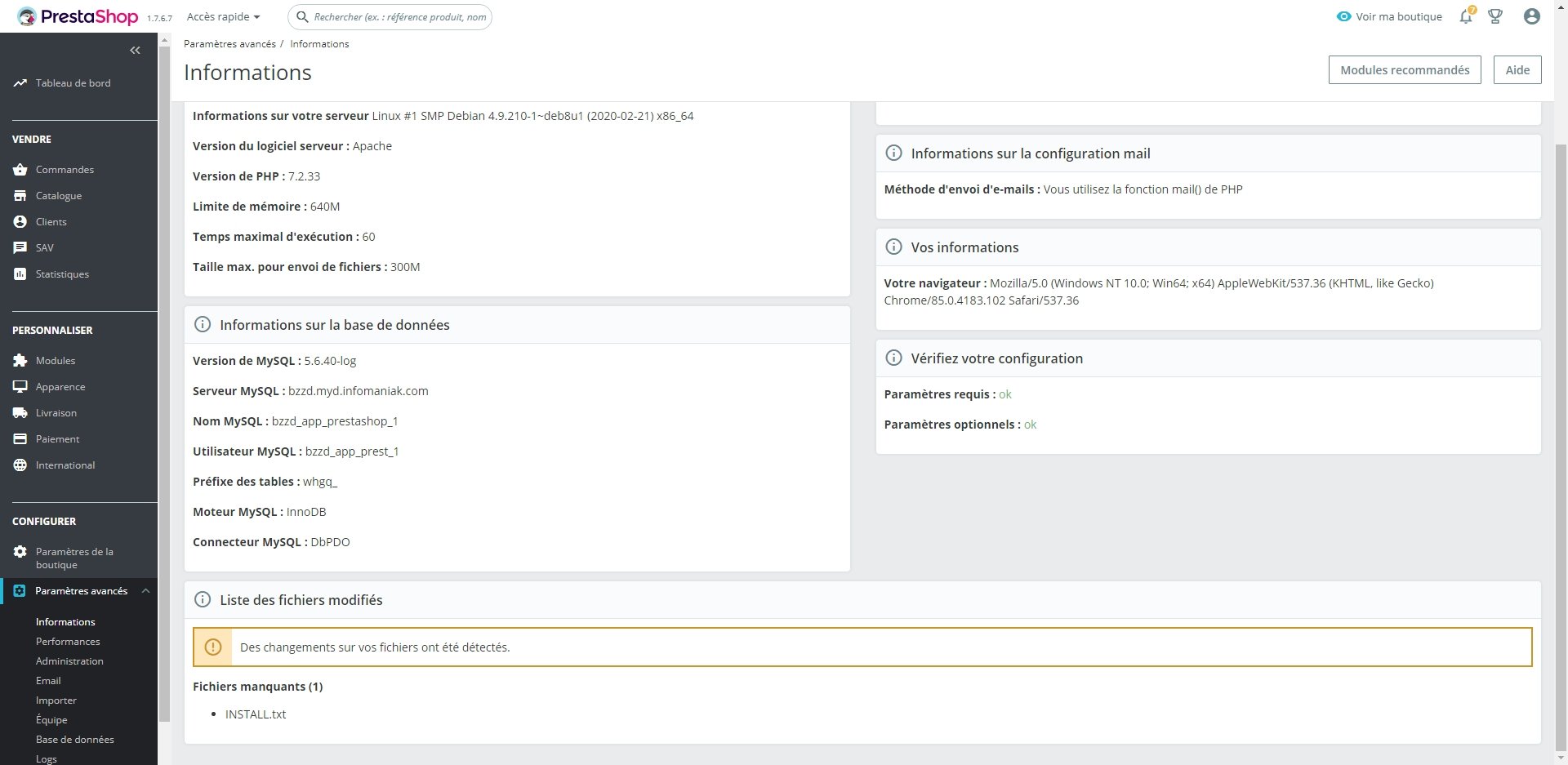

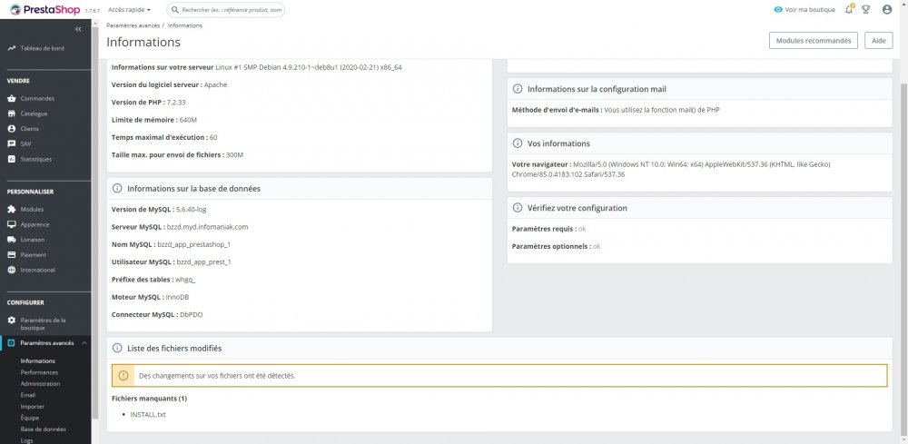

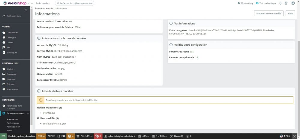

terresdhistoire Posted September 20, 2020 Author Share Posted September 20, 2020 Sur les "informations", il est indiqué qu'un fichier a été modifié. Le site est dans un dossier web/store alors que le fichier modifié est dans le dossier web/boutique Link to comment Share on other sites More sharing options...

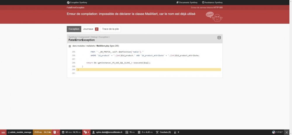

terresdhistoire Posted September 20, 2020 Author Share Posted September 20, 2020 La page d'erreur lorsque je clique sur Module Manager dans l'administration. Tout le reste fonctionne sauf cet accès, et le site bien sûr Link to comment Share on other sites More sharing options...

Mediacom87 Posted September 20, 2020 Share Posted September 20, 2020 effacez le fichier mailalert.php écrit en minuscule car normalement votre module doit être dans le répertoire ps_emailalerts et vous trainez un reste d'un vieux module qui n'a jamais existé sur PrestaShop 1.7. Certainement encore un greemlins qui a déposé des fichiers tout seul sur votre hébergeur. Link to comment Share on other sites More sharing options...
