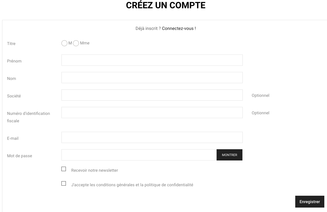

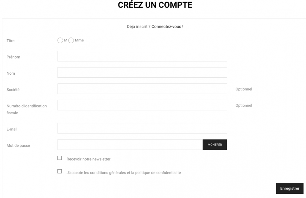

Fourcassies Posted September 17, 2020 Share Posted September 17, 2020 (edited) Bonjour la communauté Étape 1 / Lors de la phase d'inscription en BtoB les champs "Numéro d'identification fiscale" et société sont optionnels. Pourtant cette phase sert de support à la validation du compte et donc TVA et Société seraient bienvenus ! Etape 2 / Lors du passage de la commande ces informations deviennent obligatoires pour remplir le formulaire d'adresse. Ma question : lors de l'étape 1 je souhaiterais rendre obligatoires les champs optionnels, ainsi que le cas échéant ajouter un champs obligatoire "telephone" que je puisse contacter le client qui aurait entré un code TVA erroné par exemple. Vraiment j'approche du bout de mon projet et là je bloque, je ne parviens pas à trouver le module concerné. j'en arrive même à me demander si ces valeurs ne sont pas en dur dans la base mysQL Je vous remercie tous par avance pour le coup de main ! Edited September 17, 2020 by Fourcassies (see edit history) Link to comment Share on other sites More sharing options...

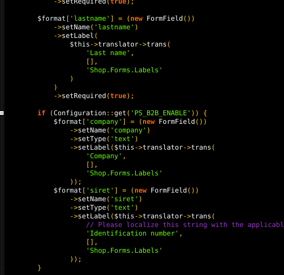

_tech Posted September 19, 2020 Share Posted September 19, 2020 3 hours ago, Fourcassies said: Bonjour merci Dans un premier temps je voudrais corriger. En effet "optionnel" est bien écrit quelque part dans une ligne de code. Je dois donc pouvoir trouver où et l'effacer où le remplacer par requis, même si la validation de ce champ ne se fera pas à ce stade. En revanche en étape 2 ce sera cette fois obligatoire et checké. Donc je recherche le fichier dans lequel apparaît "optionnel" !!!!! A + merci Une bonne partie de ce qui vous embête se place dans le fichier classes/form/CustomerFormatter.php Dans mon screenshot, on voit qu'en activant l'option B2B le champ société est ajouté par exemple et optionel par défaut. La meilleure façon d'ajouter un champs obligatoire dans l'étape 1 est de faire un petit module qui ajoute ce nouveau champ avec un setRequired. La façon "sale", anti-mise à jour est de modifier en dur les fichiers concernés. Vous pouvez me contacter en privé pour de l'aide si besoin. Link to comment Share on other sites More sharing options...
