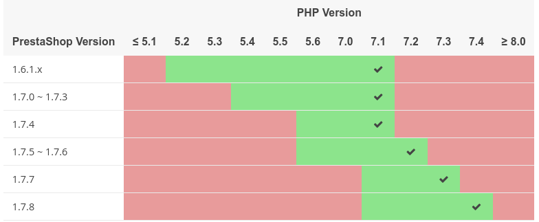

JeanMarcS Posted September 16, 2020 Share Posted September 16, 2020 Bonjour. Je vois passer ici et là des gens qui échouent à installer PS 1.7.6 sur des serveurs avec PHP7.3, et en effet la carte de compatibilité est très claire là dessus : (https://devdocs.prestashop.com/1.7/basics/installation/system-requirements/) Sachant que la fin de vie de PHP 7.2 est pour fin novembre (et d'ailleurs ce n'est plus maintenu depuis novembre 2019...) Va-t-il falloir installer la version définitive de la 1.7.7 (qui n'en est qu'à la beta 2 pour l'instant, sortie il y a 15 jours) en courant en espérant que tout va fonctionner ? Sachant qu'à priori ça risque de flinguer certains thèmes ? Comment se fait-il, sachant que PHP 7.3 est sorti en 2018, que PS 1.7.6 ne soit pas compatible ? En tant qu'hébergeur (c'est mon cas) je suis dans l'obligation de conserver des VM avec des technologies obsolètes, perso je trouve ça un peu choquant. Y'a-t-il une solution simple pour faire tourner PS 1.7.6 avec PHP 7.3 ? Merci de vos avis / retours. Link to comment Share on other sites More sharing options...

Marz12 Posted September 22, 2020 Share Posted September 22, 2020 (edited) En ce qui me concerne j'ai installé PS 1.7.6.4 sur une version PHP 7.3.20. Je sais, c'était risqué (pas taper)... Mais risqué aussi d'utiliser une version obsolète de PHP. Il est possible mais pas certain que ça ait causé quelques problèmes avec le module de paiement Atos (cf. autre post... j'ai fait le lien après). A part ça, aucun souci. Il est vrai que j'utilise le thème classic (un peu retouché en interne) et assez peu de modules, ce qui limite la casse potentielle. Edit: les problèmes avec Atos ne venaient probablement pas de la version de PHP, car j'utilisais déjà une version 7.3 de PHP avec une version précédente de PS (PS 1.7.5.1!) et le module marchait sans problème. Edited September 22, 2020 by Marz12 addition (see edit history) Link to comment Share on other sites More sharing options...

Puppo Posted October 4, 2020 Share Posted October 4, 2020 (edited) Der Provider Hosteurope wird am 04.11.2020 definitiv auf PHP 7.3 als Mindestversion umstellen. Prestashop 1.7.7 ist erst als Beta 2 verkauft. Gibt es noch andere, die das gleiche Problem haben? Wie löst ihr das? Edited October 4, 2020 by Puppo (see edit history) Link to comment Share on other sites More sharing options...
Marz12 Posted October 4, 2020 Share Posted October 4, 2020 "Wie löst ihr das?" Meiner Meinung nach, die beste (wenn nicht die einzige) Lösung ist Prestashop Stable 1.7.6.8 mit PHP 7.3 zu installieren. Natürlich können Sie es zuerst probieren. Es ist möglich: mein Geschäft hat PS 1.7.6.4 mit PHP 7.3.20, ohne Problemen. (Achtung, hier wird es französisch gesprochen, was werden die Admin tun?...) (Traduction grosso modo: Hosteurope passe définitivement le 04.11.2020 à PHP 7.3 minimum. Prestashop 1.7.7 est une Beta 2. Est-ce que d'autres ont le même problème? Comment le résolvez-vous? Réponse: mon post précédent en français + attention, ici on cause français normalement...) Link to comment Share on other sites More sharing options...

docmusicstation Posted November 19, 2020 Share Posted November 19, 2020 Re Hier soir j'ai pu tester la 1.6.1.25 sur mon site installé en local . J'ai pu ainsi le faire tourner sans soucis sous PHP 7.2 tous mes modules tiers fonctionnaient sans soucis. Juste a l install il m'a fallu dezipper le contenu de l'archive et le placer dans /download/latest/ Je me pose la question est il judicieux de passer de la 1.6.1.24 qui tourne sous PHP7.0 dans mon cas avec quelques fichiers corrigés pour les données enrichies ou bien migrer vers 1.6.1.25 ou 1.6.1.26 et dans ce cas me refarcir les corrections de ces fichiers (il y en a 8 .. ce n'est pas le bout du monde toutefois) Link to comment Share on other sites More sharing options...

docmusicstation Posted November 25, 2020 Share Posted November 25, 2020 On 9/18/2020 at 11:30 AM, docmusicstation said: Installer la 1.6.1.25 ou 1.6.1.26 c'est bien .. encore faut il que les modules tiers soient compatibles .. De mon coté j'ai testé ces deux versions ce week end sur un backup de mon site en local. la 1.6.1.25 tourne parfaitement je l'ai testée en PHP 7.2 La 1.6.1.26 me provoque une erreur sur chaque fiche de mes produits ... j'ai ce message : erreur count .... ligne 24 su le fichier blockwishlist_button.tpl Erreur que j'ai signalée mais pas recu de reponse. Donc pour moi la migration se fera en 1.6.1.25 et PHP 7.2 (lors des essais j'ai noté une nette amélioration au niveau chargement des pages) Link to comment Share on other sites More sharing options...
doekia Posted November 25, 2020 Share Posted November 25, 2020 (edited) J'ai répondu! Il faut remplacer dans ce fichier module {if isset($wishlists) && count($wishlists) > 1} par {if isset($wishlists) && is_countable($wishlists) && count($wishlists) > 1} PS: En effet j'ai répondu, sauf que j'avais oublié d'appuyer sur l'envoi c'était resté en brouillon Edited November 25, 2020 by doekia (see edit history) Link to comment Share on other sites More sharing options...

docmusicstation Posted December 4, 2020 Share Posted December 4, 2020 12 hours ago, P i l o u said: Bonjour, Où as-tu trouvé une 1.6.1.25 (ou 26) stp ? Bonjour Mediacom87 a repondu avant que je ne vois ce message. De mon coté j'ai teste les deux ... et ce sera la 1.6.1.25 qui tourne parfaitement en php 7.2 Link to comment Share on other sites More sharing options...
doekia Posted December 5, 2020 Share Posted December 5, 2020 Il y a 16 heures, docmusicstation a dit : et ce sera la 1.6.1.25 qui tourne parfaitement en php 7.2 Il me semblait que la question concernait justement d'aller au delà de la 7.2. 1 Link to comment Share on other sites More sharing options...
docmusicstation Posted December 11, 2020 Share Posted December 11, 2020 On 12/5/2020 at 12:01 PM, doekia said: Il me semblait que la question concernait justement d'aller au delà de la 7.2. La 1.6.1.25 tourne en php 7.3 Link to comment Share on other sites More sharing options...
