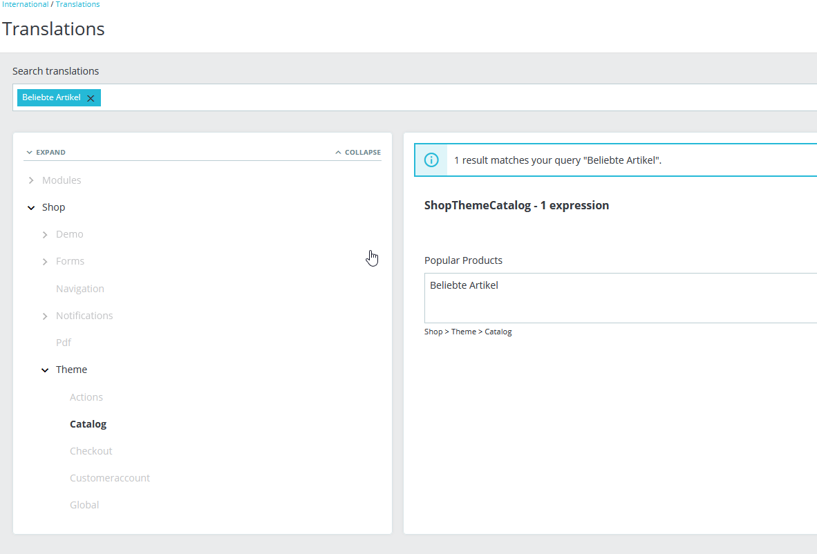

Denn, um den Text "Beliebte Artikel" zu verändern müsste ich die Datei "ShopThemeCatalog.de-DE.xlf" bearbeiten. Ich denke, würde ich das machen, in welche Verzeichnisstruktur im Child müsste diese Datei dann reinkopiert werden? Ist das wirklich möglich, jede Datei, die oberhalb von "classic" liegt ins Child zu setzen und zu bearbeiten?
Nein, das ist eine ganz normale Übersetzung die du im Backoffice bei den Übersetzungen ändern kannst. Wie gesagt lass die Finger von den Übersetzungs-Dateien!
