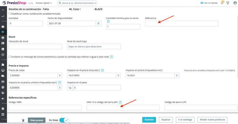

Hola, a mi me pasa exactamente lo mismo que a Aldeag. Solo me sale el hueco a rellenar ean13 en la ficha generica del producto, pero dentro de las combinaciones o variantes del producto NO me aparece el codigo ean13 en concreto para esas variantes de producto,  alguien puede ayudar??. Estaria muy agradecido.
hola, pues deberia de estar en Referencias específicas, adjunta un pantallazo
Si, asi si me funciona, gracias. Una pregunta tengo demasiados productos y demasiadas combinaciones. Tengo un excel con mas de 5000 codigos ean13 , y quiero cargar el archivo excel para que se asigne los codigos ean-13 que contiene a todos las fichas de producto y sus combinaciones, uno por uno... hay algun modulo que haga eso?
Los códigos EAN son únicos para cada artículo a nivel mundial, si ese artículo no tiene combinaciones el EAN será para el artículo. Si el artículo tiene combinaciones cada combinación tendrá su EAN único (pero entonces el artículo no). Cada combinación puede tener su propia referencia única también.
Si tus combinaciones existentes ya tienen una referencia y tu nuevo archivo Excel tiene esa referencia además de los códigos EAN, se actualizarán.
