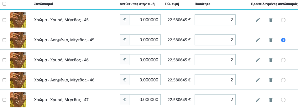

παραδειγμα: τωρα ειναι ετσι
                                              Συνδυασμοί         |      Ποσότητα
daxtilidi001 --> Χρώμα - Χρυσό, Μέγεθος - 45 -->   1
daxtilidi001 --> Χρώμα - Ασημένιο, Μέγεθος - 45 -->   1
daxtilidi001 --> Χρώμα - Χρυσό, Μέγεθος - 46 -->   1
daxtilidi001 --> Χρώμα - Ασημένιο, Μέγεθος - 46 -->   1
daxtilidi001 --> Χρώμα - Χρυσό, Μέγεθος - 47 -->   1
daxtilidi001 --> Χρώμα - Ασημένιο, Μέγεθος - 47 -->   1
daxtilidi001 --> Χρώμα - Χρυσό, Μέγεθος - 48 -->   1
daxtilidi001 --> Χρώμα - Ασημένιο, Μέγεθος - 48 -->   1
θα ηθελα να ειναι
daxtilidi001 --> Χρώμα - Χρυσό,  -->   1
daxtilidi001 --> Χρώμα - Ασημένιο,  -->   1
αλλα να υπαρχει μπροστα η επιλογη να επιλεξει νουμερο
οποτε εαν ο πελατης παει να αγορασει το χρυσο και επιλεξει το νουμερο του πχ 45 ο επομενος πελατης θα μπορει να αγορασει το ιδιο δαχτυλιδι σε 46,47 και 48 , εγω θελω να μην μπορει να αγοραστει το ιδιο δαχτυλιδι δλδ να μην παντρευει τις ποσοτητες με το μεγεθος.
Edited by jpalks (see edit history)
