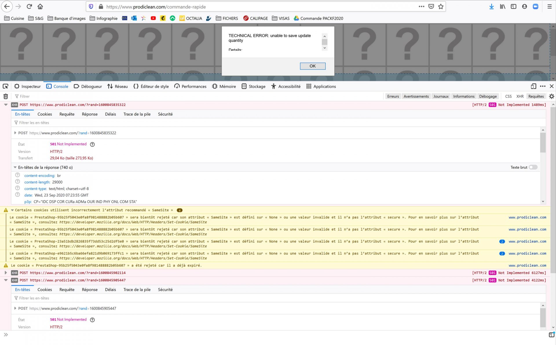

materiel de sablage Posted September 23, 2020 Author Share Posted September 23, 2020 Problème toujours présent chez certains clients , du aux cookies apparemment .Toute suggestion sera la bienvenue , merci. Soit les produits ne vont pas dans le panier , soit toute modification dans le panier ( suppression produits etc ...) entraine l'écran suivant. Je mets une copie d'écran avec le code apparent. Link to comment Share on other sites More sharing options...

materiel de sablage Posted September 23, 2020 Author Share Posted September 23, 2020 Merci Prestaland mais ce problème est aléatoire , je ne parviens pas à le reproduire depuis ma connexion où le site est totalement fonctionnel. Pareil chez d'autres contacts ... c'est quitte ou double et malheureusement ça tombe sur des clients. Link to comment Share on other sites More sharing options...
