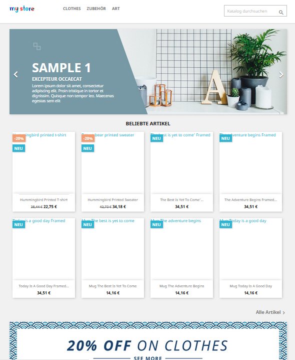

uusk Posted September 8, 2020 Share Posted September 8, 2020 (edited) Hallo, nachdem ich den Prestashop nur local bearbeitet habe, habe ich das Paket bei Alfahosting über das Supportsystem installiert. Das Verzeichnis bei Alfahosting, unter der installiert wurde, lautet html/, darunter habe ich dann das Prestashop Hauptverzeichnis installiert. Das Verzeichnis lautet also: /html/xyzabc/alle Prestashopverzeichnisse und Dateien. Der Pfad des Bildes im Seitenquelltext der HP ist: http://MeinHomepageName.de/xyzabc/2-home_default/hummingbird-printed-t-shirt.jpg Das sieht eigentlich ganz vernünftig aus. Kennt jemand das Problem, hat einer eine Idee? Ist das Problem bei Alfahosting zu suchen oder bei der Prestashop-Installation/Backend-Einstellung? Danke und Gruß uusk Edited September 12, 2020 by uusk (see edit history) Link to comment Share on other sites More sharing options...
uusk Posted September 8, 2020 Author Share Posted September 8, 2020 (edited) Lösung: Pfadanpassungen in der .htaccess Edited September 8, 2020 by uusk (see edit history) Link to comment Share on other sites More sharing options...
