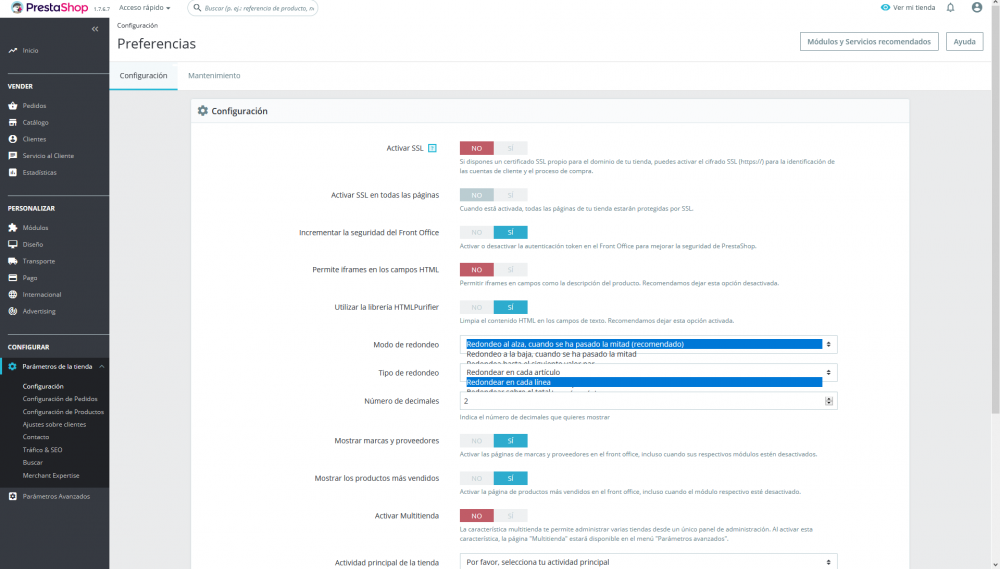

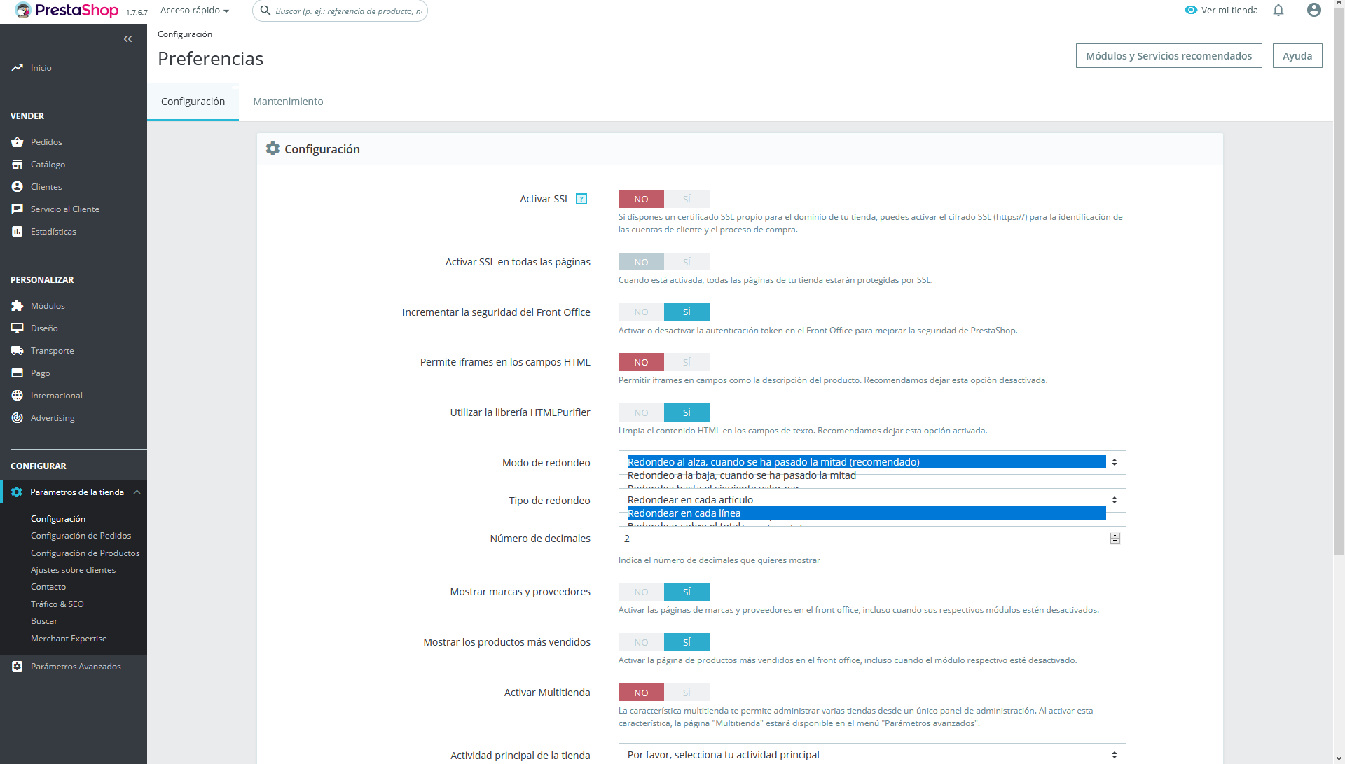

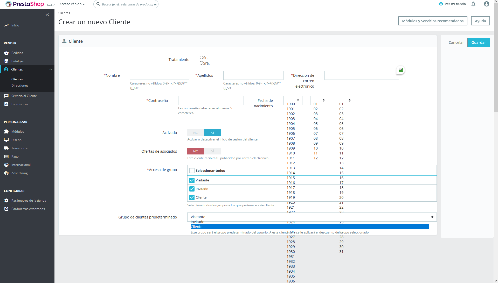

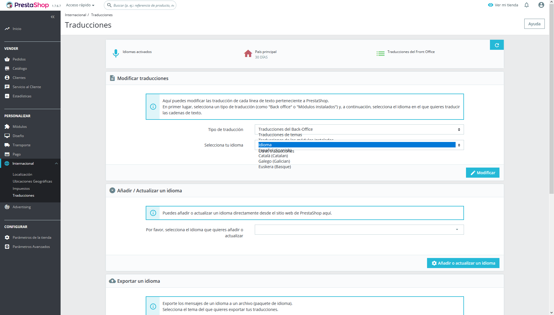

Gauluze Posted September 8, 2020 Share Posted September 8, 2020 (edited) Hola, Estoy teniendo un problema y es que el backoffice de Prestashop 1.7.6.7 todos los menus desplegables salen los valores fuera y no se pueden cambiar, tampoco permite guardar si se cambia algo de al lado de un cuadrante donde hay un deplegable, si no esta en esa agrupacion de opciones y esta en un Guardar que no tenga un desplegable se guarada a la perfeccion., todo es el mismo problema que los desplegables se muestran mal. Muchas gracias. Edited September 8, 2020 by Gauluze (see edit history) Link to comment Share on other sites More sharing options...

Gauluze Posted September 8, 2020 Author Share Posted September 8, 2020 (edited) hace 6 horas, Janett dijo: Thank you very much Janett , I don't know how you know it since I have not put it but my PHP version is 1.4 I understand that it will be a typical failure, thank you very much for your answer- hace 4 horas, Prestafan33 dijo: Insisto (si algún admin me lee), que sería buena idea COLOCAR UN ANUNCIO VISIBLE EN EL FORO que indique que NO se puede usar de momento la version 7.4 de PHP con Prestashop, porque últimamente más de la mitad de las consultas y problemas tienen relación con esto.... Totalmente de acuerdo si se sabe que es algo tan comun, ademas pensar que Wordpress requiere la 1.4 y mucha gente, o en muchos servidores que tienen la 1.4 por Wordpress pues al estar esa por defecto pues es lo que pasa, ahora ya he cambiado para cada instalacion su version personalizada. Muchisimas gracias a todXs. Ahora ya he cambiado la version y va de maravilla, que bien que alegria me da con lo mal que lo he pasado probando de todo, ahora ya tengo mi tienda para poder empezar a prepararla, pero bueno muy agradecido como ya he dicho a todXs. Edited September 8, 2020 by Gauluze (see edit history) Link to comment Share on other sites More sharing options...
