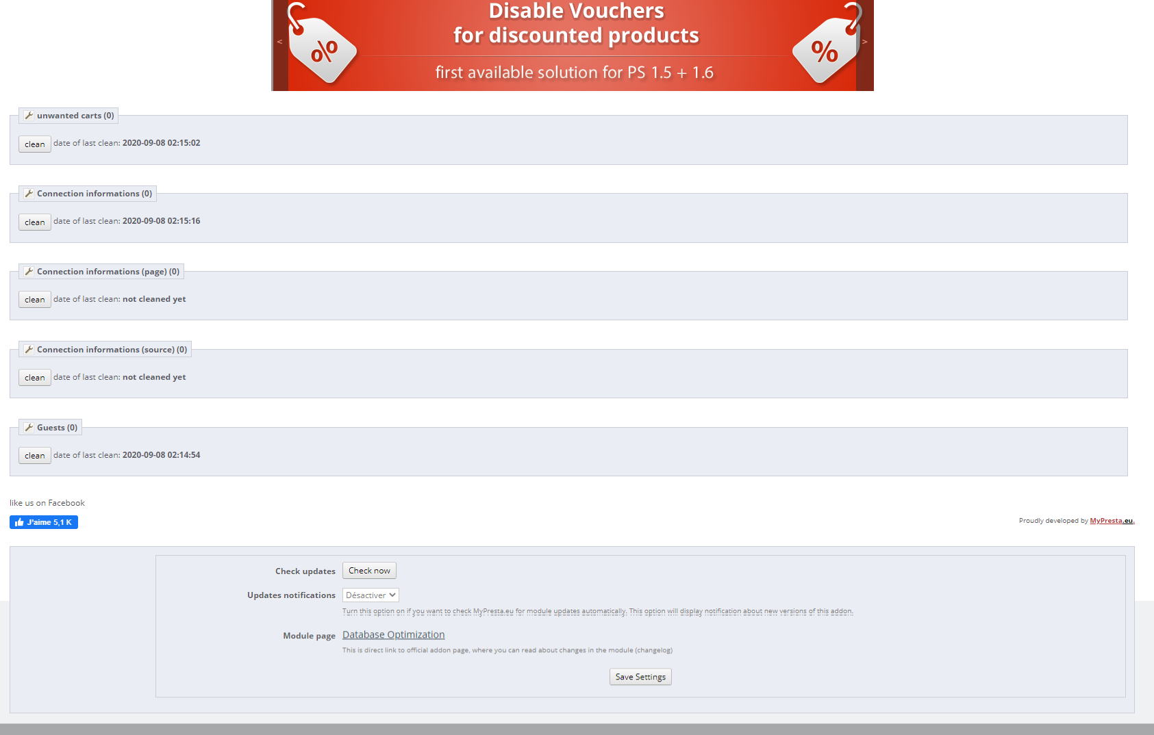

solsol69 Posted September 8, 2020 Share Posted September 8, 2020 Link to comment Share on other sites More sharing options...
_tech Posted September 8, 2020 Share Posted September 8, 2020 1 minute ago, solsol69 said: oui ? Cela confirme, pas de filtre c'est soit on supprime toute la table soit rien. Link to comment Share on other sites More sharing options...
solsol69 Posted September 8, 2020 Share Posted September 8, 2020 Effectivement il n y a pas de filtre. N’étant pas l'auteur du module il serait peut être bon de lui signaler les injections SQL possible et autres améliorations. Apres il peut répondre a la situation urgente de Ric34 en attendant de changer d'hebergement ou d'hebergeur ou autres, plutôt que de se retrouver avec un site complètement bloqué par un quota qui risque d'etre bientot atteint . Link to comment Share on other sites More sharing options...
