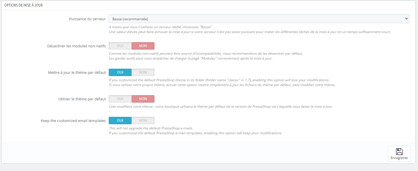

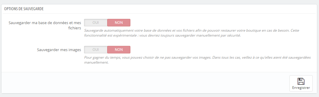

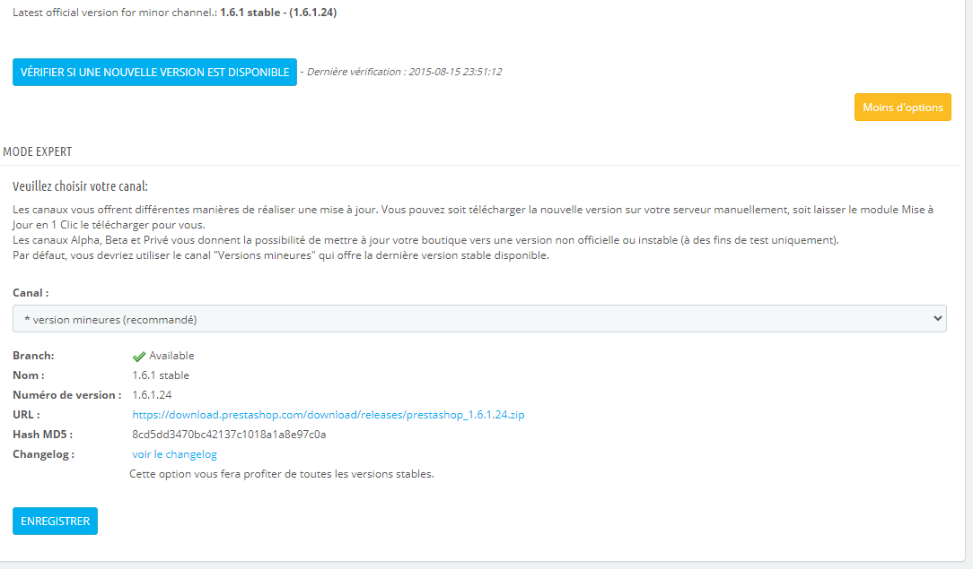

Eolia Posted September 7, 2020 Share Posted September 7, 2020 Cliquez sur ignore Choisissez Mode expert -> Versions mineures Effectuez vous même les sauvegardes FTP et SQL, ça ira plus vite et ça évitera au module de planter Ne désactivez pas les modules non-natifs Mettez à jour le thème par défaut mais ne le définissez pas par défaut (sauf si vous l'utilisez) Link to comment Share on other sites More sharing options...
