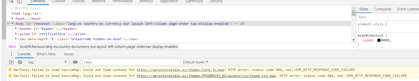

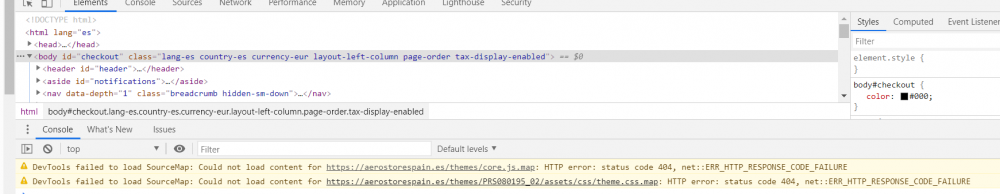

BorjaJA Posted September 4, 2020 Share Posted September 4, 2020 Buenos días, Debido a un problema que tuve ayer, tuve que realizar un back up de la tienda. El problema que he localizado ahora es que si en el carrito añado un solo producto, no me aparece ningún transportista de los que tengo indicados en el módulo genei. El resto que tengo configurados de manera independiente aparecen correctamente. (anteriormente quiero recordar que no tenía fallo).... Cuando incluyo, al menos, dos productos diferentes (no vale con dos unidades del mismo), entonces si que se generan los transportistas de genei. Alguien sabría decirme por donde tirar, es muy urgente ya que la tienda lleva activa poco tiempo. En modo debug al entrar a la configuracion del modulo informa de esto: Notice en línea 641 en archivo /homepages/29/d823293906/htdocs/AEROSTORE/modules/genei/genei.php [8] Trying to get property 'displayName' of non-object (No sé si tendrá algo que ver) He lanzado consulta también a Geneir pero si me podéis ayudar en algo os lo agradezco. Durante el proceso de compra también aparece esto, aunque creo que el problema no está aquí: Version 1.7.6.7 theme templatemela Muchas gracias! Link to comment Share on other sites More sharing options...
