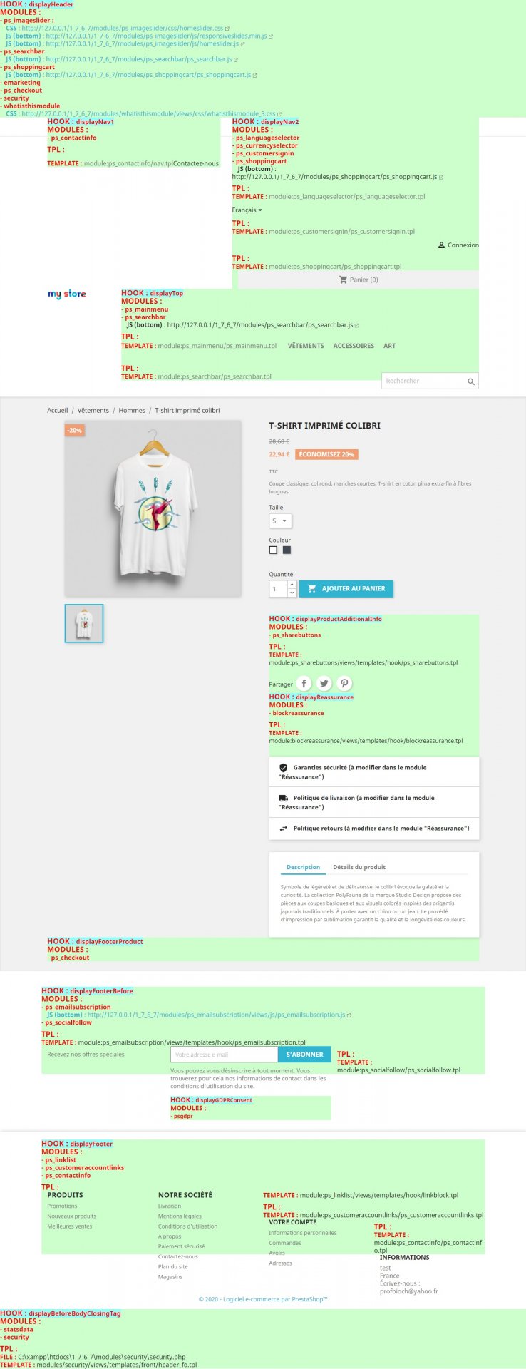

coeos.pro Posted September 3, 2020 Share Posted September 3, 2020 you can use my free module : the version 1.4.1 Link to comment Share on other sites More sharing options...

coeos.pro Posted September 3, 2020 Share Posted September 3, 2020 il y a 18 minutes, JBW a dit : Damit machst du einen blauen Rahmen um jede Spalte des Designs, das hat aber erstmal keinen direkten Zusammenhang mit den Hooks. @JBW : Haben Sie die Modulbeschreibung gelesen oder zumindest mein Modul getestet? Mein Modul zeigt Module, Hooks, TPL-Dateien, CSS-Dateien, JS-Dateien an, und natürlich haben Sie direkte Links, um Inhalte für CSS- und JS-Dateien in einer neuen Registerkarte anzuzeigen ... siehe Anhang Link to comment Share on other sites More sharing options...

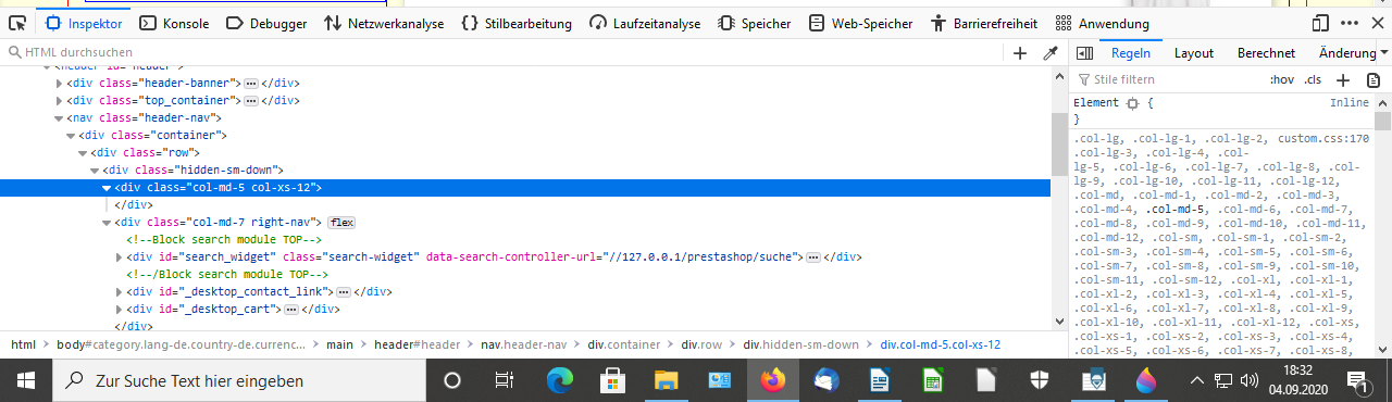

uusk Posted September 4, 2020 Author Share Posted September 4, 2020 (edited) <div class="col-md-5 col-xs-12"> {hook h='displayNav1'} </div> Ist der Hook leer, ist natürlich der div-Container auch leer. Der Inhalt des Hooks, also die Module, liefern natürlich jede Menge divs, kann man sich ja in den Modulen mal anschauen. rictools, wir reden vom Selben und sind uns einig. @rictools und @JBW, danke! Viele Grüße uusk Nachtrag: Das ist auf dem Bild zu sehen. Der hook displayNav1 ist bei mir leer, der div Container ist also auch leer, aber vorhanden (bei Border 1px nur als 2 Pixel-Linie sichtbar/ohne Bedeutung). Der hook displayNav2 hat die Module "Suche/Kontact/Cart", diese haben dann selbstverständlich ihre eigenen divs mitgebracht. Edited September 4, 2020 by uusk (see edit history) Link to comment Share on other sites More sharing options...
