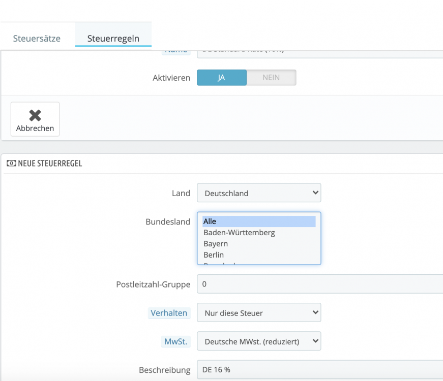

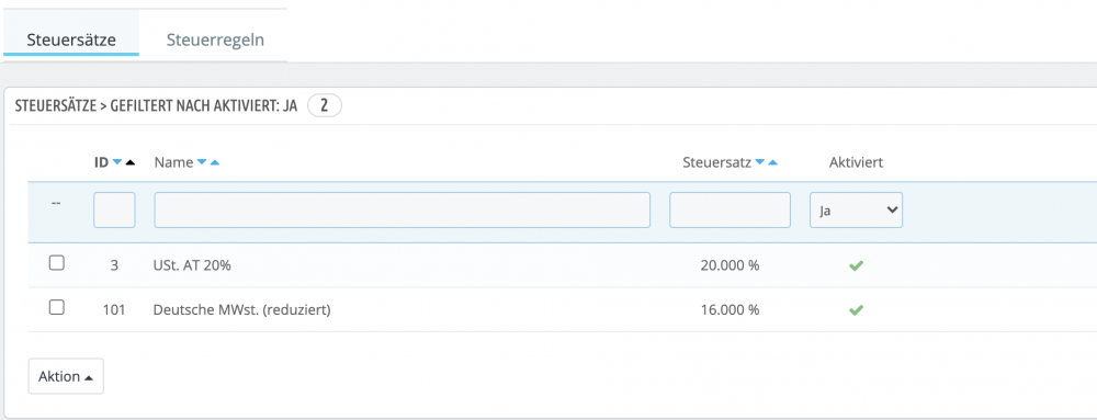

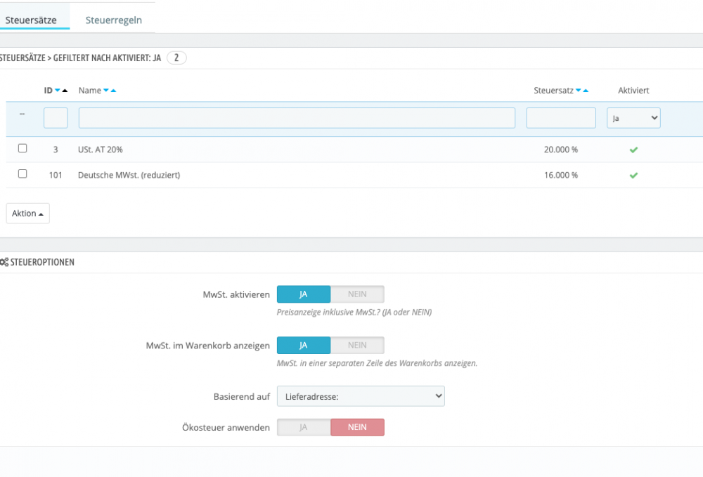

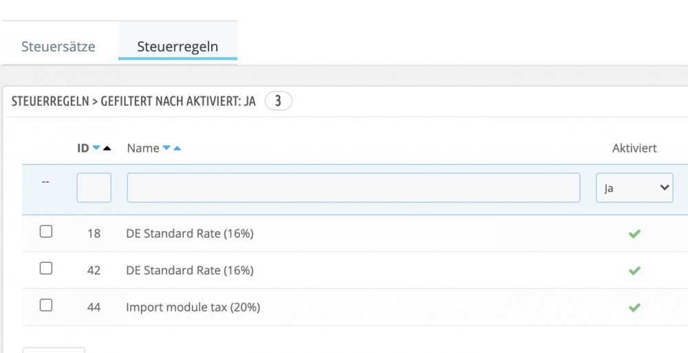

BAUGURU Posted September 10, 2020 Author Share Posted September 10, 2020 Hi, danke für deine Antwort.. ich habe vor DB Eingriffen keine Angst, ist mir sogar lieber als im Backend zu arbeiten... Richtig: Problem ist offensichtlich das die hinterlegten 2 Steuersätze mit den 2 Steuerregeln nur für AT funktionieren, bei der Auswahl Lieferland Deutschland und oder beim Import von Deutschen Bestellungen findet das System die tax_group einfach nicht und schreibt in die Datenbank 0 als ID für die Tax_Group.. bei den importierten Bestellungen ist es kein großes Problem da die Werte alle Stimmen und "nur" der Andruck der Rechnungstexte (Steuersatz fehlt) aber bei Direktbestellungen kommen alle Deutschen Aufträge nun als Netto rein, dies ist weitaus gravierender, es hat inzwischen auch schon mal funktioniert, ehrlich gesagt weiß ich nicht was das Backend hier macht. Es ist ja im Prinzip ganz einfach #1Steuersatz 20 % #2Steuersatz 19 bzw. 16% Steuerregel: bei Land AT - Steuersatz #1 20% (id der tax_group) Steuerregel: bei Land DE - Steuersatz #2 16% (id der tax_group) Screenshot, siehe Anhang (bitte die 2. Steuerregel mit 16% jetzt ignorieren ich habe soeben nochmals etwas ausprobiert, in der Regel gibt es nur obige 2 Steuersätze und -regeln) Link to comment Share on other sites More sharing options...

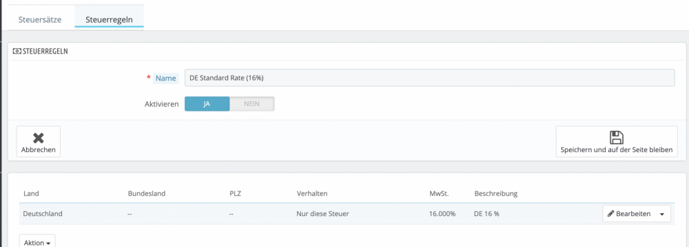

rictools Posted September 10, 2020 Share Posted September 10, 2020 Natürlich muß man vor Änderungen in der Datenbank keine "Angst" haben, man sollte allerdings vorher unbedingt eine Sicherung anlegen und man sollte halt wissen, was man da tut. Wie sieht es aus, wenn du bei der Steuerregel "DE Standard Rate" auf "Bearbeiten" klickst und dann ggf. wieder bei "Deutschland"? Link to comment Share on other sites More sharing options...
BAUGURU Posted September 10, 2020 Author Share Posted September 10, 2020 Wird alles gesichert permanent in allen Varianten... daher meine Frage nach dem Datenbankschema bzw. Details der Beziehungen unter den Tabellen was die Orders betrifft, hab hierzu in der Doku noch nicht viel gefunden als det. Aufschlüsselung in Bezug auf taxes daher selbst geprüft... wie auch immer..anbei die Screens zu deiner Frage.. Link to comment Share on other sites More sharing options...
rictools Posted September 10, 2020 Share Posted September 10, 2020 Sieht alles OK aus, allerdings verwende ich selbst nur eine Steuer und kenne mich mit den Regeln nicht gut aus ... Link to comment Share on other sites More sharing options...
