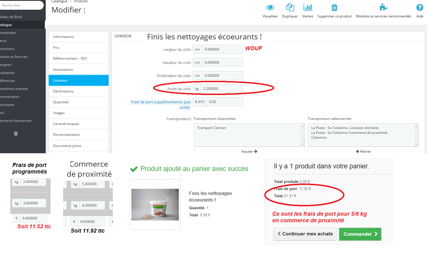

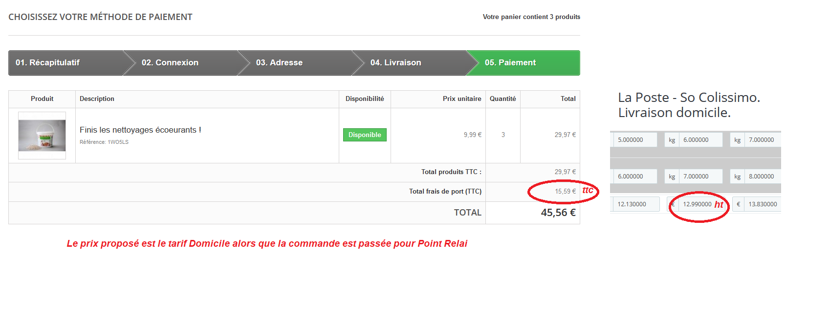

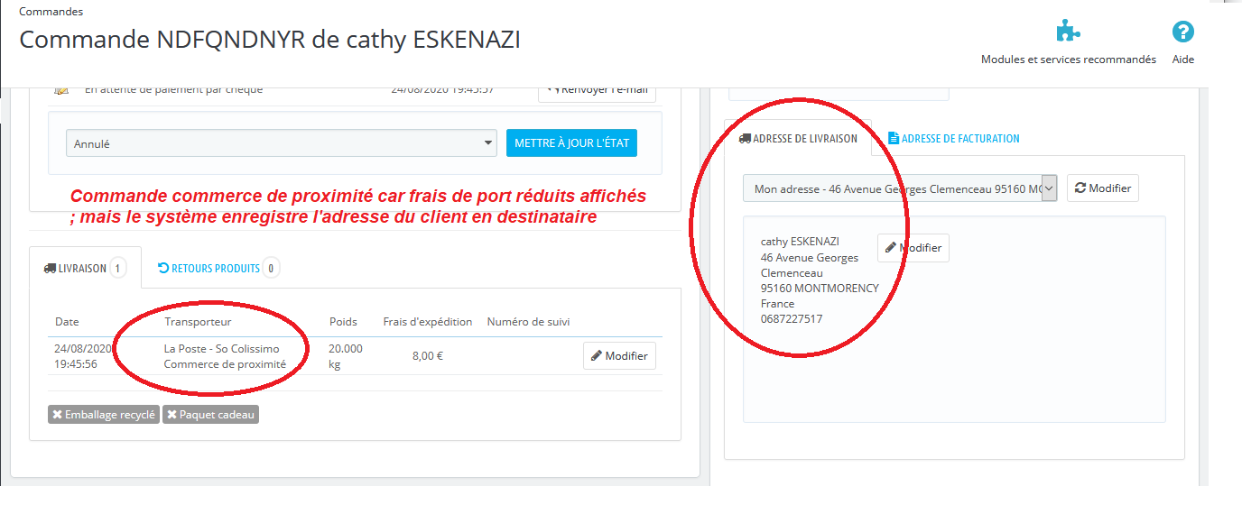

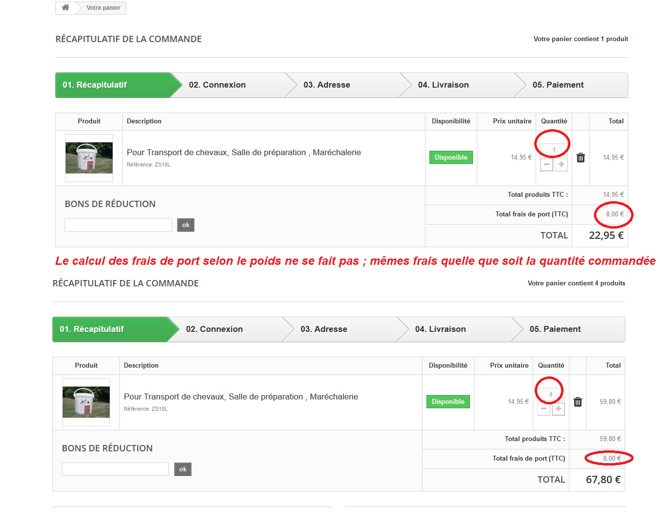

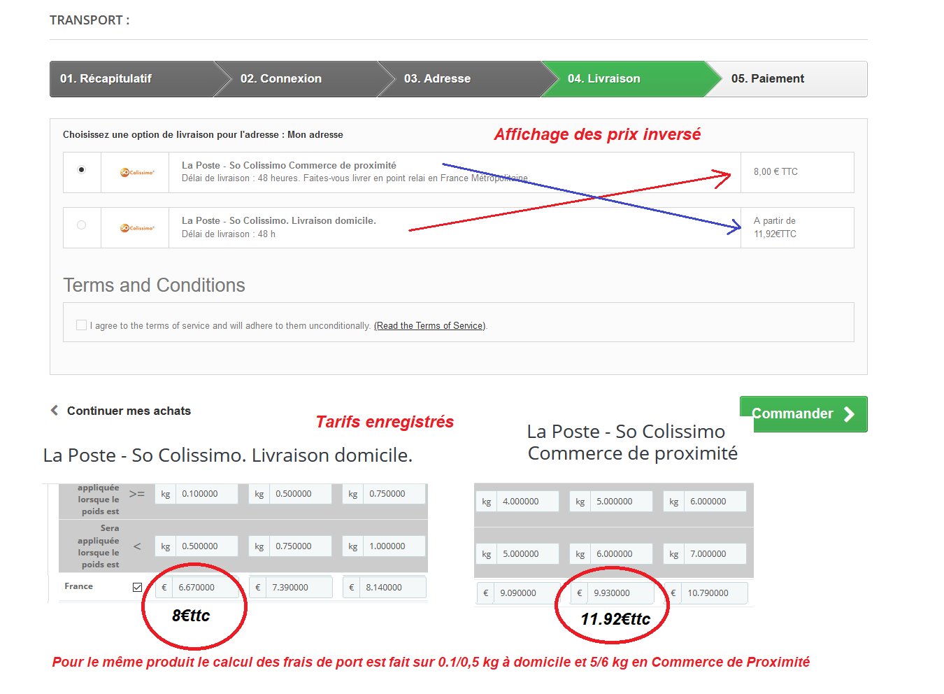

Yves Eskenazi Posted August 30, 2020 Share Posted August 30, 2020 Bonjour, Sans que je n'aie modifié la configuration, le calcul automatique des frais de port ne s'effectue plus correctement. Cf les exemples ci-joints ; en un mot : PJ 1, 2 et 3) Le client a le choix entre Colissimo domicile et Colissimo point de retrait. S'il coche "point de retrait" le calcul se fait sur le cout Domicile ; et inversement. Résultat : d'une part (cf ci-dessous) les frais de port facturés au client sont faux, et d'autre part il paye des frais réduits (commerce de proximité) alors qu'il est livré à domicile...et que je paye évidemment les frais réels. PJ 4) Le calcul du poids est fait sur des bases fausses (pour une même commande, domicile le prix affiché n'existe pas dans les tableaux de prix "transporteur" , point retrait le calcul est fait sur la base un poids mal calculé (5 à 6 kg alors que le poids de la commande est de 2.2 kg). PJ 5) Le système ne prend pas en compte le poids réel, et si le client commande plusieurs exemplaires du même produit les fais de port ne changent pas et restent au prix unitaire. Pourtant, comme programmé, à partir de 60 € TTC de marchandise, les frais de port sont offerts. Pourriez-vous svp m'aider à résoudre ce problème ? Bug ? Erreur de ma part ? Manque de mise à jour ? J'espère avoir été clair ; désolé si ce n'est pas le cas ; je vous remercie et reste à votre disposition pour tout complément d'information. Yves Eskenazi +33 (0)6 07 02 66 79 [email protected] URL du site : www.ledrugqtroeduweb.com Version Prestashop 1.6.1.1 Link to comment Share on other sites More sharing options...
Eolia Posted August 30, 2020 Share Posted August 30, 2020 Ca sent l'inversion dans l'affectation des transporteurs dans le module Colissimo... Link to comment Share on other sites More sharing options...
LDDW Posted August 31, 2020 Share Posted August 31, 2020 Merci. Mais il semble que non. Ou alors l’inversion serait dans le système, Puisque comme sur la PJ 1 le peux affiche sur la ligne domicile est celui de la livraison points de retrait et inversement. Et cela ne changerait rien au fait que le poids de plusieurs articles identiques ne se cumule pas. Ou est il possible que l’erreur vienne de moi ? Sauriez-vous Comment y remédier ? Link to comment Share on other sites More sharing options...
ikaris Posted August 31, 2020 Share Posted August 31, 2020 Bonjour Quand vous paramétrez vos tranches de poids dans le transporteurs, puis que vous effacer certaines tranches, pour en récréer d'autres, j'ai déjà eu des erreurs de ce genre. peut être que le mieux c'est de supprimer vos transporteurs de La poste et de les récréer proprement @+ Link to comment Share on other sites More sharing options...
LDDW Posted September 4, 2020 Share Posted September 4, 2020 Bonjour Merci pour ce retour. Je crains effectivement de devoir arriver à cette extrémité. Mais je ne sais pas intégrer automatiquement ces frais et dois saisir chaque chiffre manuellement. j’imagine qu’il doit exister un autre moyen. avez-vous une idée ? Link to comment Share on other sites More sharing options...
ikaris Posted September 4, 2020 Share Posted September 4, 2020 Non, je peux me tromper mais je crois pas, Il faut paramétrer les tranches de poids/tarifs manuellement dans le transporteur du shop. Link to comment Share on other sites More sharing options...
Yves Eskenazi Posted September 4, 2020 Author Share Posted September 4, 2020 C'est bien ce qu'il me semble ; je crois que je vais me résoudre à faire ça car personne ne me propose d'autre solution. Merci encore. Link to comment Share on other sites More sharing options...
