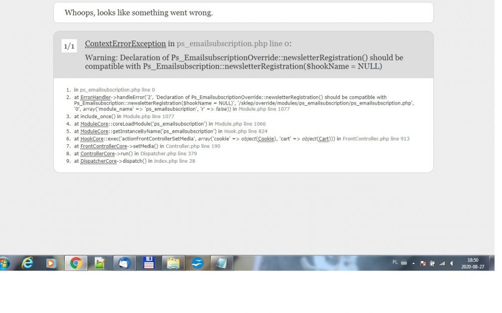

Rafaprest Posted August 27, 2020 Share Posted August 27, 2020 Witam mam problem z lewą stroną. Otóż po lewe stronie przestała działać nawigacja. W trybie debugowania pokazuje błąd jak na zdjęciu. zamieniłem już pliki w katalogu ftp i dalej nie działa w wersji desktop. W wersji android jest ok cały sklep funkcjonuje Silnik 1.7.2.4 Link to comment Share on other sites More sharing options...
0 Krystian Podemski Posted August 27, 2020 Share Posted August 27, 2020 Problemem jest to, że masz override modułu, a metoda w nim nadpisana nie ma identycznej konstrukcji jak ta oryginalna. Należałoby z tego co widzę dodać $hookName = NULL również w override modułu. Link to comment Share on other sites More sharing options...
Silnik 1.7.2.4
