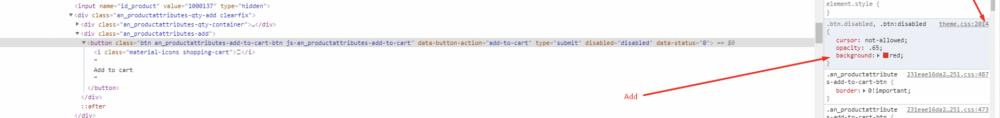

Andi111 Posted August 27, 2020 Share Posted August 27, 2020 (edited) Hallo zusammen, ich habe das Modul "Grain Food Market" installiert. Kann mir jemand von euch sagen wie ich hier die Farbe von dem "Add to cart" Button (der der in der Übersicht ist, also wenn man nicht direkt auf ein Produkt klickt) ändern kann wenn das Produkt ausverkauft ist? Aktuell ist es so dass die eingestellte Farbe (egal welche Farbe ich hier nehme) bei Produkten die auf Lager sind sehr kräftig ist und bei den Produkten die nicht auf Lager sind ist es die selbe Farbe, nur etwas heller. Das finde ich sehr unübersichtlich und würde das gerne ändern. Im BO habe ich nur gefunden wie ich die normale Farbe des Buttons ändere, aber nicht eine spezielle Farbe wenn das Produkt ausverkauft ist. Kann mir von euch jemand weiter helfen? Edit: Außerdem würde ich das "Add to cart" gerne in "In den Warenkorb" übersetzen. Im BO unter Übersetzungen finde ich zwar ein paar Möglichkeiten das zu übersetzen, aber anscheinend nicht das richtige, da sich im FO nichts ändert. Grüße Edited August 27, 2020 by Andi111 (see edit history) Link to comment Share on other sites More sharing options...

Andi111 Posted August 28, 2020 Author Share Posted August 28, 2020 Hallo rictools, erst einmal danke für deine Antwort. Ich habe beim Entwickler auch mal nachgefragt, da habe ich das (siehe Screenshot) als Antwort bekommen. Aber wenn ich zu der Datei das hinzufüge was mir der Entwickler geschrieben hat ändert sich nichts. Cache habe ich schon im BO und an meinem Computer gelöscht. Link to comment Share on other sites More sharing options...

Andi111 Posted August 29, 2020 Author Share Posted August 29, 2020 Hallo rictools, entschuldige bitte. Ich meine die Farbe der "Add to cart" Knöpfe. Den Screenshot habe ich dieser Antwort angehängt. Link to comment Share on other sites More sharing options...
Andi111 Posted August 29, 2020 Author Share Posted August 29, 2020 Ok hab den Fehler gefunden. Als ich den neuen Wert hinzugefügt habe, habe ich hinter "opacitiy: .65" kein Semikolon gemacht. Danke euch für eure Hilfe. Jetzt muss ich noch schauen wegen der "Add to cart" Übersetzung, da muss ich wohl noch ein bisschen suchen. Link to comment Share on other sites More sharing options...
