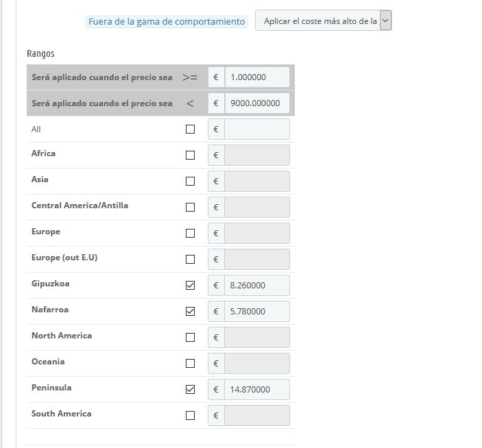

Prestafan33 Posted August 28, 2020 Share Posted August 28, 2020 Entonces tiene que ser un problema de configuración de los transportistas, probablemente el tema de las zonas. Pon alguna captura de cómo tienes configuradas las zonas y asignadas en cada transportista para que podamos ayudarte. Link to comment Share on other sites More sharing options...
Tzita Posted August 28, 2020 Author Share Posted August 28, 2020 OK, gracias. Creo que ya he encontado cual era el problema. En uno de los transportistas tenía seleccionada la opción "Fuera de la gama de comportamineto: desactivar transportista" y esto hacía que una vez seleccionado ese transportista, en los siguientes pedidos únicamente apareciese ese como opción. Link to comment Share on other sites More sharing options...
