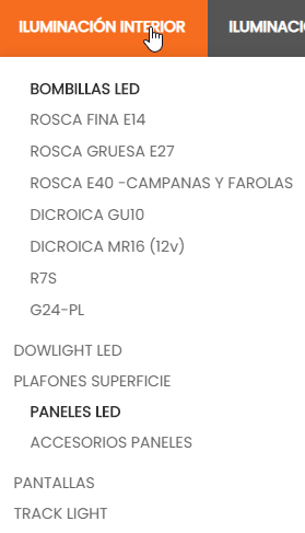

led22 Posted August 26, 2020 Share Posted August 26, 2020 Buenas tardes, Tengo 4 categorías principales en el menú principal. Dentro de estas categorías tengo subcategorias que a su vez dos de ellas tienen subcategorias también. No entiendo porque pero las categorias que tienen dentro algo aparecen con una sangría y en negrita (Bombillas LED y Paneles LED). A alguien le ha ocurrido esto mismo? Saludos. Link to comment Share on other sites More sharing options...

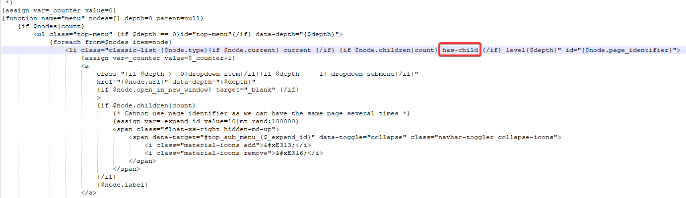

JavierP Posted August 27, 2020 Share Posted August 27, 2020 hace 1 hora, amellaa dijo: Buenos días JavierP, La plantilla se llama Bizkick. El enlace a la web es el siguiente: https://led-atomant.com/es/ Gracias. Saludos. Buenos días @amellaa busca dentro de esas 2 categorías en el "menu" si tienen una clase que ponga "has-child" en alguna regla y se lo quitas... Y ya debería de verse igual que todas.. te adjunto captura 1 Link to comment Share on other sites More sharing options...

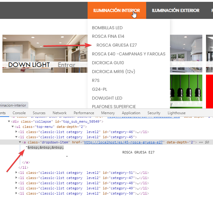

led22 Posted August 27, 2020 Author Share Posted August 27, 2020 hace 2 horas, JavierP dijo: Buenos días @amellaa busca dentro de esas 2 categorías en el "menu" si tienen una clase que ponga "has-child" en alguna regla y se lo quitas... Y ya debería de verse igual que todas.. te adjunto captura Acabo de realizar la prueba (sobre el navegador editando directamente) y se ve correcto. Trato de buscar este código en todo el directorio de prestashop (entre todos los archivos con el notepad++) pero no lo encuentro, entiendo que se esta generando de forma dinámica o tomando info de la bd. Como hago para aplicar el código permanentemente? Link to comment Share on other sites More sharing options...

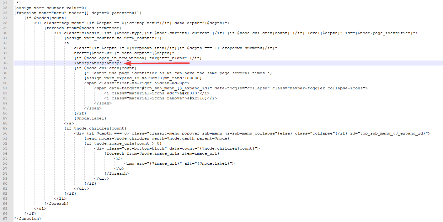

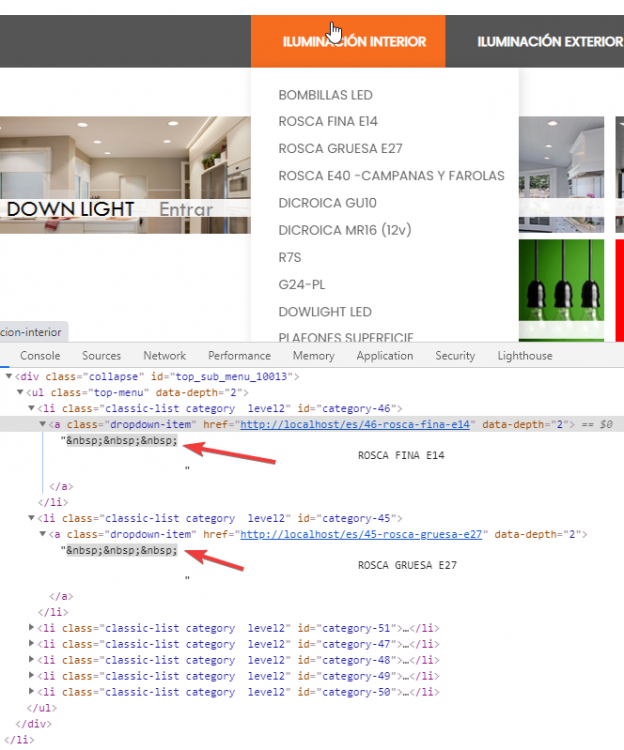

led22 Posted August 27, 2020 Author Share Posted August 27, 2020 El tpl al que hace referencia esa parte de código es el siguiente, todavía no me manejo bien con el tema de las templates, tengo conocimientos de html5 y css puro. He borrado el has-child del tpl y he dejado todas las categorías al mismo nivel, pero me gustaría que las categorías se mantengan con una pequeña sangría para identificarlas, al mismo nivel se hace difícil. Si aplico desde el navegador unos espacios se muestra separado Si intento agregar esto mismo en la plantilla no hace nada, aunque a nivel de inspección de código en el navegador se ve igual. En vez de utilizar esto que estoy intentando, para destacar las subcategorias debería de hacerlo con las class de level y el data-depth? Gracias de antemano. Link to comment Share on other sites More sharing options...
