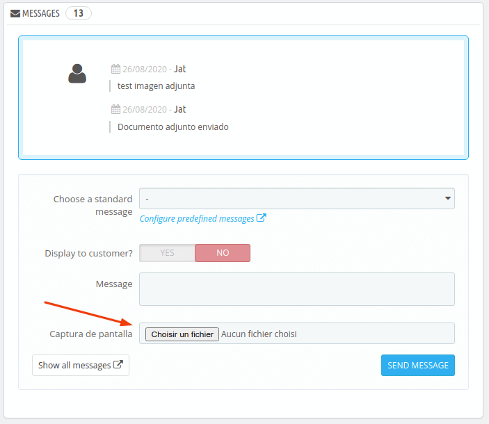

Me gustaría añadir un input tipo file, para adjuntar una imagen, dentro de Adminitracion en el formulario de mensajes que está dentro del pedido del cliente, como el que adjunto en la imagen.
He creado un override de view.tpl (override/controllers/admin/templates/orders/helpers/view/view.tpl)
He añadido el siguiente código en la línea 869:
{* TODO fileupload *}
<div class="form-group">
<label class="control-label col-lg-3">{l s='Captura de pantalla'}</label>
<div class="col-lg-9 form-control-file">
  <input type="file" name="filetoclient" class="form-control form-control-file">
</div>
</div>
{* End fileupload *}
Y se muestra correctamente.
Pero necesito que incluya ese archivo en el email.
Alguna idea de que controlador tengo que modificar para ello? No he encontrado mucha info

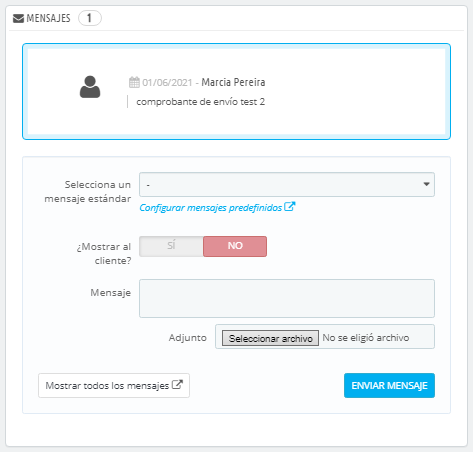

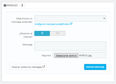

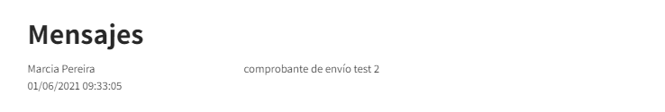

Hola jat, he probado lo que sugieres porque en mi caso en la tienda que llevo es necesario enviar un comprobante de envío (recibo) de que el paquete fue enviado al cliente y visualmente aparece la opcion de seleccionar una imagen pero me he dado cuenta de que no envía ninguna imagen. Ni al correo del cliente ni en la página de seguimiento de pedidos https://websiteejemplo.com/historial-compra
Da para adjuntar el archivo y todo ok pero al enviar el mensaje no envía el archivo adjunto
Al cliente le aparece solo el texto y no el archivo como tal
¿Has conseguido solucionarlo? ya he buscado por todas partes pero este es el unico post que encuentro sobre el tema
