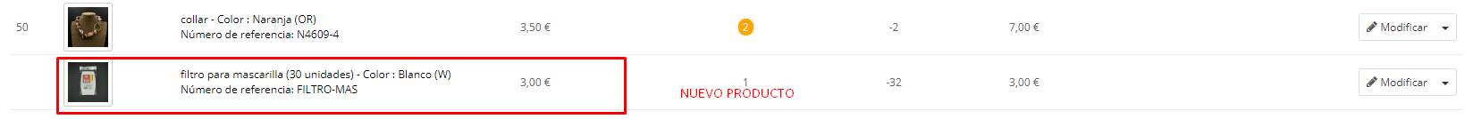

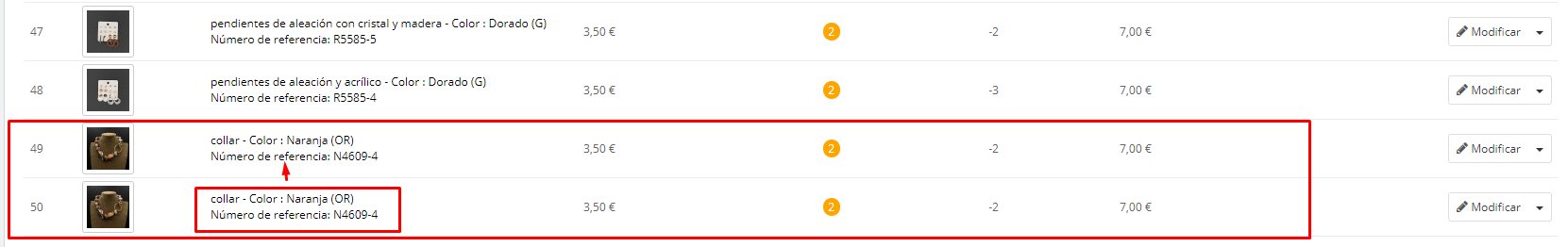

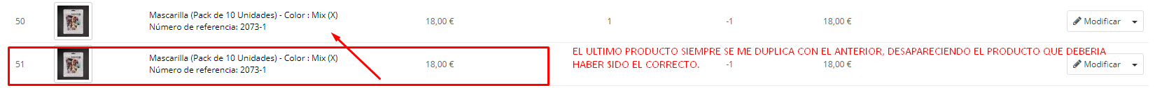

yls96 Posted August 26, 2020 Share Posted August 26, 2020 Hola muy buenas, estoy teniendo problemas en la pagina de pedido. No se que error puede ser... En la que siempre se me muestra el ultimo producto (la ultima posicion) del pedido duplicado con el anterior. 1. Es decir si en el pedido tiene 50 productos diferentes, el producto posicion 50 copia los mismos valores de la posicion 49 (los demas productos no tiene ese problema y estan bien) 2. Si agregamos un producto adicional, es decir, se convierte 51 productos, 3. El producto posicion 51 copia los valores de la posicion 50 (el producto numero 50 vuelve a la normalidad, siendo el producto correcto del pedido original) En el caso de que si quitamos un producto, pasaria lo mismo. El ultimo copia siempre al anterior. No se que error puede ser. Ruego solucion urgente. Ya que el total y las cantidades estaria todo mal. Dejo unos ejemplos de este problema EJEMPLO PUNTO 1 (Ultimo producto copia al anterior, siendo el producto posicion 50 erroneo) EJEMPLO PUNTO 2 (Agregamos producto nuevo) EJEMPLO PUNTO 3 (Actualizamos la pagina, producto posicion 50 es el correcto del pedido original, pero la que agregamos recientemente desaparece y copia al anterior) Link to comment Share on other sites More sharing options...
