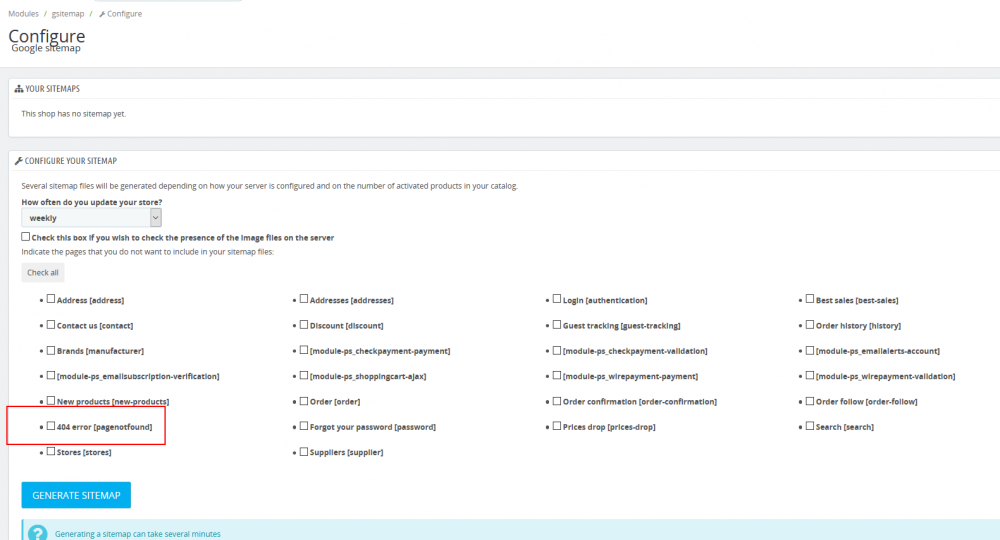

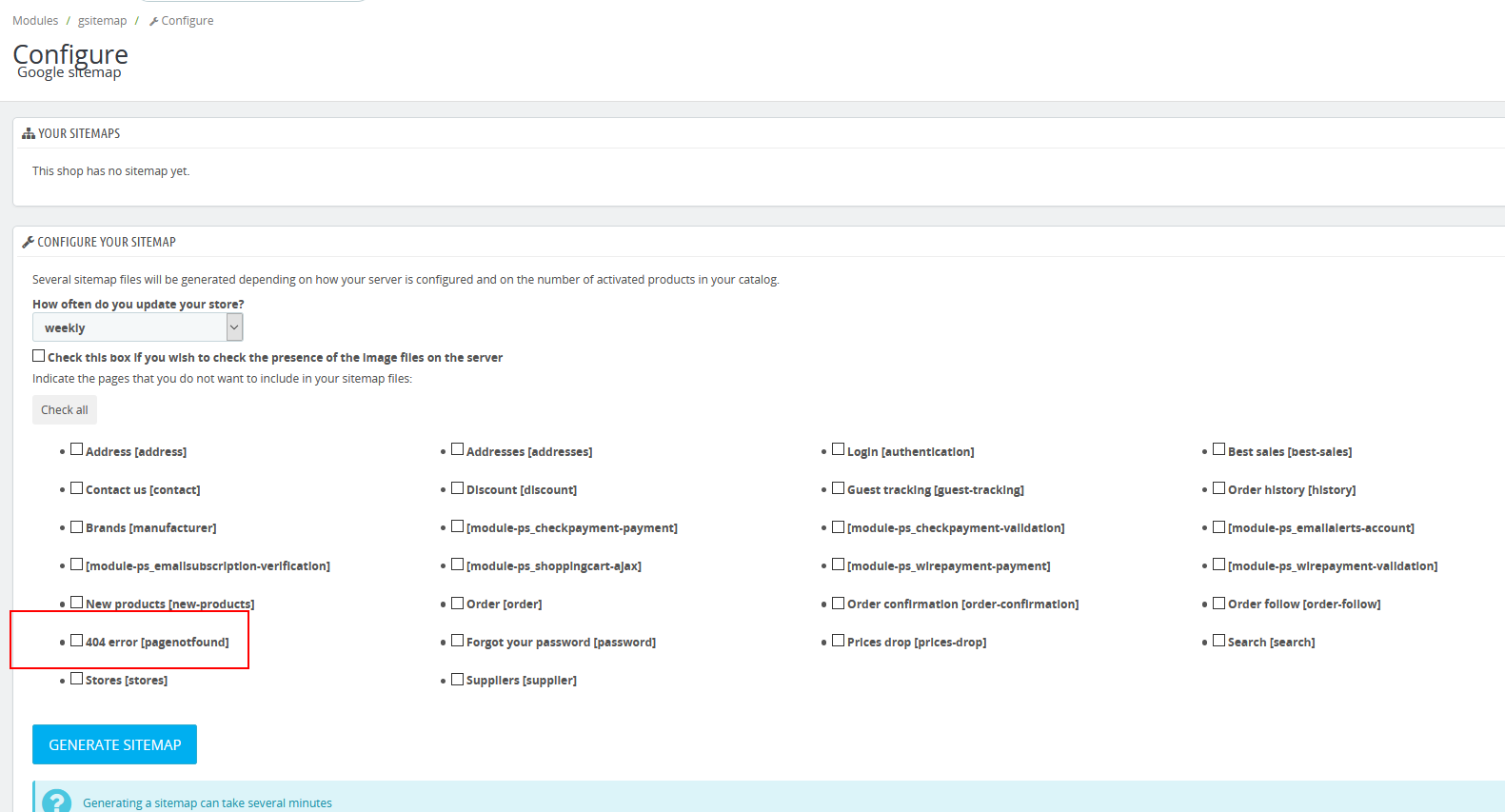

JBW Posted September 7, 2020 Share Posted September 7, 2020 Hast du die Seite in deiner Sitemap drin? Schau die mal die modulekonfiguration an, da solltest du die rausnehmen. Normal zeigt diese Seite allerdings deine Fehlerseite und nicht die Startseite an Link to comment Share on other sites More sharing options...
