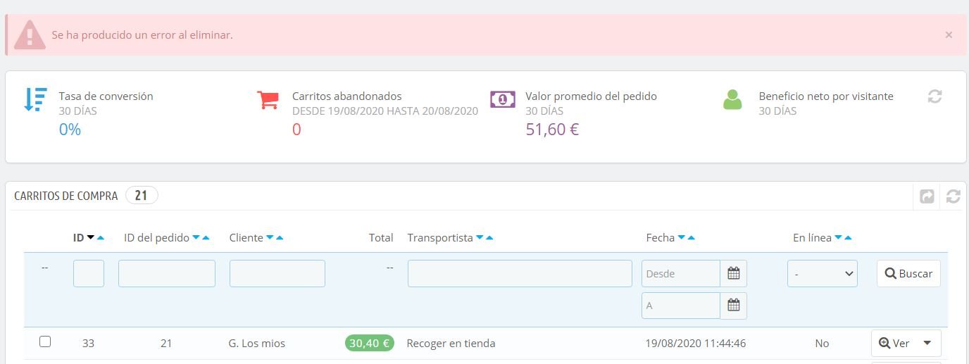

Me edito a mi mismo. Pestafan33, tenías razón. Había un carrito con ID33, que es precisamente el número (33) que me decía el TPV que ya estaba hecho y no podía repetirse.
Cuando me decían "limpia el carrito" entendía que era el carrito de la compra que estaba haciendo, no uno que ya estuviera "comprado".
He intentado borrarlo, pero la web no me deja borrar carros (ver imagen) así que lo que he hecho ha sido "comprar" otra cosa y pagar "en metálico". Con eso he generado un carrito nuevo (el 34) y en el siguiente con tarjeta ya lo ha procesado sin problemas, porque era el 35.

El único punto aún a investigar es por qué no me deja borrarlos.
Edited by Kirchhoff82 (see edit history)
Los carritos abandonados lo indica, aparte de tener una casilla para seleccionarlos. Los confirmados muestran el importe en verde en una de las columnas:
Para que un carrito se considere abandonado tiene que haber pasado un periodo de tiempo (no sé ahora mismo cuánto exactamente) desde que se creó.
