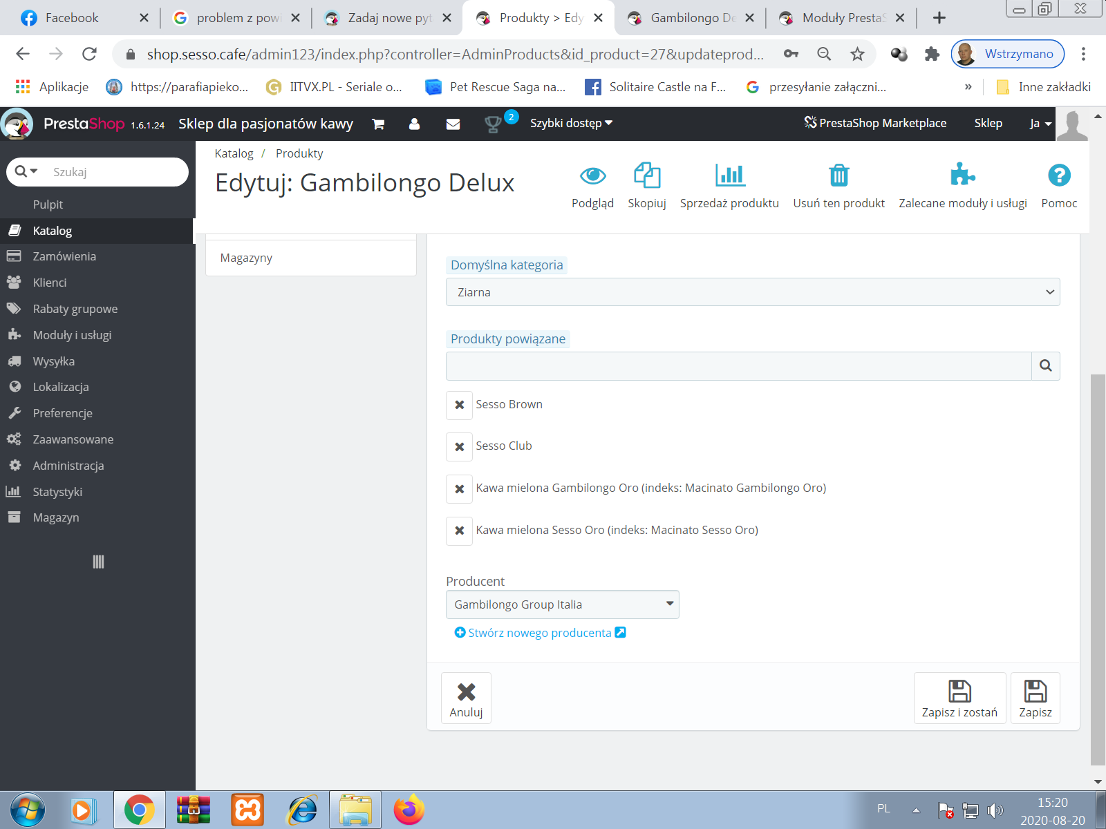

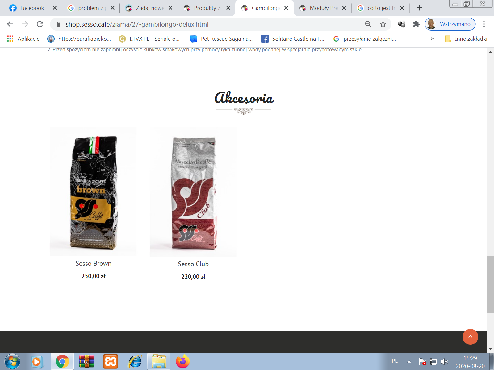

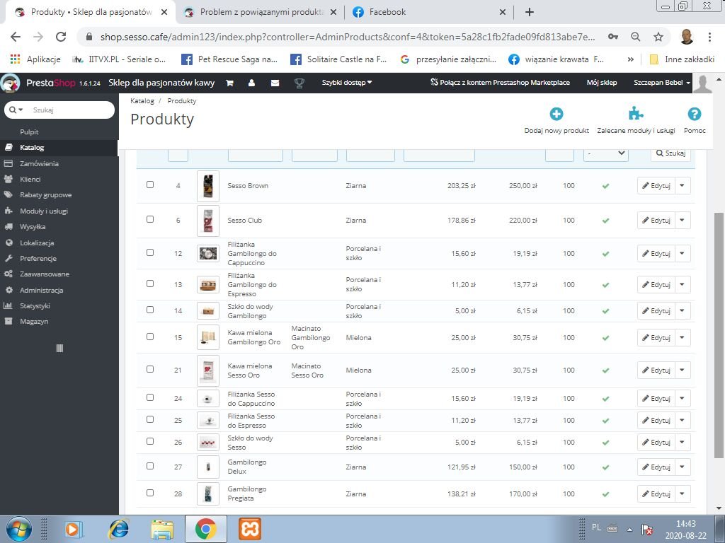

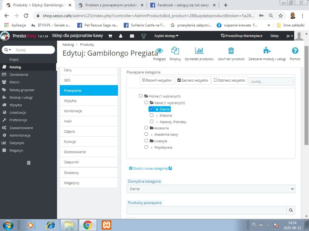

Chodzi o powiązane produkty otóż w Panelu administracyjnym w zakładce Kategorie ---> Produkty wyświetla nam się lista wszystkich produktów. I tam albo możemy dodać nowy produkt albo edytować istniejący produkt (patrz zrzut ekranu schowek01). Np. edytujmy istniejący produkt  Gambilongo Delux i tam w zakładce Powiązania jest opcja Produkty powiązane i tam z produktem Gambilongo Delux powiązałem cztery inne produkty (patrz zrzut ekranu schowek02). A od strony sklepu tj. Front-Office wyświetla powiązane produkty w tym produkcie tylko do dwóch produktów powiązanych... a nie wyświetla pozostałych.... (patrz zrzut ekranu schowek03).

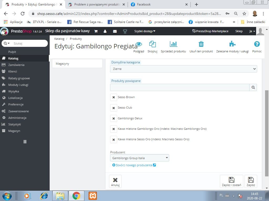

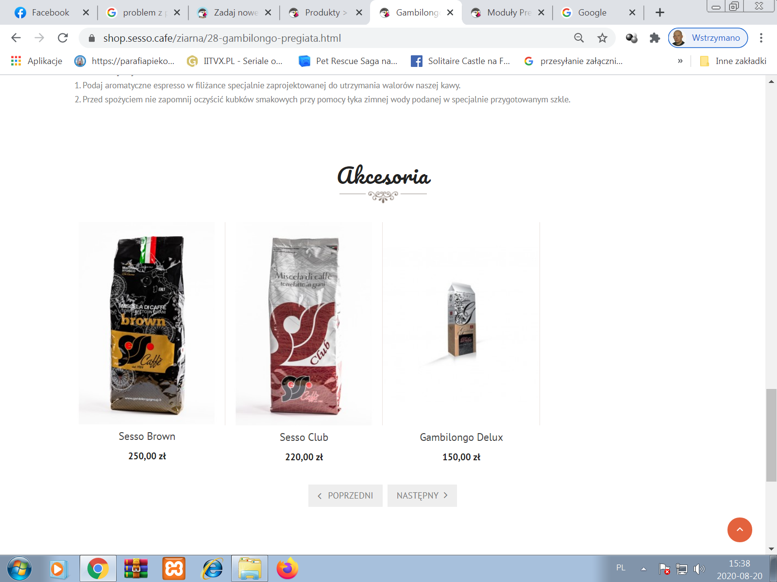

Tak samo jest w przypadku edytowania produktu Gambilongo Pregiata też tam w zakładce Powiązania jest opcja Produkty powiązane i powiązałem z produktem Gambilongo Pregiata aż pięć produktów (patrz zrzut ekranu schowek04).... Efekt na stronie sklepu wyświetla tylko trzy powiązane produkty.... Dlaczego.... (patrz zrzut ekranu schowek05)

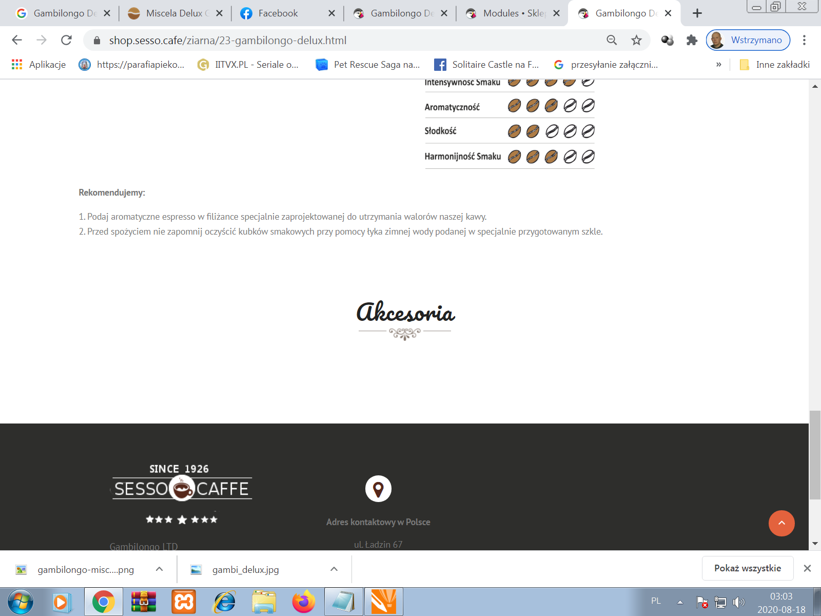

A żeby było jeszcze śmieszniej przy edytowaniu niektórych produktów np. Gambilongo Delux - ale to dużo dużo wcześniej jeszcze przy powiązywaniu produktów z Gambilongo Delux w ogóle nie wyświetlało żadnych powiązanych produktów.... (patrz zrzut ekranu schowek06)

  • przy powiązywaniu produktów z danym produktem w Panelu administracyjnym w Kategorie --> Produkty w zakładce Powiązania w opcjach Produkty powiązane są powiązane więcej produktów a na stronie sklepu wyświetla max. 2 produkty (skąd jest ten limit wyświetlania i czy można go obejść), (patrz zrzut ekranu schowek02).

Do produktów powiązanych (od strony admina) można również dodać produkty wyłączone w sklepie, nie ma tam żadnej kontroli czy produkt jest aktywny.
Od strony sklepu wyświetlają się tylko produkty aktywne. Chyba tak to działa, sprawdź.

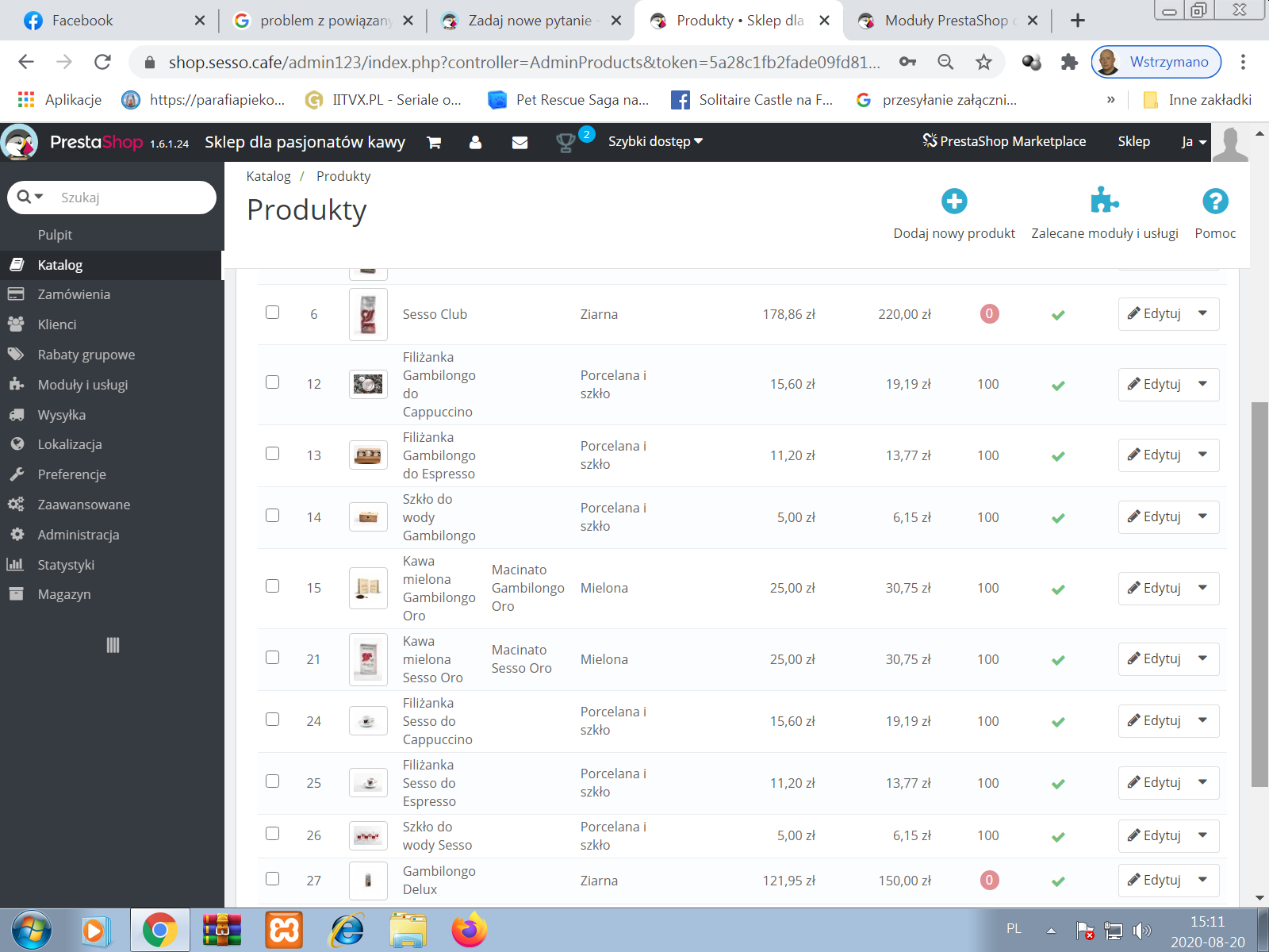

Wszystkie produkty są aktywne/włączone (patrz zrzut Schowek01). Ilość jest 100. W opcjach Powiązane produkty (patrz zrzut Schowek02, Schowek03) oraz w innych opcjach przy edycji produktu nie zauważyłem żadnej opcji dot. kontroli czy produkt jest aktywny... Jakieś pomysły.
