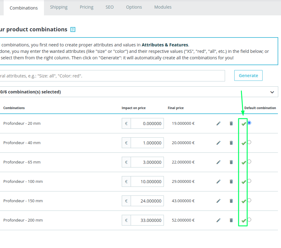

El problema es que necesito localizar en la base de datos como desactivar una combinación. En que tabla exactamente.
Teneis alguna idea? no encuentra la info
P.D.: Os adjunto una imagen en la que muestra en el backend como podemos desactivar una a una la conbinacion de este producto
Muchas gracias

No me refiero a la fecha verde justo al lado izquierdo, que te permite desactivar o activar esa combinación.

En 19/08/2020 a las 5:40 PM, Prestafan33 dijo:
... pero eso no lo tiene una instalación estándar de Prestashop. ¿Es lo que incluyes con tu script, o es parte de algún módulo?
Efectivamente es un modulo instalado anteriormente.
Gracias por tu ayuda ;-)
El módulo se llama TotSwitchAttribute o (Módulo Activación/desactivación de declinaciones, import .csv)
En mi caso, recibo el en un xml referencias de productos y con su stock. Algunas referencias son combinaciones de productos y usan este módulo para desactivarlo.
