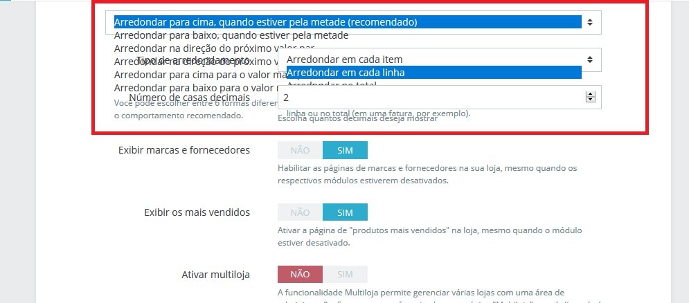

ricardouel Posted August 18, 2020 Share Posted August 18, 2020 Boa tarde. Instalei a versão do Prestashop 1.7.6.7 no PHP 7.4.2 e tenho alguns problemas de renderização de elementos de forms (selects, radios, checkbox...). Envio print em anexo para entenderem. Em uma pesquisa na internet descobri que o Prestashop nesta versão não é compatível com PHP 7.4.X e recomendaram rodar no PHP 7.2.X. Em meu servidor tenho várias opções de PHP modificando somente o número da porta. Exemplo, se quero executar a loja com PHP 7.2 simplesmente utilizo o endereço: 127.0.0.1:8080/loja Porém não consigo carregar a loja pois toda vez que tento isso ele direciona a loja para o endereço do PHP 7.4.X que é o: 127.0.0.1/loja Alguém poderia me ajudar e entender onde está havendo este redirecionamento. Imagino que seja alguma configuração. Já tentei procurar algo em base de dados e arquivos do Presta mas não achei nada. Obrigado. Ricardo. Link to comment Share on other sites More sharing options...

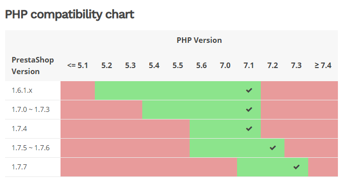

idnovate.com Posted August 20, 2020 Share Posted August 20, 2020 PS 1.7 só é suportado até PHP 7.2: Link to comment Share on other sites More sharing options...
