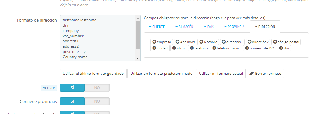

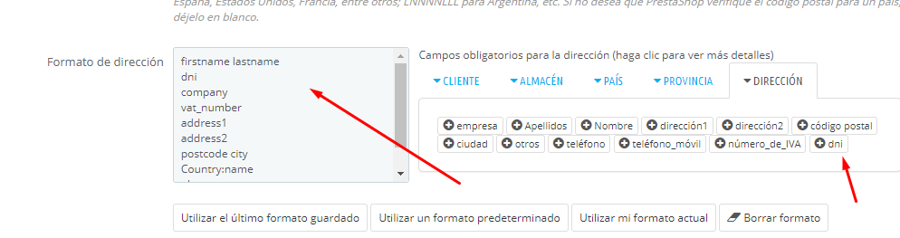

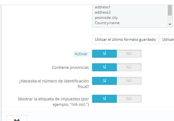

gusman126 Posted August 18, 2020 Share Posted August 18, 2020 Comprueba en Paises -> Pais > en los campos de direccion este "dni" , si no esta ahi, no se muestra en la ficha del pedido Link to comment Share on other sites More sharing options...
nextwayhost Posted August 18, 2020 Author Share Posted August 18, 2020 Si, está activado. Figura al hacer la compra pero no se guarda en la base de datos. Link to comment Share on other sites More sharing options...
gusman126 Posted August 18, 2020 Share Posted August 18, 2020 no,no ahi no, en la lista donde address1, postcode city ..... ahi debe estar dni Link to comment Share on other sites More sharing options...
nextwayhost Posted August 18, 2020 Author Share Posted August 18, 2020 También está ahí Link to comment Share on other sites More sharing options...

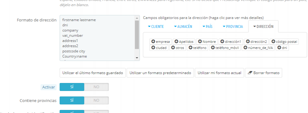

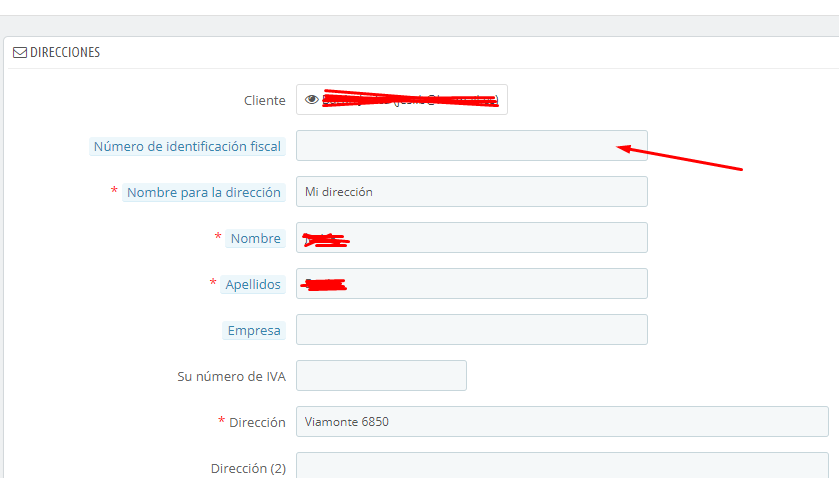

nextwayhost Posted August 19, 2020 Author Share Posted August 19, 2020 Sigo con este problema. Al registrarse como cliente para hacer un pedido, voy al backoffice y se ve el DNI perfectamente. Luego desde la otra ventana sigo con el pedido hasta llegar a finalizarlo. Vuelvo al backoffice y el DNI ha desaparecido. Agradeceré mucho si alguien puede darme alguna idea sobre por donde viene el error. Link to comment Share on other sites More sharing options...

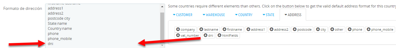

gusman126 Posted August 19, 2020 Share Posted August 19, 2020 Lo tienes asi? Link to comment Share on other sites More sharing options...
nextwayhost Posted August 19, 2020 Author Share Posted August 19, 2020 Si Link to comment Share on other sites More sharing options...

nextwayhost Posted August 25, 2020 Author Share Posted August 25, 2020 Perdón por la insistencia. Nadie tiene alguna idea de como resolverlo? Por las dudas repito. Busco y busco y no encuentro nada, he probado muchas cosas sin éxito. El DNI está como obligatorio, tanto en dirección como en la configuración del país. El usuario ingresa a comprar. - Primer paso introduce su correo. - Segundo paso: configura sus nombre, apellido, contraseña - Tercer Paso, introduce su dirección. Aquí es donde le pide el DNI como obligatorio. Al darle click en GUARDAR el usuario se registra correctamente y en el sistema se ve su DNI. - Cuarto Paso, al tocar "pasar por caja" hay que elegir las opciones de transporte, sin avanzar vuelvo a ingresar al sistema y el DNI del cliente ya desapareció. - Se completa la compra sin problemas y el DNI sigue sin aparecer en el sistema. ¿Alguna idea? Link to comment Share on other sites More sharing options...
