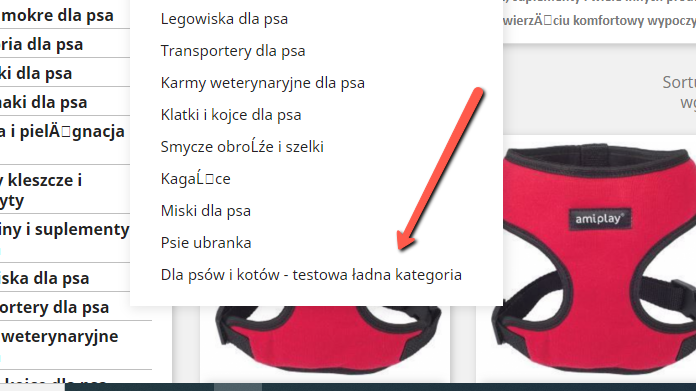

Cześć, mam taki problem, że przeniosłem cały sklep internetowy z home.pl na swój postawiony serwer. Problem jest w tym taki, że po przeniesieniu wszystkiego cały sklep nie ma polskich znaków (jak również panel administracyjny itd.). Jest to mega pilna sprawa bo sklep jest już trochę w internecie, jest pozycjonowany i boję się, że polecą wszystkie pozycje!! Bardzo proszę o pomoc !!!! Wcześniej wszystko było poprawnie.
Wersja presty 1.7.6.1

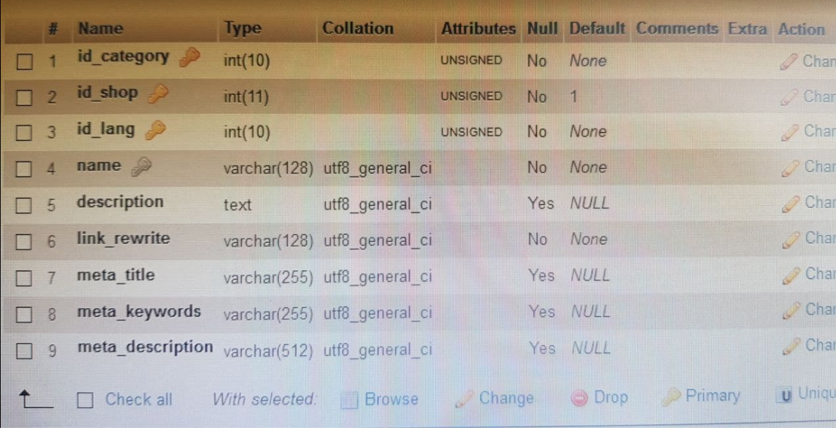

rzeczy takie jak np. <meta charset="utf-8"> czy zmienianie plików bazy dany na UTF-8 robiłem i nic nie pomaga.
Rzeczy typu jak na screenie poniżej również próbowałem, ale też nic nie pomogło
