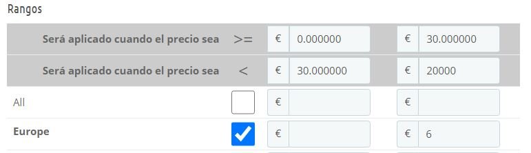

Kirchhoff82 Posted August 19, 2020 Author Share Posted August 19, 2020 1 hour ago, idnovate.com said: Entiendo que "Envío a domicilio" es un transportista. Define los rangos de la tarifa por importe del pedido y no configures ningún rango de 0 a 30€. Gracias. He intentado hacerlo, poniendo la configuración que ves más abajo, pero lo que hace es que cuando el envío es inferior a 30 €, me lo pone como "Gratis". También he intentado hacer un sólo tramo (una sola columna) poniendo >= 30 / < 20000, pero no me lo guarda bien y vuelve a poner >= 0 / < 30, con lo que tampoco me sirve. ¿Qué estoy haciendo mal? Un saludo, Guillermo. Link to comment Share on other sites More sharing options...
Prestafan33 Posted August 19, 2020 Share Posted August 19, 2020 (edited) Debes dejar una sola columna, en la cual el precio mínimo sea el rango a partir del cuál estará disponible (30.00), y el máximo, pues 99999.00, por ejemplo. Asegúrate de marcar arriba esto: Edited August 19, 2020 by Prestafan33 (see edit history) Link to comment Share on other sites More sharing options...
Kirchhoff82 Posted August 19, 2020 Author Share Posted August 19, 2020 15 minutes ago, Prestafan33 said: Debes dejar una sola columna, en la cual el precio mínimo sea el rango a partir del cuál estará disponible (30.00), y el máximo, pues 99999.00, por ejemplo. Asegúrate de marcar arriba esto: Muchísimas gracias Prestafan33. Ya lo he conseguido. Y añado, el problema de que me volviera a poner el rango de 0 a 30 es porque no acepta el importe de 20000. El mayor importe que admite es precisamente 9999. Puesto ese, mantiene el rango perfectamente. Un saludo, Guillermo. Link to comment Share on other sites More sharing options...
