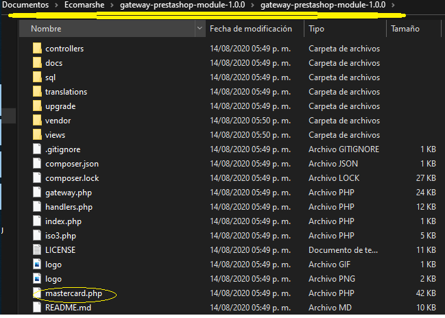

Albali Posted August 15, 2020 Share Posted August 15, 2020 (edited) Nunca he manipulado datos por FTP, acabo de acceder por medio de Filezilla, me descargue el siguiente modulo que me brinda mi banco https://github.com/Mastercard-Gateway/gateway-prestashop-module en la carpeta /modules y no me marco ningún error, estoy siguiendo estos pasos que mencionan para instalarlo https://addons.prestashop.com/en/content/13-installing-modules, pero al momento de ir al back office no aparece el modulo. Dudas que me surgen al respecto: Vi en algunos videos que se debe borrar una carpeta llamada install de FTP, no he borrado nada por temor a hacer algo mal, ¿es necesario? ¿Podrá ser que no funciona con la versión que tengo? 1.7.6.0 En el github que comparto hay dos archivos de "código fuente" ¿se necesitan esas dos carpetas o solo una? la que descargué fue la primera. Perdón, aun estoy en inicios de la carrera y hay cosas que podrían resultar absurdas al preguntar. Edited August 15, 2020 by Albali (see edit history) Link to comment Share on other sites More sharing options...

Prestafan33 Posted August 16, 2020 Share Posted August 16, 2020 Mira si ya hay otra única carpeta dentro de la que indicas con el nombre correcto (mastercard). Si es así, debes subir esa, y no la "gateway-prestashop-module...". Si no es ese el caso, renombra la que tienes a "mastercard". Puedes hacerlo directamente desde el FTP. Link to comment Share on other sites More sharing options...
Albali Posted August 17, 2020 Author Share Posted August 17, 2020 On 8/16/2020 at 6:50 AM, Prestafan33 said: Mira si ya hay otra única carpeta dentro de la que indicas con el nombre correcto (mastercard). Si es así, debes subir esa, y no la "gateway-prestashop-module...". Si no es ese el caso, renombra la que tienes a "mastercard". Puedes hacerlo directamente desde el FTP. Existe un archivo .php llamada mastercard, per o no es carpeta como tal. Link to comment Share on other sites More sharing options...
Albali Posted August 17, 2020 Author Share Posted August 17, 2020 Ya logré realizarlo, es cierto, era tan simple como cambiarle el nombre a la carpeta, te agradezco Link to comment Share on other sites More sharing options...
