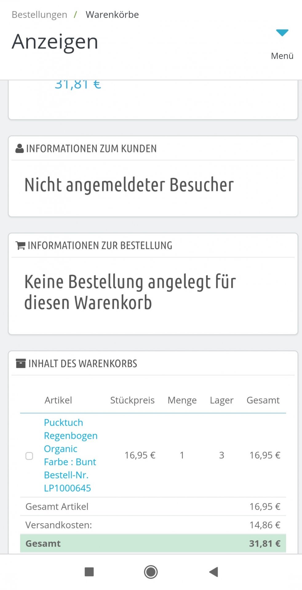

Dp. Posted August 14, 2020 Share Posted August 14, 2020 (edited) Hallo ihr, Ich habe im Shop genau zwei Versandkosten: 4,90€ Nach Deutschland, 15,90€ nach Österreich. Nun taucht der Warenkorb im Screenshot auf. Habt ihr irgendeine Idee, wie der Kunde das geschafft hat? Keine Gutscheine angewendet (es existieren auch keine, die sich auf die VSK auswirken) und auch noch vor Auswahl eines Landes, wo eigentlich alle bei 4,90€ Standard-Versandkosten stehen... In PS_CART wird auch auf die korrekte shipping ID mit Kosten von 4,90€ verwiesen. Edited September 17, 2020 by Dp. (see edit history) Link to comment Share on other sites More sharing options...
rictools Posted August 15, 2020 Share Posted August 15, 2020 Schwer zu sagen ohne Einblick in deine Konfiguration, hast du einmal einen Warenkorb mit dem gleichen Artikel getestet? Ist das ein Einzelfall? Link to comment Share on other sites More sharing options...

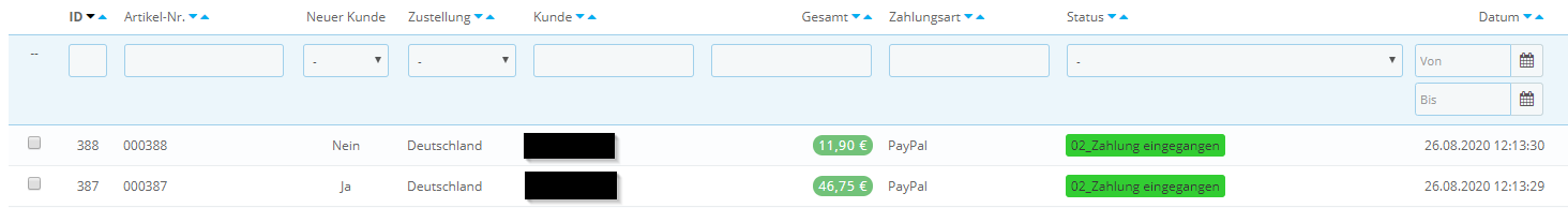

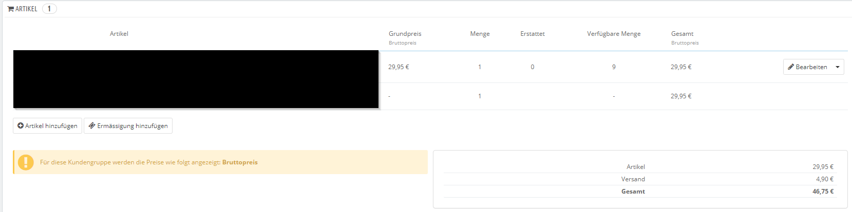

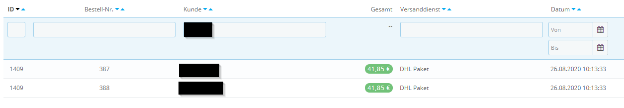

Dp. Posted August 26, 2020 Author Share Posted August 26, 2020 (edited) On 8/16/2020 at 3:44 PM, Dp. said: Beim Test kann ich es nicht replizieren und bisher ist es ein Einzelfall. Gerade eben wurde eine vom Kunden ausgelöste Bestellung als zwei separate Bestellungen verbucht; die erste enthielt alle Artikel bis auf einen mit der Versandart DHL, die zweite den fehlenden Artikel mit der Versandart Abholung. Bezahlt wurde der korrekte Betrag über Paypal im Rahmen der ersten Bestellung... Irgendwie macht mir bisher das Update auf 1.7.6.7 keinen Spaß. So, nun ist das schon wieder passiert. Es gibt nun zwei Warenkörbe mit der selben ID (beinhalten die selben drei Produkte - keine Überschneidung mit den Produkten, bei denen das letztes Mal passiert ist): Und zwei Bestellungen dazu: Bei #387 stimmt der Gesamtbestrag mit dem Warenkorb überein (Warenwert plus Porto). In den Details beinhaltet sie aber nur einen Artikel, den korrekten Versandweg, dafür keine PayPal-Transaktionsnummer: #388 enthält die weiteren zwei Artikel, die korrekte Paypal-Transaktionsnummer und Versandart "Abholung", was falsch ist. Außerdem wurden zwei Rechnungen angelegt, in denen die Beträge dann wieder anders sind... Gibt es einen offiziellen Prestashop-Support, dem man so etwas an den Kopf werfen kann? Bin auch gerne bereit, die in Backend und Datenbank schauen zu lassen. Edited August 26, 2020 by Dp. (see edit history) Link to comment Share on other sites More sharing options...

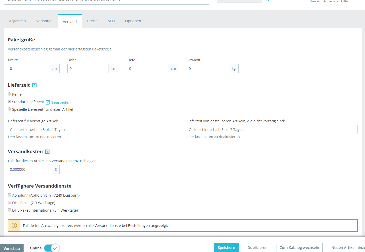

JBW Posted August 26, 2020 Share Posted August 26, 2020 Der Split lässt sich durch die zwei verschiedenen Versandarten begründen. Du solltest also ansetzen warum bei dem einen Artikel "Abholung" möglich war bzw. warum nicht dieselbe Versandart genutzt wurde, zeige hier doch mal Screenshots des Versandreiters der Artikel Link to comment Share on other sites More sharing options...
Dp. Posted August 26, 2020 Author Share Posted August 26, 2020 (edited) Bei der "Abholung"-Bestellung sind zwei Artikel enthalten. Bei beiden sind die Versand-Einstellungen identisch. Generall sehen fast alle Versand-Einstellungen bei mir so aus. (Edit: Ich habe noch in die ps_product_carrier geschaut; die hat keine Einträge). Artikel 1 Artikel 2 Der erste der beiden Artikel wurde diesen Monat 41 mal verkauft ohne Probleme. Der andere wurde zuletzt vor dem Upgrade auf 1.7.6.7 verkauft; beim ersten Auftreten dieses Phänomens war er aber nicht involviert. Edited August 26, 2020 by Dp. (see edit history) Link to comment Share on other sites More sharing options...

Dp. Posted September 16, 2020 Author Share Posted September 16, 2020 (edited) Nevermind. Irgendjemand hat den EK im Feld Versandkostenzuschlag eingetragen... Edited September 16, 2020 by Dp. (see edit history) Link to comment Share on other sites More sharing options...
