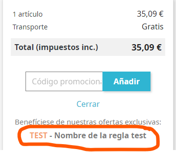

¿Cómo se cambia esto?
Eso forma parte de un módulo. No sé cual es su nombre, pero lo que tienes que hacer es ir a internacional -> traducciones, traducciones de los módulos, seleccionar el módulo correspondiente y buscar y cambiar la traducción. También es posible que en la configuración del propio módulo puedas cambiar directamente los mensajes

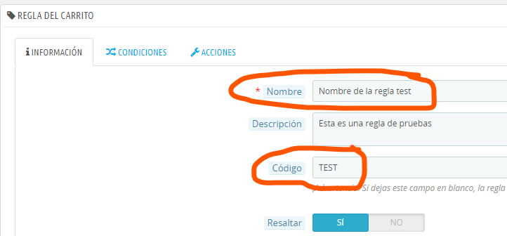

¿Eso no es el nombre de una regla de carrito?
Pues ahora que lo dices, creo que sí, que es una regla del carrito que tiene marcada la opción "resaltar", y por eso aparece "anunciada" debajo del espacio para introducir los cupones....

On 8/14/2020 at 7:20 PM, Prestafan33 said:
¿Editando la propia regla y poniéndole otro nombre?
Sí, sé lo que me dice, pero eso no es. Tiene que haber algún texto que hayan modificado desde otro sitio. Muchas gracias.
hace 54 minutos, JLTT dijo:
Puede que simplemente lo hayan añadido a mano tipo párrafo con código al .tpl del modulo de carrito....
  • Thanks 1
Muchísimas gracias. Puede ir por ahí. ¿Sabe cuál es exactamente el archivo a modificar?
hace 43 minutos, JLTT dijo:
Buenas tardes @JLTT pues si es puesto a mano, y suponiendo que usas la plantilla "classic" que viene por defecto debería estar en > themes\classic\templates\checkout\_partials\cart-voucher.tpl
