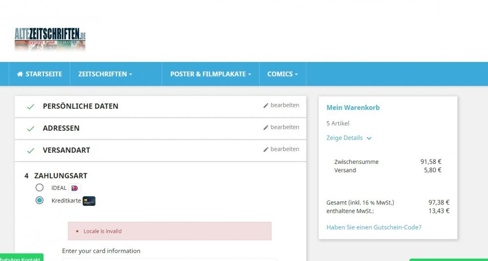

altezeit Posted August 11, 2020 Share Posted August 11, 2020 Guten morgen, Folgende Problem. Ein Kunde wollte bei mir im Shop ein paar Hefte bestellen, dieser Kunde kommt aus Rumänien. Jetzt hat er mit eine email geschrieben und meinte dass er nicht mit Kreditkarte zahlen kann, da immer der Text: Locale is invalid erscheint. Dieser Text erscheint wenn er als Zahlungsart Kreditkarte im Bestellverlauf anklickt. Anbei ein Bild, das der Kunde mir selbt zugesendet hat. Jetzt habe ich mal den Zahlungsanbieter kontaktiert, das ist in meinen Fall Mollie. Die meinten da sei alles in Ordnung. Nach etwas eigene Recherche in meinem Shop, fand ich im mollie Modul >> Log Dateien folgenden Hinweis: Frontcontroller::init - Cart cannot be loaded or an order has already been placed using this cart Dieser Text erscheint einige mal. Kann damit jemand was anfangen? Danke Link to comment Share on other sites More sharing options...
rictools Posted August 12, 2020 Share Posted August 12, 2020 Am 11.8.2020 um 6:47 AM schrieb altezeit: Dieser Text erscheint einige mal. Kann es sich dabei um den gleichen Kunden handeln, der das mehrfach versucht hat oder kommt das immer wieder vor? Generell hätte ich den Verdacht, daß mit der Adresse etwas nicht stimmt oder vielleicht auch mit einem der Artikel (z. B. Sonderzeichen), versuch doch mal ob du den Fehler reproduzieren kannst indem du die gleichen (oder andere) Artikel in den Warenkorb legst und die gleiche (oder eine andere) Adresse eingibst. Link to comment Share on other sites More sharing options...

Prestachamps Posted January 15, 2021 Share Posted January 15, 2021 Hallo, Es ist bekannt, dass Mollie auf allen E-Commerce-Plattformen das gleiche Problem hat, nicht nur auf Prestashop! Es scheint, dass das Problem mit bestimmten Sprachen zusammenhängt, die in Geschäften aktiviert werden:https://wpml.org/forums/topic/error-with-mollie-payment/ Könnt ihr die Sprachen des Shops bestätigen? Berücksichtigen Sie auch alle automatischen Sprachübersetzungsmodule. Ich würde versuchen, den Kunden zu bitten, im Falle einer mehrsprachigen Einrichtung die Hauptsprache des Shops zu verwenden. Dasselbe geschah auch mit anderen Zahlungsoptionen und zeigte in die gleiche Richtung. Leo Link to comment Share on other sites More sharing options...

altezeit Posted September 20, 2021 Author Share Posted September 20, 2021 Hallo, naja lange ist es her. Also das damalige Problem war anscheinend echt ein Problem von mollie, nach dem neuesten Update vom mollie Modul hat es dann in der Tat funktioniert. Wichtig dabei ist auch echt immer wieder den Cache im Shop zu leeren. Bei mir hatte dann alles wieder funktioniert. Link to comment Share on other sites More sharing options...
