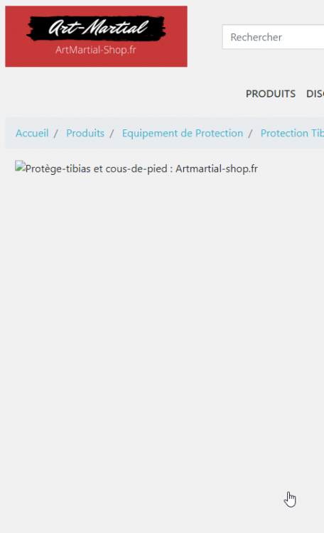

ArtMartialShop Posted August 7, 2020 Share Posted August 7, 2020 Bonjour à tous, J'ai fait les choses bien : j'ai migré localement mon shop 1.7.5.0 upgradé vers 1.7.6.7 uploadé sur serveur tout mes check sont bons mais je n'arrive pas à avoir les images (j'ai déjà regénéré les images sans succès. https://artmartial-shop.fr/ Infos: PS1.7.6.7 Php7.2 Link to comment Share on other sites More sharing options...
Webmain Posted August 13, 2020 Share Posted August 13, 2020 Bonjour, Tu devrais déjà être sur que php 7.2 supporte tout tes module si tu as des module acheter il faut vérifier. Ensuite suffit d'allez dans paramètre de la boutique -> seo & url puis enregistrer pour regenerer le htaccess. Ensuite vide le cache et regarde si les images sont revenu. Cordialement. Link to comment Share on other sites More sharing options...
ArtMartialShop Posted August 13, 2020 Author Share Posted August 13, 2020 Bonjour, Après avoir régénérer toutes les photos, vider le cache et controller les modules c'était pareil... Par contre en désactivant la réécriture d'URL, en vidant le cache (PS et navigateurS) et en réappliquant la réécriture d'URL ca a marché ! Assez dubitatif mais content (j'ai perdu une semaine à chercher !!!!!) Merci. Link to comment Share on other sites More sharing options...
Webmain Posted August 16, 2020 Share Posted August 16, 2020 bonjour, Oui en faite cela viens du Htaccess qui n'était pas à jour avec les urls. Mais content que cela soit résolu! Cordialement. Link to comment Share on other sites More sharing options...
