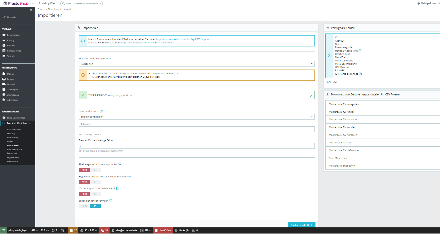

Kiri06 Posted August 6, 2020 Author Share Posted August 6, 2020 Hi, anbei der Screenshot. ich habe noch den Debug Modus angeschaltet und das Englische Sprachpaket installiert, da die Beispiele ja englisch sind. Im Debug Log sind keine "error" Meldungen zu finden. Die Meldungen unten in der Debug Zeile betreffen in erster Linie Translation Warnings. Ich habe noch die Dateiberechtigungen für die hochgeladenen csv geprüft, diese stehen auf 644. Im englischen Teil des Forums habe ich noch einen Thread vom Juli gefunden mit dem gleichen Problem, auch dort bisher keine Lösung. Link to comment Share on other sites More sharing options...
