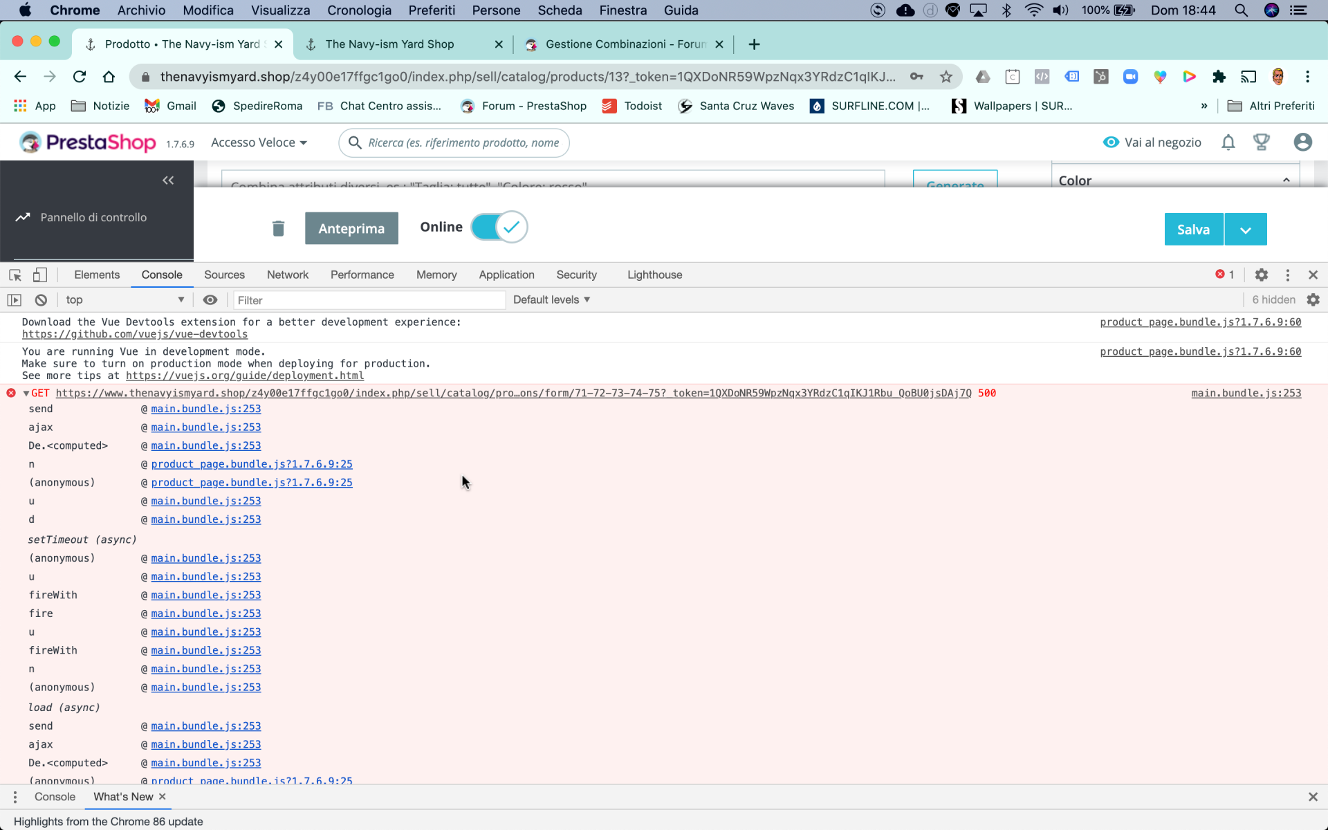

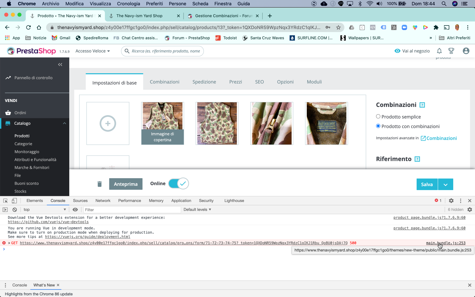

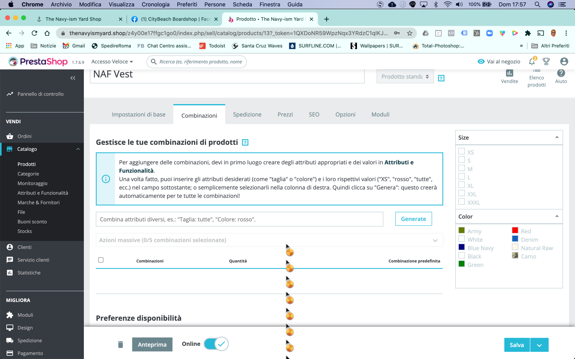

Surfil Posted December 6, 2020 Share Posted December 6, 2020 (edited) Ciao a tutti, ho un problema sulle combinazioni dei prodotti. Ho installato prestashop v 1.7.6.9 Oggi non riesco più a vedere e quindi a modificare le combinazioni, nello specifico dovrei aggiornare delle quantità taglie di un determinato articolo. L'unica modifica sostanziale che ho apportato oggi è stata quella di aver agiunto, installato e configurato il modulo ps_emailalerts. In allegato lo screenshot in cui si può vedere che le combinazioni non vengono mostrate (vale per tutti gli articoli dello store), è come se la pagina rimanesse in caricamento e non riuscisse a finire il caricamento e a mostrare le combinazioni. Può essere un bug o è dovuto a qualche modifica che magari non mi sono resoconto di aver apportato? Grazie in anticipo Edited December 6, 2020 by Surfil (see edit history) Link to comment Share on other sites More sharing options...
cleoni Posted December 6, 2020 Share Posted December 6, 2020 Ciao, ti conviene aprire la console Javascript di Chrome (sul pc si fa Shift J, sul mac penso qualcosa di simile) e vedere se nella console vedi dei messaggi di errore. Talvolta per motivi tecnici può non venire caricato qualche script o si possono essere generati degli errori sulle chiamate che la pagina esegue per far apparire le combinazioni. Link to comment Share on other sites More sharing options...

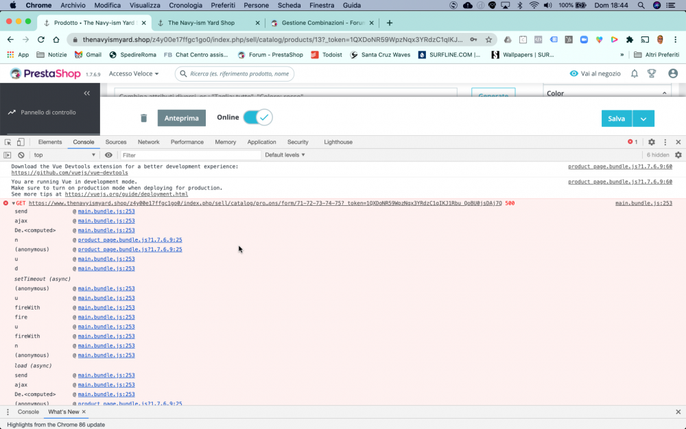

Surfil Posted December 6, 2020 Share Posted December 6, 2020 (edited) 18 minutes ago, cleoni said: Ciao, ti conviene aprire la console Javascript di Chrome (sul pc si fa Shift J, sul mac penso qualcosa di simile) e vedere se nella console vedi dei messaggi di errore. Talvolta per motivi tecnici può non venire caricato qualche script o si possono essere generati degli errori sulle chiamate che la pagina esegue per far apparire le combinazioni. Grazie mille per la tua risposta Cleoni. Ho seguito il tuo consiglio e si vede un'errore, ti chiedo ancora aiuto perchè non saprei come risolvere. In allegato lo screenshot dell'errore, da cosa può dipendere? Errore esteso: - main.bundle.js:253 -GET "percorso sito" 500 [email protected]:253 [email protected]:253 De.<computed>@main.bundle.js:253 n@product_page.bundle.js?1.7.6.9:25 (anonymous)@product_page.bundle.js?1.7.6.9:25 [email protected]:253 [email protected]:253 setTimeout (async) (anonymous)@main.bundle.js:253 [email protected]:253 [email protected]:253 [email protected]:253 [email protected]:253 [email protected]:253 [email protected]:253 (anonymous)@main.bundle.js:253 load (async) [email protected]:253 [email protected]:253 De.<computed>@main.bundle.js:253 (anonymous)@product_page.bundle.js?1.7.6.9:25 [email protected]:253 [email protected]:253 setTimeout (async) (anonymous)@main.bundle.js:253 [email protected]:253 [email protected]:253 (anonymous)@main.bundle.js:253 [email protected]:253 [email protected]:253 [email protected]:253 e.default@product_page.bundle.js?1.7.6.9:25 (anonymous)@product_page.bundle.js?1.7.6.9:55 [email protected]:253 [email protected]:253 setTimeout (async) (anonymous)@main.bundle.js:253 [email protected]:253 [email protected]:253 [email protected]:253 [email protected]:253 [email protected]:253 [email protected]:253 [email protected]:253 Edited December 6, 2020 by Surfil (see edit history) Link to comment Share on other sites More sharing options...
Fabry Posted December 6, 2020 Share Posted December 6, 2020 @Surfil scommetto che sul server hai il php 7.3 (?)...se cosí fosse passa al 7.2 in quanto la tua versione non é compatibile con il 7.3 e di solito crea anche problemi nel BO! ciao Link to comment Share on other sites More sharing options...
Surfil Posted December 7, 2020 Share Posted December 7, 2020 Grazie @Fabry, avevo addirittura settata la 7.4 e non me ne ero accorto... comunque sono passato alla 7.2 ma niente, continua a darmi lo stesso errore e non riesco a gestire le combinazioni. E' un bel problema, ho scritto anche al servizio di assistenza del mio hosting e sono in attesa di risposta. Vi viene in mente qualcos'altro? E se decidessi di passare a prestashop v 1.7.7.0 cosa dovrei fare per evitare problemi o che il sito vada giù? Ho controllato il mio tema risulta compatibile, potete consigliarmi quali sono le accortezze da prendere prima dell'upgrade oltre ad un backup completo? Grazie Link to comment Share on other sites More sharing options...
cleoni Posted December 7, 2020 Share Posted December 7, 2020 A quanto pare hai un error 500 nelle funzioni di backoffice, e non credo che c'entrino le combinazioni in senso stretto. Purtroppo per come è stato fatto il codice di questa versione di Prestashop, almeno per me, capire cosa non funziona è un vero dilemma. Di solito se un URL ritorna error 500 puoi ispezionare sempre nella console la parte "request" dove vedi - se sei fortunato - l'errore esatto che si è generato. Sempre che non sia un error 500 a "pagina bianca", perchè se è il tuo caso non vedi niente e occore prima attivare la modalità "Debug" di prestashop, poi riprovare. Per me errori di quel tipo sono sempre molto complessi da risolvere. La messaggistica di errore a me non dice nulla di comprensibile, confesso. L'ultima volta che mi è capitato era perché senza accorgermene nel trasferire il sito avevo per un errore tecnico traslasciato alcuni file e cartelle. Si è risolto ricaricando tutti i file di prestashop dal pacchetto di setup. Ma ho scoperto dov'era il problema totalmente per caso, mica per il messaggio di errore che si generava. Quindi per essere concreti, previo backup completo io tenterei di ricaricare tutti i file di prestashop - presi dallo ZIP della tua versione. Pulire la cache, riprovare. E se non funziona provare a fare upgrade. Ultima risorsa, provare a clonare l'eshop su un altro server (i VPS li puoi ottenere anche a ore per pochi spiccioli) e provare lì a vedere se la situazione migliora. Link to comment Share on other sites More sharing options...

Surfil Posted December 12, 2020 Share Posted December 12, 2020 Buongiorno a tutti, alla fine dopo vari test e modifiche ho capito per quale motivo avevo dei problemi. Inizialmente ho creato lo shop in doppia lingua (ITA, ENG) ma in un secondo momento ho deciso di lasciarlo solo in inglese. La gestione del mio account nel BO però era settata ancora in italiano, ho provato a modificare la lingua del mio account in inglese e tutto si è risolto. Credo che mancando alcuni campi compilati nella lingua italiana mi tirasse fuori i vari problemi che hanno iniziato ad uscire. Vi ringrazio moltissimo del supporto!! Link to comment Share on other sites More sharing options...
