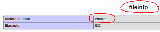

Prestafan33 Posted August 4, 2020 Share Posted August 4, 2020 (edited) Lo que dice el error es que no puede extraer la información de las imágenes, y que compruebes si está activa la extensión php_fileinfo en el servidor. Para comprobarlo, puedes crear un archivo mediante FTP en la raíz de tu sitio web (por ejemplo, "testphp.php"), que contenga esto: <?php phpinfo(); ?> Luego escribes el la barra de direcciones de tu navegador: http://tu-dominio.com/testphp.php, y examinas la info que proporciona. Debes buscar esto: Después de haberlo comprobado, elimina el archivo "testphp.php" del FTP por seguridad. Edited August 4, 2020 by Prestafan33 (see edit history) Link to comment Share on other sites More sharing options...

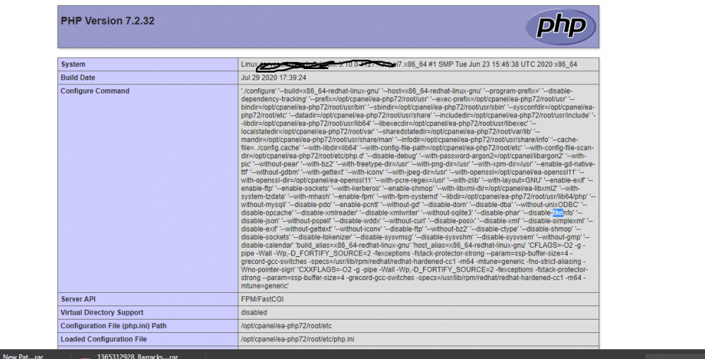

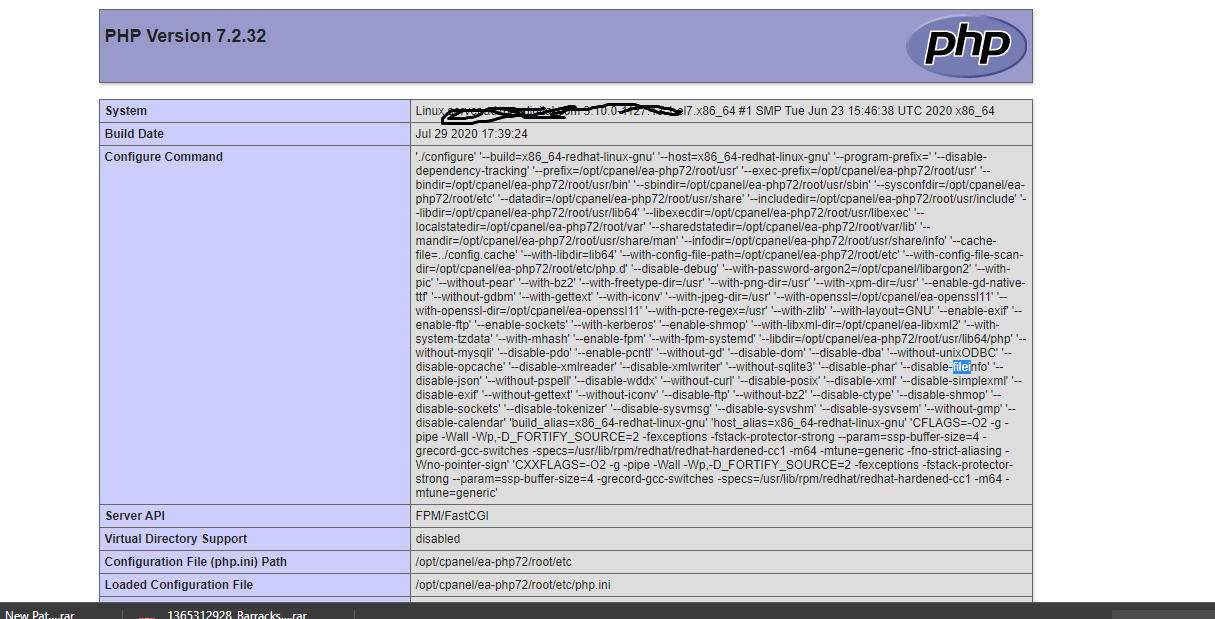

Juan Gonzales Posted August 5, 2020 Author Share Posted August 5, 2020 Hola amigo, gracias por responder, esto es lo que aparece Link to comment Share on other sites More sharing options...
Prestafan33 Posted August 5, 2020 Share Posted August 5, 2020 Si solo te aparece eso es que no está activo en el servidor. Debes pedir a los que administran el hosting que habiliten la extensión fileinfo de PHP en el servidor. Link to comment Share on other sites More sharing options...
