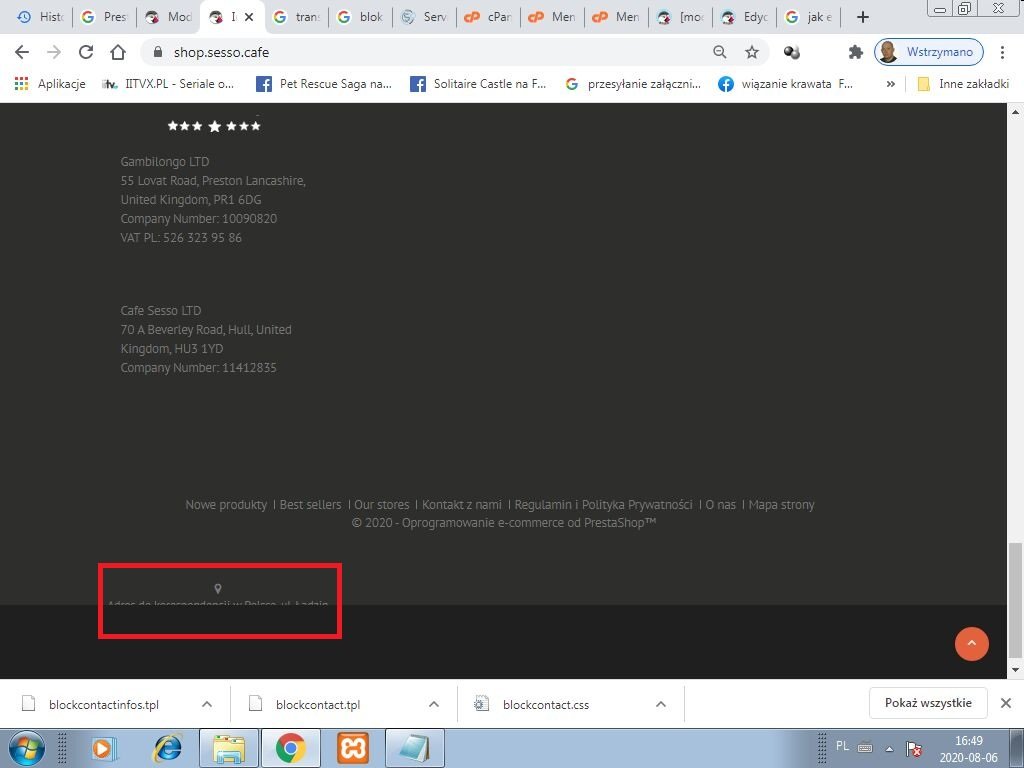

Wstyd się przyznać ale niestety nie umiem sobie z tym poradzić... Prosiłbym o podmianę danych i żeby wyglądało to tak jak poniżej. To raz. Drugie to to, żeby było to wyśrodkowane na środku szablonu (patrzcie plik 2.jpg). Nie wiem czemu ale po wyczyszczeniu modułu który jest za to odpowiedzialny i zainstalowaniu oraz odinstalowaniu ponownie przesunęło to mi w lewy dolny róg szablonu.... Nie umiem tego zmienić.
Adres do korespondencji w Polsce
ul. Ładzin 67
72-518 Ładzin Poland
502 114 115
[email protected]
https://shop.sesso.cafe/
ten plik po blockcontact.tpl edytowaniu wygląda tak:

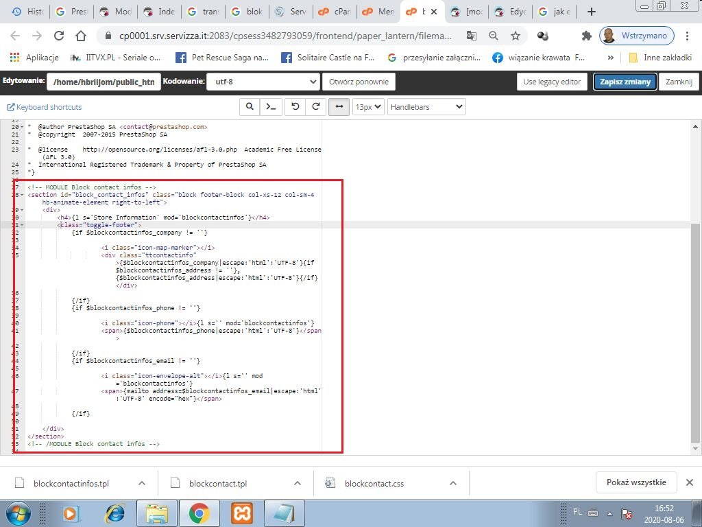

Dzięki atomek również za odpowiedź. Kazałeś mi podmieć kod pliku blockcontact.tpl. Zrobiłem tak jak chciałeś... po zmianie kodu i zapisaniu mam HTTP ERROR 500

zapisałem sobie plik na dysku komputera jakby po podmianach właśnie coś mi krzaczyło i podmieniam na serwerze i wszystko wraca do normy. Oryginalny kod źródłowy pliku blockcontact.tpl wygląda tak...

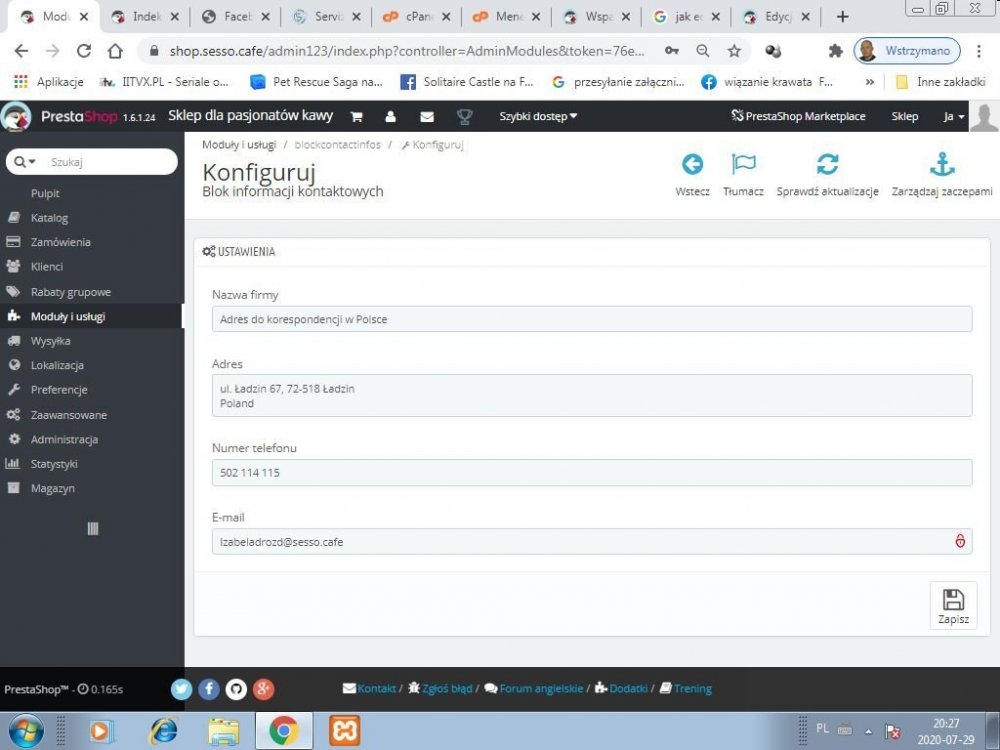

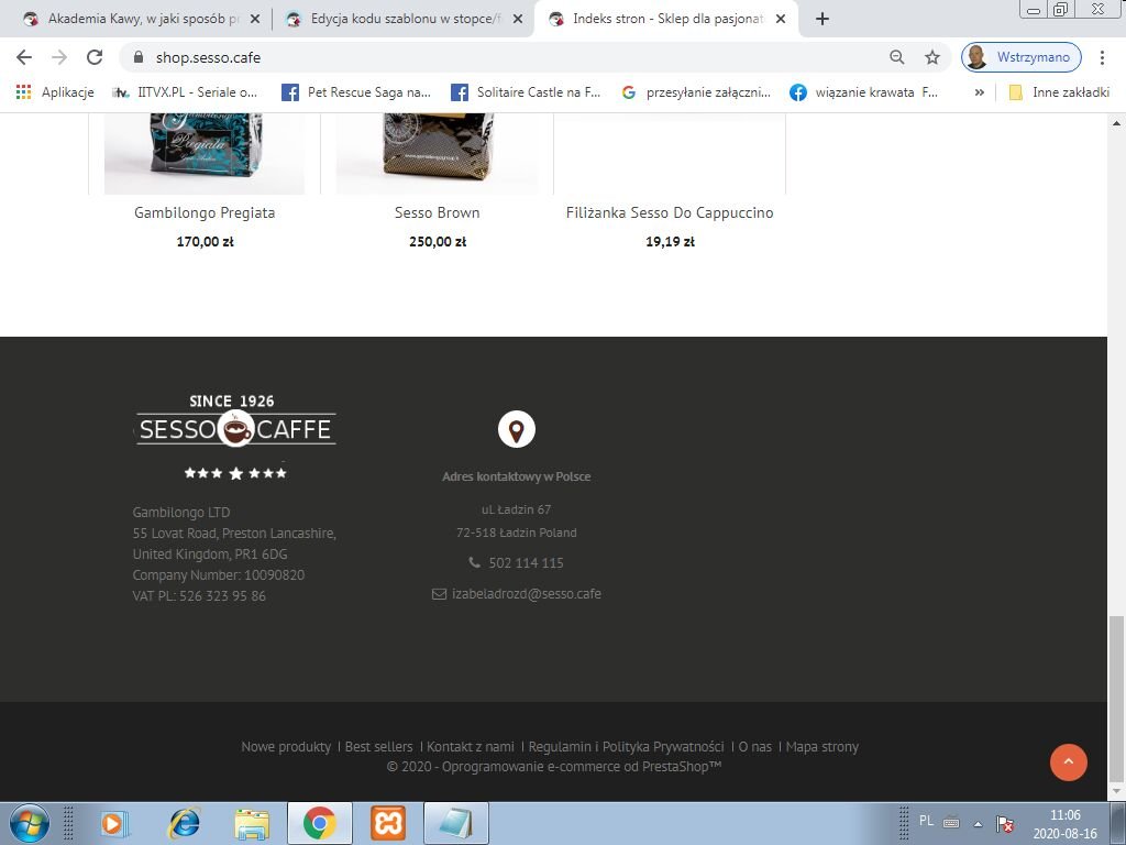

atomek jesteś wielki i wspaniały!!! co zrobiłem m.in. wykonałem takie czynności:
Cytat
1. włącz moduł, tak żeby widoczny był na stronie
2. w Parametry zaawansowane -> Wydajność, zaznacz "Skompiluj ponownie szablony jeżeli pliki zostały zaktualizowane" i zapisz
3. jeżeli moduł nie wyświetla się tam gdzie powinien, przejdź do Moduły -> Pozycje, odszukaj "displayFooter",
    tam znajdziesz moduł "Blok informacji kontaktowych", (chyba jest na samym końcu) przesuń go tuż pod moduł z adresami
6. wpisz do modułu potrzebne dane adresowe, te które mają być wyświetlane na stronie, nie do kodu, tylko do formularz modułu (Moduły -> Blok informacji kontaktowych)

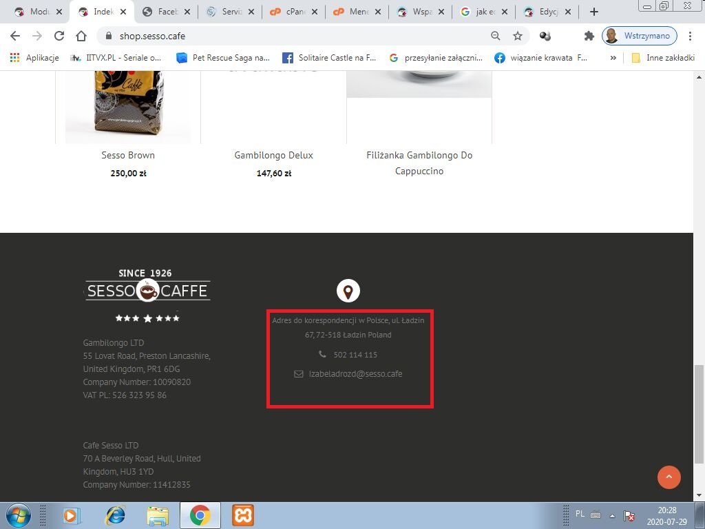

teraz stopka/footer wygląda tak... (patrzcie abc.jpg). Jestem już prawie w domu!. Albo macie adres strony do wglądu https://shop.sesso.cafe/
A teraz ostatnia rzecz jak to zrobić aby to wyglądało tak:
ul. Ładzin 67
502 114 115
[email protected]
jak mi w tym pomożecie to opisuje od A do Z rozwiązanie problemu na poście/wątku i zamykam temat.

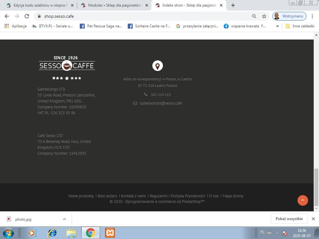

coś się jednak zmieniło,
jeżeli chcesz to wyrównać do lewej, to w global.css wiersz około 9292, jest
text-align: center;
zamień na:
text-align: left;
jak chcesz się pozbyć ikonek, to do pliku pliku dodaj regułę:
#block_contact_infos i {
    display: none;
  • 0

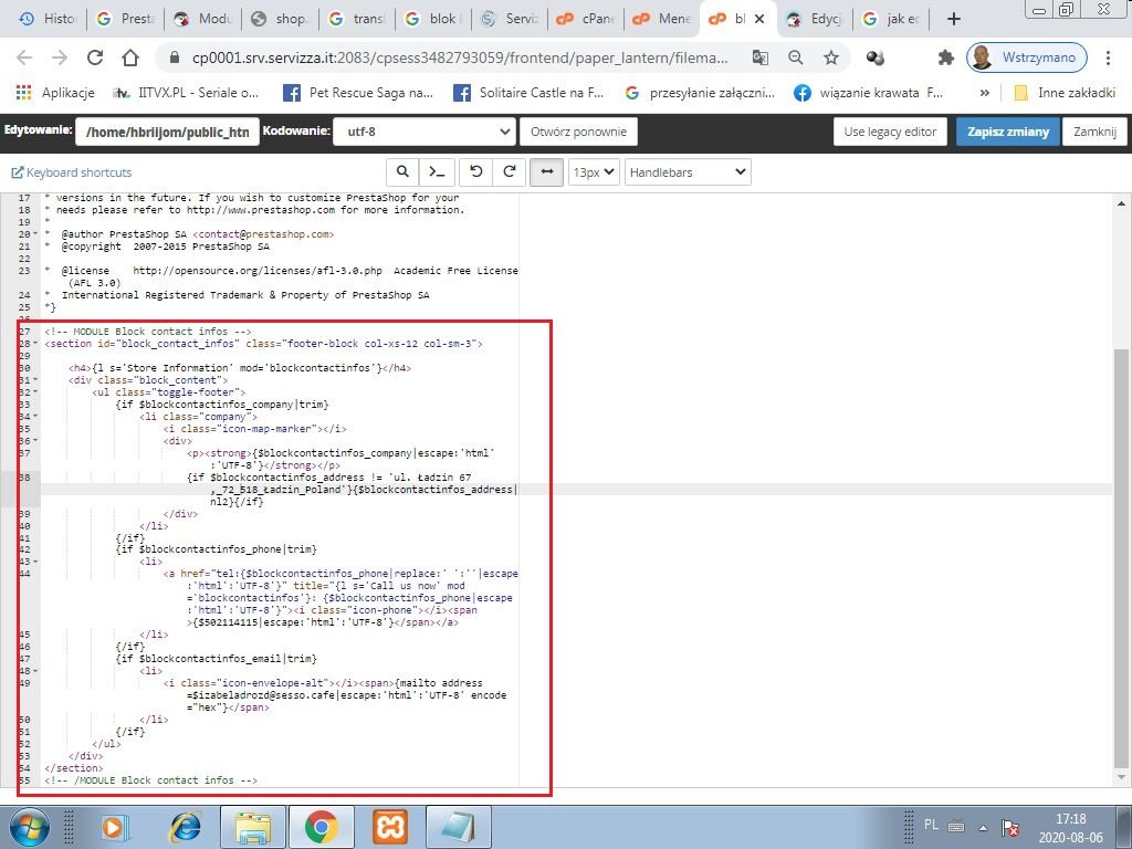

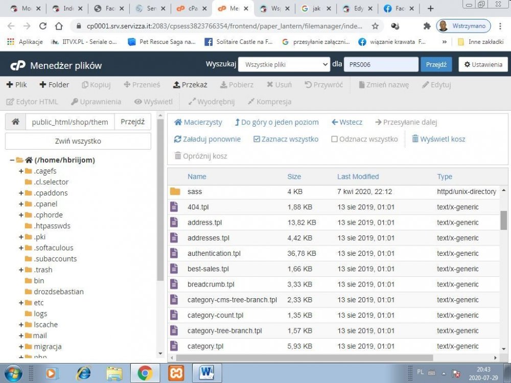

udało się "atomek" (patrzcie abc.jpg). Opisuje rozwiązanie problemu...
  1. wchodzę na swój serwer. Wpisuje login i hasło,
  2. Wpisuje w szukam/albo wchodzę po kolei w ścieżkę: /home/hbriijom/public_html/shop/themes/PRS006/modules/blockcontactinfos/
  3. Edytuje blockcontactinfos.tpl i schodzę na sam dół edytowanego pliku,
  4. Wklejam twój wcześniejszy kod "atomek" tj.
<!-- MODULE Block contact infos -->
<section id="block_contact_infos" class="footer-block col-xs-12 col-sm-3">
    <h4>{l s='Store Information' mod='blockcontactinfos'}</h4>
    <div class="block_content">
        <ul class="toggle-footer">
            {if $blockcontactinfos_company|trim}
                <li class="company">
                    <i class="icon-map-marker"></i>
                    <div>
                        <p><strong>{$blockcontactinfos_company|escape:'html':'UTF-8'}</strong></p>
                        {if $blockcontactinfos_address != ''}{$blockcontactinfos_address|nl2br}{/if}
                    </div>
                </li>
            {/if}
            {if $blockcontactinfos_phone|trim}
                <li>
                    <a href="tel:{$blockcontactinfos_phone|replace:' ':''|escape:'html':'UTF-8'}" title="{l s='Call us now' mod='blockcontactinfos'}: {$blockcontactinfos_phone|escape:'html':'UTF-8'}"><i class="icon-phone"></i><span>{$blockcontactinfos_phone|escape:'html':'UTF-8'}</span></a>
                </li>
            {/if}
            {if $blockcontactinfos_email|trim}
                <li>
                    <i class="icon-envelope-alt"></i><span>{mailto address=$blockcontactinfos_email|escape:'html':'UTF-8' encode="hex"}</span>
                </li>
            {/if}
        </ul>
    </div>
</section>
<!-- /MODULE Block contact infos -->
        5. Zapisuje blockcontactinfos.tpl,
        6. Odświerzam stronę https://shop.sesso.cafe/
co się okazało.... Otóż przy wyszukiwaniu pliku blockcontactinfos.tpl, zwracało mi wiele wyników z plikiem blockcontactinfos.tpl (było wiele plików o nazwie blockcontactinfos.tpl, po prostu edytowałem nie ten plik co potrzeba). Trzeba było zrobić tak jak pisałeś wcześniej "atomek" tj.
Cytat
5. możesz wkleić kod który podesłałem do blockcontactinfos.tpl, ale bez żadnych zmian.
ale trzeba było to wkleić do właściwego pliku blockcontactinfos.tpl. Problem rozwiązany. Zamykam temat/wątek. Dzięki wszystkim za pomoc.
