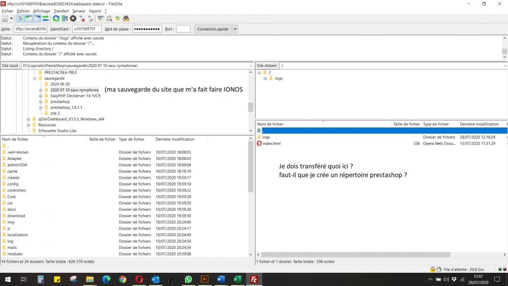

IERU Posted July 28, 2020 Share Posted July 28, 2020 Bonjour, Ma boutique nymphcrea.fr Transfert de l'hébergement de OVH vers IONOS, transfert du nom de domaine ok fait Maintenant il faut que je réinstalle le site prestashop (1.6.1.11) sur IONOS et là suis un peu perdu. Je n'ai plus accès au Back Offiche depuis plus d'une semaine et donc au site aussi. J'ai réussi a me connecter sur Fillezila avec IONOS et en fait je sais pas c'est quoi que je dois transférer et surtout où ? ci-joint imprim'écran de fillezilla. Merci d'avance de votre aide. Link to comment Share on other sites More sharing options...
lakers Posted July 28, 2020 Share Posted July 28, 2020 2 hours ago, IERU said: Bonjour, Ma boutique nymphcrea.fr Transfert de l'hébergement de OVH vers IONOS, transfert du nom de domaine ok fait Maintenant il faut que je réinstalle le site prestashop (1.6.1.11) sur IONOS et là suis un peu perdu. Je n'ai plus accès au Back Offiche depuis plus d'une semaine et donc au site aussi. J'ai réussi a me connecter sur Fillezila avec IONOS et en fait je sais pas c'est quoi que je dois transférer et surtout où ? ci-joint imprim'écran de fillezilla. Merci d'avance de votre aide. Bonjour, Peux tu activer le mode debug et voir qu'elle erreur ton BO et site génèrent? Link to comment Share on other sites More sharing options...
IERU Posted July 28, 2020 Author Share Posted July 28, 2020 il y a 6 minutes, lakers a dit : Bonjour, Peux tu activer le mode debug et voir qu'elle erreur ton BO et site génèrent? Je peux rien activé, je n'ai plus accès au site du tout ni au back office, j'en suis là où il faut que je réinstalle mon site sur IONOS. Merci Link to comment Share on other sites More sharing options...

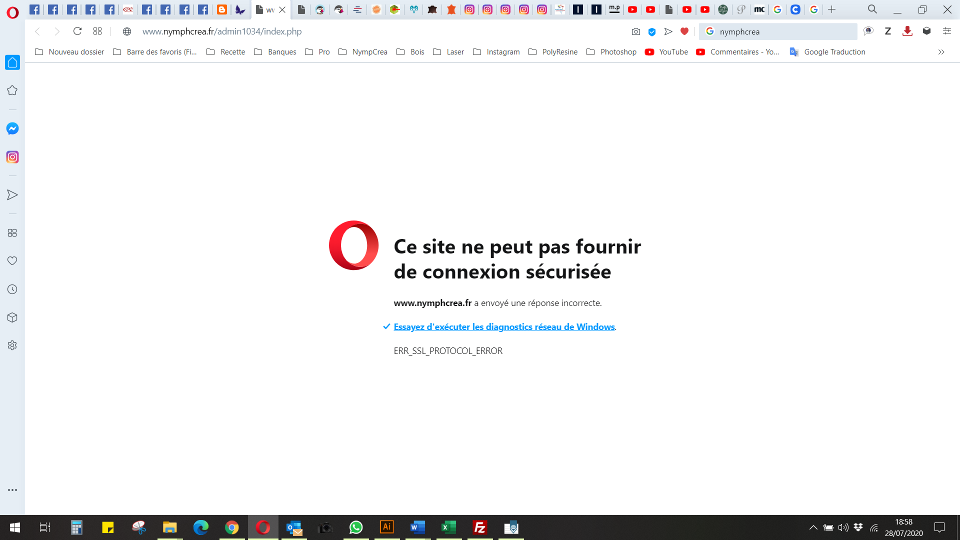

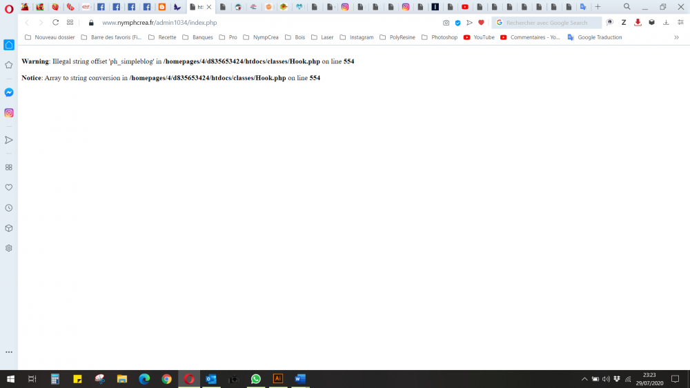

IERU Posted July 28, 2020 Author Share Posted July 28, 2020 Je n'arrive pas du tout a me connecter au Back Office grrrrr, ci-joint lorsque j'essaie de me connecter J'ai suivi le tutoriel et voilà ce que j'ai fait : "Modifiez les valeurs de la table ps_shop_url suivant votre configuration (domaine et sous-répertoire)" Pas trouvé la table "ps_shop_url" "Vérifiez dans la table ps_configuration et tables de contenus (configuration, cms_lang, etc...) si des urls "en dur" ne trainent pas" Pas trouvé la table ps_configuration et comprends pas cette partie "Editez le fichier /config/settings.inc.php en remplaçant les 4 valeurs suivantes par celle permettant de se connecter à votre nouvelle base:" Fait et j'espère avoir mi les bonnes informations. J'ai activé le débug pour voir et ci-joint ce que ça me dit, j'ai vidé les caches et coockies de tout mes explorateurs on ne sais jamais et vider aussi le SSL sur l'odi, mais toujours ce même message qui apparaît aussi sur nymphcrea.fr (mon site) là je sais plus... Je suis perdu et je n'ai pas de Webmaster qui pourrait m'aider. Merci d'avance, (transfert de OVH vers IONOS) Link to comment Share on other sites More sharing options...
Eolia Posted July 28, 2020 Share Posted July 28, 2020 Déjà, OVH vers 1&1 c'est aller de mal en pis mais bon... là votre souci vient du fait que vous n'avez pas généré le certificat SSL chez ionos pour votre domaine. Votre boutique est configurée en https mais le certificat n'existe pas donc votre navigateur refuse la connexion comme il l'indique Link to comment Share on other sites More sharing options...

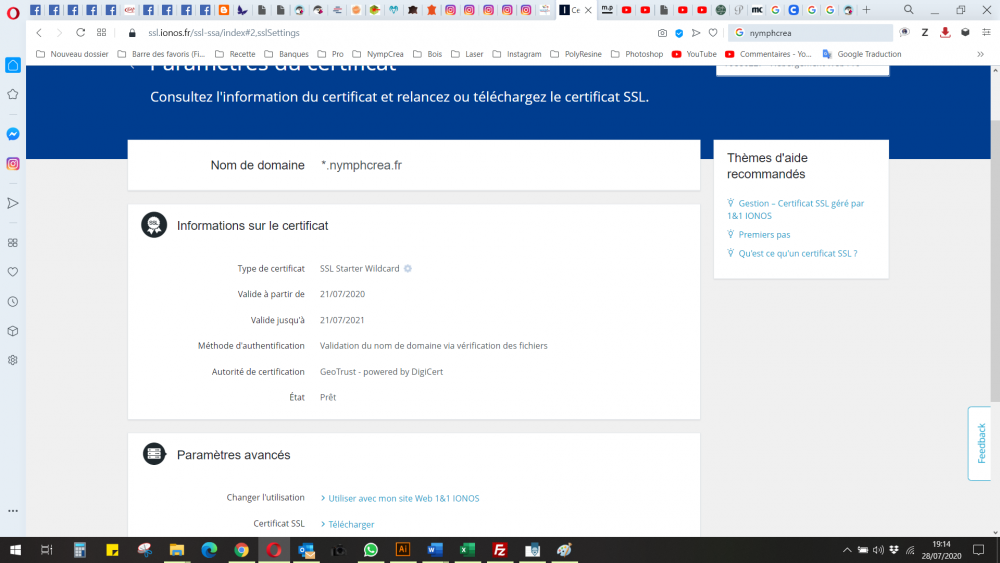

IERU Posted July 28, 2020 Author Share Posted July 28, 2020 il y a 2 minutes, Eolia a dit : Déjà, OVH vers 1&1 c'est aller de mal en pis mais bon... là votre souci vient du fait que vous n'avez pas généré le certificat SSL chez ionos pour votre domaine. Votre boutique est configurée en https mais le certificat n'existe pas donc votre navigateur refuse la connexion comme il l'indique pourtant chez IONOS, je l'ai activé le SSL Link to comment Share on other sites More sharing options...

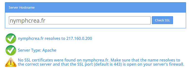

Eolia Posted July 28, 2020 Share Posted July 28, 2020 Ben oui.... 1&1... Contactez-les parce que là ce n'est pas ok du tout^^ https://www.sslshopper.com/ssl-checker.html#hostname=nymphcrea.fr Link to comment Share on other sites More sharing options...

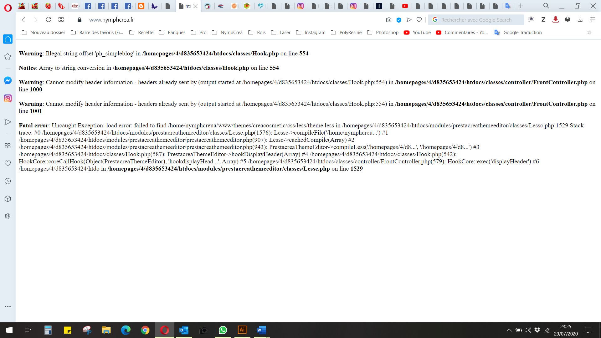

IERU Posted July 29, 2020 Author Share Posted July 29, 2020 J'ai contacté IONOS et ont résolus le problème du SSL. Par contre j'ai un nouveau problème et je ne comprends pas du tout vu qu'avant mon site fonctionnais bien. Impossible de me connecter au Back Office ni au site internet. ci-joint les imprims écrans, J'ai demandé de l'aide mais j'ai trouvé personne pour m'aider et là je commence à baisser les bras ... 😥 Link to comment Share on other sites More sharing options...
Eolia Posted July 29, 2020 Share Posted July 29, 2020 Double problème: - l'un lié à votre version php inadaptée à votre version Prestashop (mais chez 1&1 vous n'aurez pas le choix^^) - Caches du thème PrestaCréa qui stocke tous les chemins en dur sur le serveur or les chemins d'OVH ne sont pas les mêmes que ceux de chez 1&1, il faut donc vider les répertoires /less de tous les modules de ce thème Bon courage ! Link to comment Share on other sites More sharing options...
IERU Posted July 29, 2020 Author Share Posted July 29, 2020 il y a 7 minutes, Eolia a dit : Double problème: - l'un lié à votre version php inadaptée à votre version Prestashop (mais chez 1&1 vous n'aurez pas le choix^^) - Caches du thème PrestaCréa qui stocke tous les chemins en dur sur le serveur or les chemins d'OVH ne sont pas les mêmes que ceux de chez 1&1, il faut donc vider les répertoires /less de tous les modules de ce thème Bon courage ! Merci EOLIA, pour les infos. Comment je fais pour la version de php ? ça va plus jamais marché avec mon site ? Et les /less vous pourriez le donner le chemin d'accès s'il vous plais ? merci d'avance, Link to comment Share on other sites More sharing options...

Eolia Posted July 30, 2020 Share Posted July 30, 2020 Je vous conseille de contacter PrestaCréa. Pour l'instant aucun Prestashop n'est compatible réellement après PHP 7.2 Link to comment Share on other sites More sharing options...
IERU Posted July 30, 2020 Author Share Posted July 30, 2020 Il y a 4 heures, Eolia a dit : Je vous conseille de contacter PrestaCréa. Pour l'instant aucun Prestashop n'est compatible réellement après PHP 7.2 Bonjour, merci pour l'info, j'ai vu avec IONOS et m'on mis une version PHP qui me permet d'avoir accès au back office mais avec un surcout ! Question : est-il possible de passer sur le thème standard de prestashop bien propre en gardant ma base de donné et en évoluant le site vers la version la plus récente en 1.7.... qui est complatible avec le PHP 7.2 qui est sans surcoût chez IONOS ? dans l'attente, merci d'avance, Link to comment Share on other sites More sharing options...
