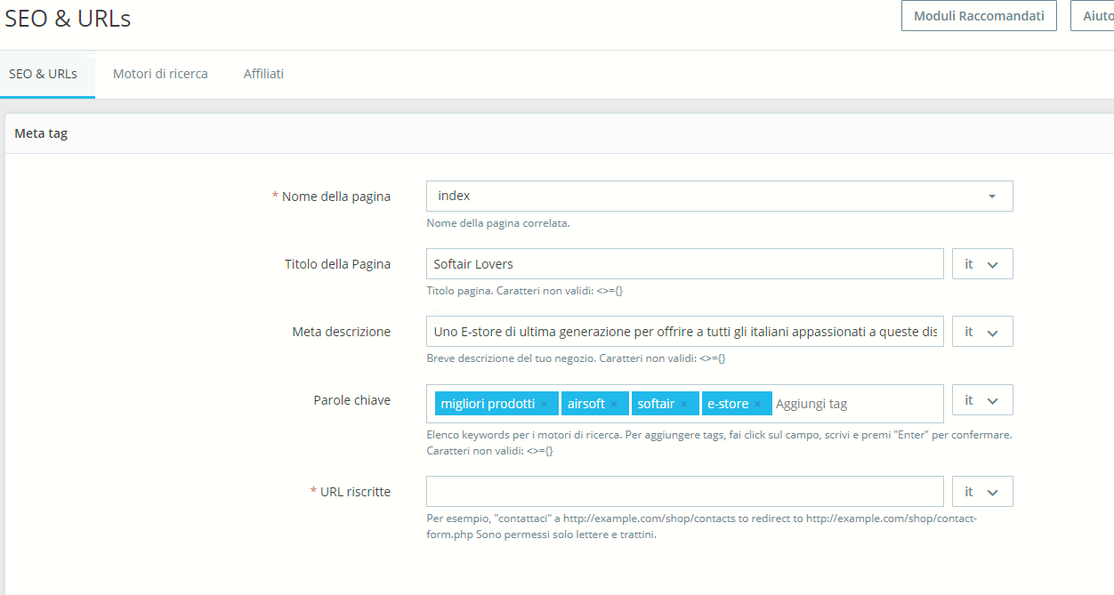

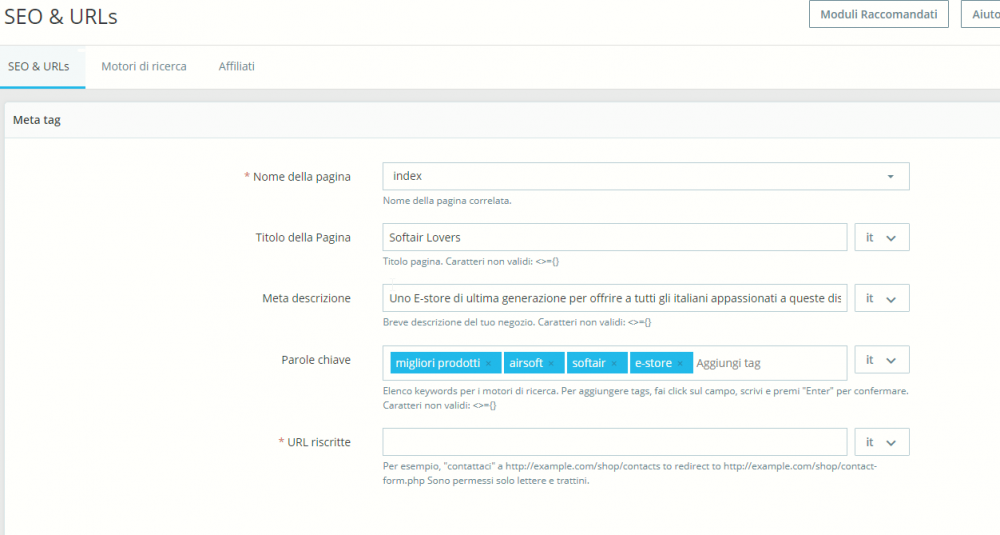

Salve
Paramentri Negozio/ Traffico & seo...controlli che il friendly url della index sia vuoto....URL riscritte: deve essere vuoto
