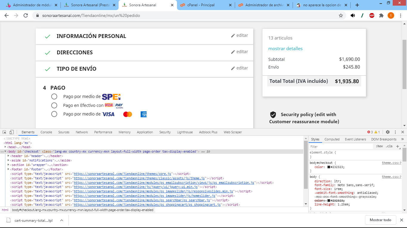

Eduardo Lomeli Posted July 30, 2020 Author Share Posted July 30, 2020 el origen de este problema es que tengo un modulo para hacer envíos pero no me da la opción de recoger en tienda , ya active una paqueteria que sea gratis pero no me aparece al momento de realizar la compra en el carrito solo el modulo de envíos que instale, y lo que se me ocurrió fue crear un código que haga el descuento del envío al momento de que el cliente lo ingrese se le descuenta el costos del envío. (pero tendrás la ruta del archivo que configura la opción que me comentas?) Link to comment Share on other sites More sharing options...
Prestafan33 Posted July 30, 2020 Share Posted July 30, 2020 En principio el módulo de envío no debería influir en el apartado de descuentos del carrito (aunque nunca se sabe). ¿Podrías poner una captura de cómo te aparece el carrito para ver si detectamos cuál puede ser el problema? Link to comment Share on other sites More sharing options...
Eduardo Lomeli Posted July 30, 2020 Author Share Posted July 30, 2020 Link to comment Share on other sites More sharing options...
Prestafan33 Posted July 30, 2020 Share Posted July 30, 2020 El tema que usas es el Classic, por lo que no es cuestión del tema. ¿Tienes ya creado y activo el cupón de descuento? Ten en cuenta que si no está activo ningún cupón, no aparece espacio para introducirlos. También puedes probar a desactivar momentáneamente el módulo de transporte, para ver si así aparece. Link to comment Share on other sites More sharing options...
