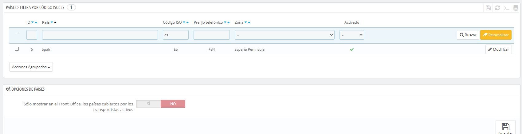

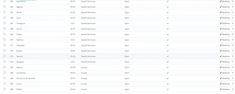

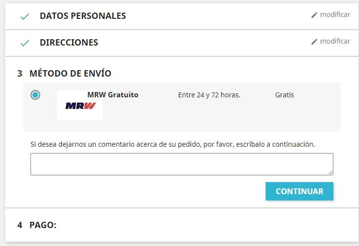

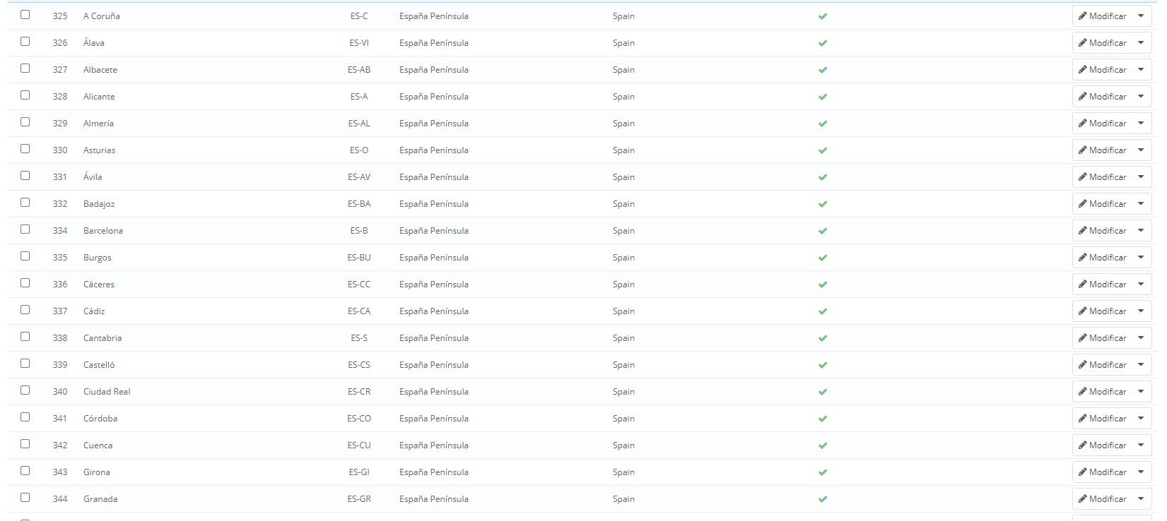

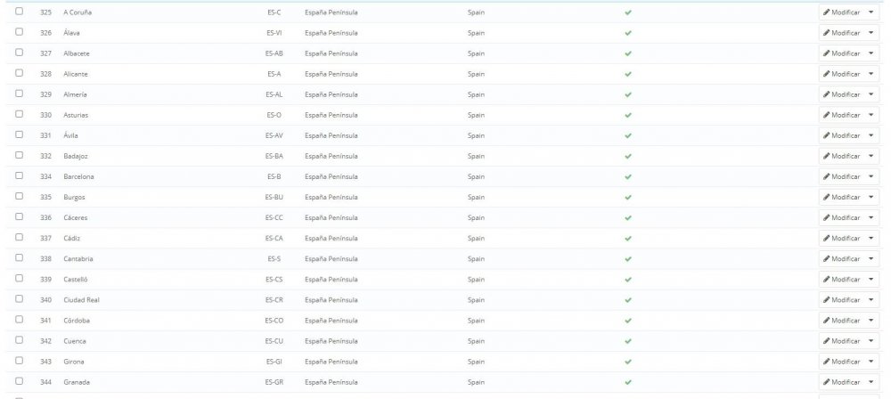

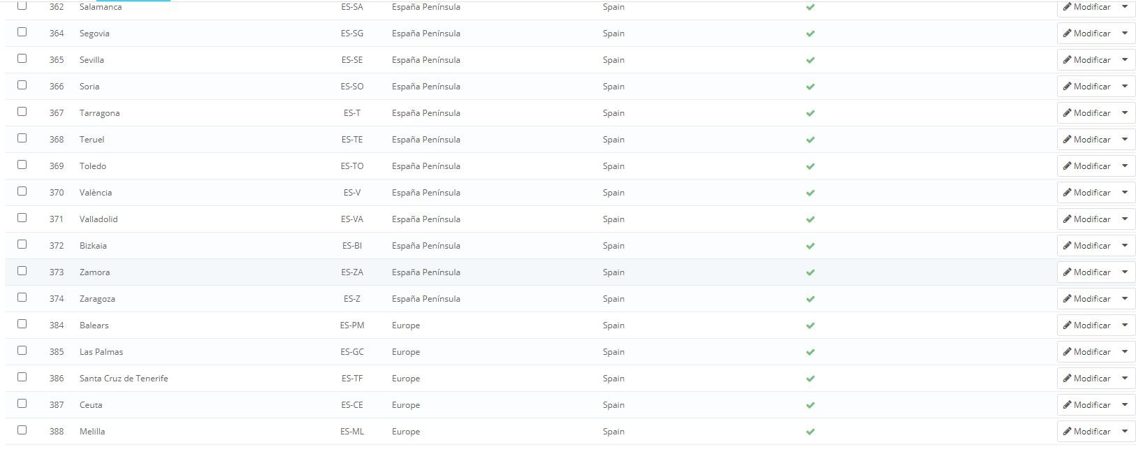

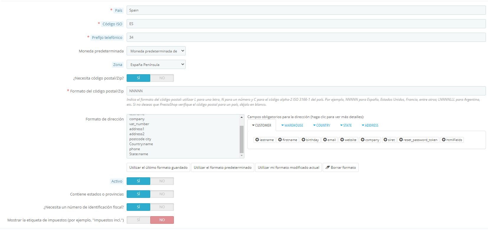

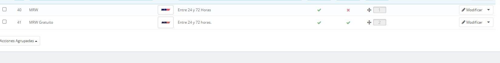

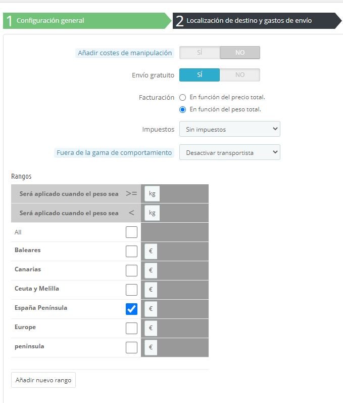

walteralbela Posted July 27, 2020 Author Share Posted July 27, 2020 Hola Prestafan33. Gracias por interesarte! He comprobado todo y sigue todo igual, siempre esta disponible el transporte. Te dejo algunas capturas para que eches un vistazo, pero no se me ocurre porque puede ser. No hay alguna opción que pueda estar activada o desactivada y que afecte en esto? Por ejemplo, yo tengo desactivada la geolocalizacion, no se si podrá afectar. Link to comment Share on other sites More sharing options...
Prestafan33 Posted July 28, 2020 Share Posted July 28, 2020 En el formato de las direcciones veo que has añadido la provincia (estado), pero en la dirección que has puesto en la primera captura no figura la provincia por ningún lado. Ése debe ser el problema. Edita la dirección y añade la provincia, y debería funcionar. Link to comment Share on other sites More sharing options...
walteralbela Posted July 28, 2020 Author Share Posted July 28, 2020 Eres un maquina! No lo tengo como requerido y es por eso que cuelan las ventas a las zonas sin transporte. Gracias Prestafan!! Oye, donde puedo modificar eso para que quede como requerido, porque en el modulo del carro no me deja configurar nada? Gracias por todo Prestafan33! Link to comment Share on other sites More sharing options...
Prestafan33 Posted July 28, 2020 Share Posted July 28, 2020 En el menú de clientes->direcciones, al final de todo, puedes restablecer los campos requeridos. Link to comment Share on other sites More sharing options...
walteralbela Posted July 28, 2020 Author Share Posted July 28, 2020 Solucionado! Muchas gracias Prestafan33! Link to comment Share on other sites More sharing options...
