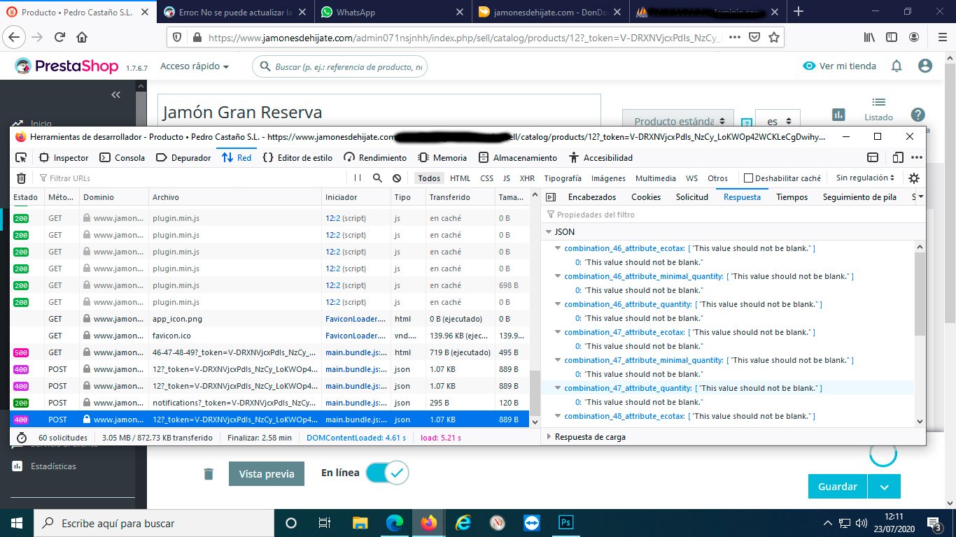

Jamones P. Castaño Posted July 23, 2020 Share Posted July 23, 2020 Llevo arrastrando el problema hace mucho tiempo, pensaba que actualizando a 1.7.6.7 se me quitaria el error pero veo que no! No puedo hacer nada con los productos que tienen combinaciones, ni editarlos, guardarlos, cambiar el precio de las combinaciones ya que no aparecen ni nada! He cambiado ya la version php por todas, idioma, no se cuantas cosas mas. Adjunto imagen del error y a lo que me lleva que creo que es de base de datos!! Link to comment Share on other sites More sharing options...

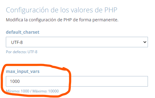

Prestafan33 Posted July 23, 2020 Share Posted July 23, 2020 (edited) Si los productos tienen muchas combinaciones, puede que el número de campos input que se cargan al editar las combinaciones de los productos superen el número máximo de valores input establecidos en los parámetros de PHP. Si es el caso (tener muchas combinaciones para cada producto), bastaría con cambiar el valor del parámetro "max_input_vars" y establecerlo en un número elevador (por ejemplo, 10000, como ha puesto @nelson beomon está bien). Esto lo puedes hacer en el archivo php.ini, user.ini, o más fácil aún en la configuración de parámetros PHP del panel de gestión del hosting, si tiene establecido dónde modificar ese valor: Edited July 23, 2020 by Prestafan33 (see edit history) 1 Link to comment Share on other sites More sharing options...

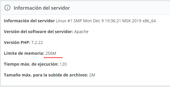

Prestafan33 Posted July 24, 2020 Share Posted July 24, 2020 (edited) El memory_limit no tiene nada que ver con la capacidad de espacio en tu hosting. Se trata de la memoria máxima a la que puede acceder un script PHP. Puedes ver cuánta tienes asignada desde el menú Parámetros avanzados -> Información: Si tienes más de 128M no debería ser el problema, a no ser que tengas un número realmente elevado de combinaciones en cada producto. ¿Has cambiado el "max_input_vars" y te sigue sin dejar guardar? ¿Cuánto tiempo tarda desde que le das al botón de guardar hasta que aparece el mensaje de error? Edited July 24, 2020 by Prestafan33 (see edit history) Link to comment Share on other sites More sharing options...
