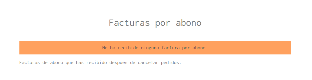

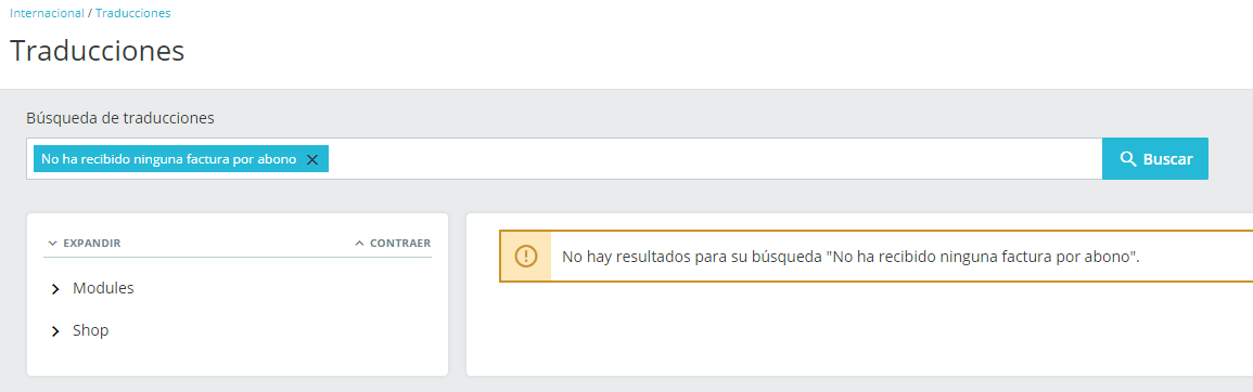

elenaso Posted July 23, 2020 Share Posted July 23, 2020 Hola! ¿Dónde puedo cambiar la traducción "No ha recibido ninguna factura por abono"? Este texto lo veo en la página de "Credit slip" que ve el usuario en la tienda. He buscado en el backoffice, en traducciones del tema, he buscado en la base de datos directamente en la tabla ps_translation y no encuentro por ningún lado ese aviso. Sí he encontrado sin problemas el resto de traducciones de esta página. ¿Sabéis dónde se esconde? ¿Hay algún otro sitio donde PS almacene las traducciones? Uso PS 1.7.6.5 Gracias! Link to comment Share on other sites More sharing options...

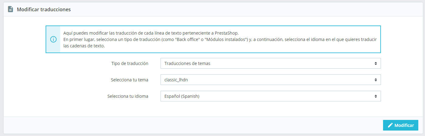

elenaso Posted July 23, 2020 Author Share Posted July 23, 2020 Hola! Gracias por responder tan rápido. No uso el tema por defecto. Hice un tema propio a partir del classic. Entiendo que las traducciones deberían funcionar igual, ya que no he hecho cambios en este aspecto, pero no aparecen por ninguna parte: Link to comment Share on other sites More sharing options...

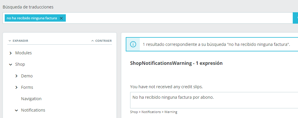

Prestafan33 Posted July 23, 2020 Share Posted July 23, 2020 (edited) Da igual si no usas el tema por defecto, sino otro. Algunas traducciones que no existen en el tema activo las coge del tema por defecto (aunque no esté activo), por lo que hay que cambiarlas en ése (el classic). Edited July 23, 2020 by Prestafan33 (see edit history) Link to comment Share on other sites More sharing options...
elenaso Posted July 24, 2020 Author Share Posted July 24, 2020 Pero en el FTP no tengo la carpeta del tema por defecto... Entonces, no sabía dónde buscarlas. De hecho el backoffice no me las muestra 😕 Link to comment Share on other sites More sharing options...
