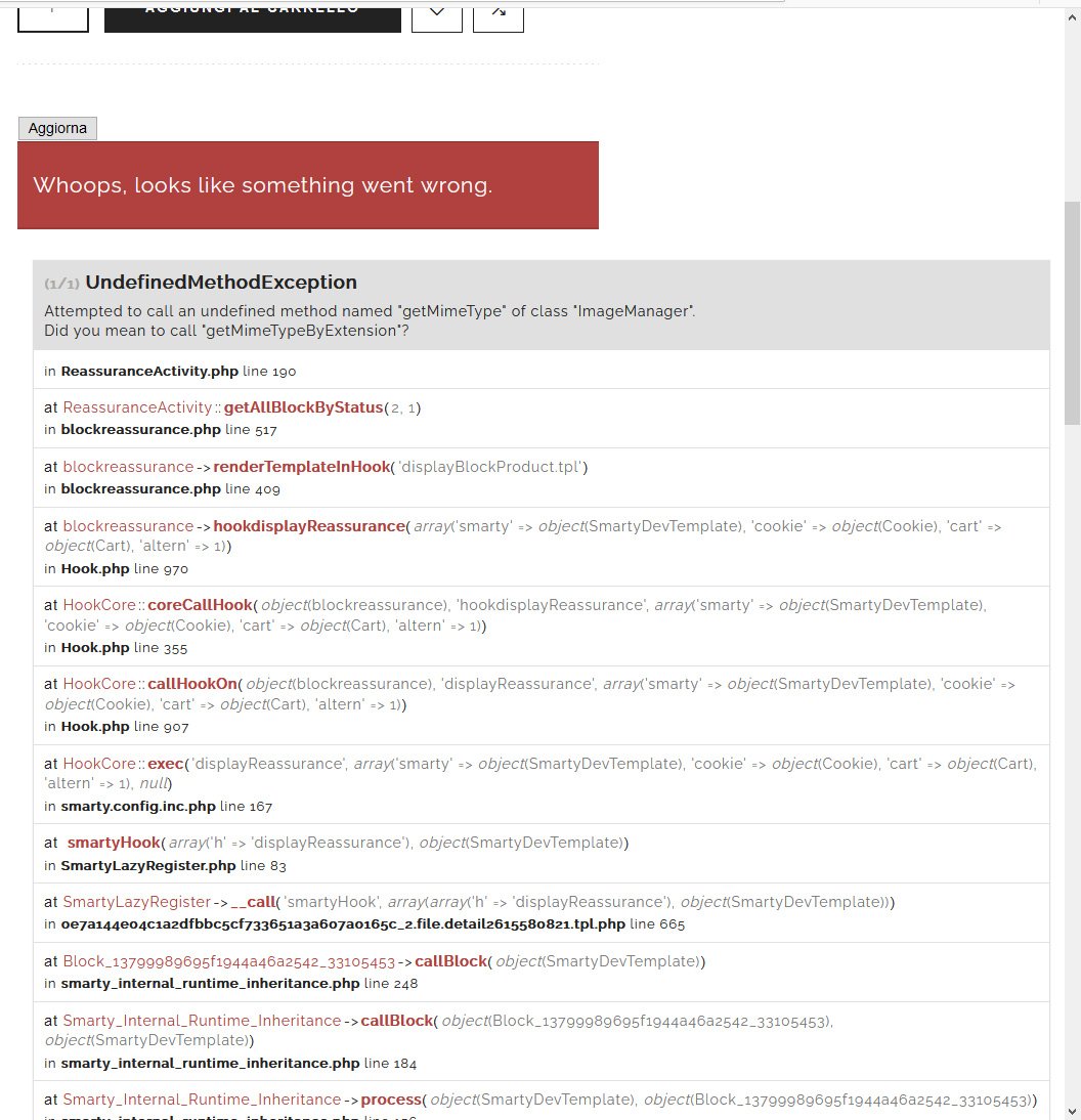

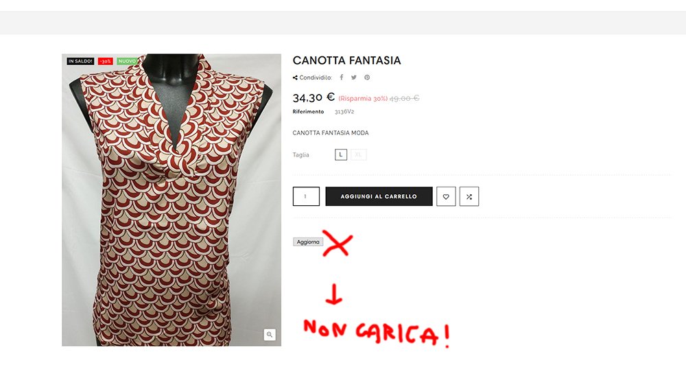

D-fusion Posted July 22, 2020 Share Posted July 22, 2020 Ciao a tutti, da qualche giorno ho un problema con la pagina PRODOTTO e CARRELLO che non riesco a risolvere, magari qualcuno c'è già passato o ha l'intuizione giusta. Praticamente la pagina non si carica compoletamente, arriva ad un certo punto (pulsante di checkout), si visualizza anche un pulsante AGGIORNA che non dovrebbe esserci e poi non carica più nulla. E anche le interazioni non vanno. E' bloccata. Allego una schermata. Versione prestashop 1.7.6.5 Ad occhio direi che c'è qualche script che non va! ma quale? Grazie in anticipo per l'aiuto. Link to comment Share on other sites More sharing options...
ziobudda Posted July 23, 2020 Share Posted July 23, 2020 Ciao abilita la modalità debug. Sembra che ci sia un errore di qualche tipo che blocchi il rendering della pagina a livello di prestashop. A me è capitato un caso analogo e non mi caricava il footer. M. Link to comment Share on other sites More sharing options...

D-fusion Posted July 23, 2020 Author Share Posted July 23, 2020 la chache di prestashop è disattivata, in chrome l'ho cancellata e poi comunque uso firefox senza cache per il debug dei siti. Non riesco a venirne a capo, fino a pochi giorni fa andava tutto bene, è probabile che sia un qualche conflitto dovuto ad aggiornamenti/versioni/moduli, ma quale? Link to comment Share on other sites More sharing options...
D-fusion Posted July 23, 2020 Author Share Posted July 23, 2020 Forse ho trovato il problema. Ho disattivato il modulo "Reassurance" è torna a caricare il resto della pagina. Ora capire il problema del modulo che è fondamentale. Link to comment Share on other sites More sharing options...
Janett Posted July 23, 2020 Share Posted July 23, 2020 https://github.com/PrestaShop/PrestaShop/issues/20254 Link to comment Share on other sites More sharing options...
D-fusion Posted July 23, 2020 Author Share Posted July 23, 2020 Grazie, guardo subito! Link to comment Share on other sites More sharing options...
D-fusion Posted July 23, 2020 Author Share Posted July 23, 2020 Quindi il Customer Reassurance V5 ha problemi di compatibilità con PS 1.7.6. Sapete se si può risolvere o bisogna trovare un altro modulo? Link to comment Share on other sites More sharing options...
