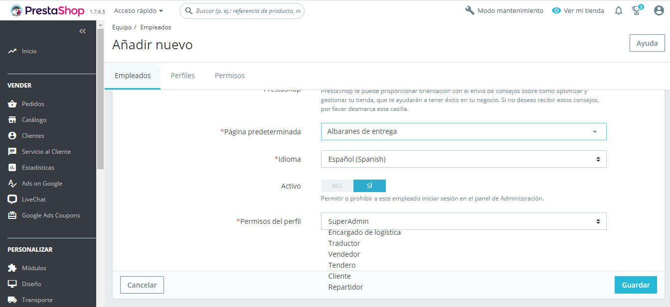

Jesus Rey Posted July 21, 2020 Share Posted July 21, 2020 Hola, He encontrado el problema que se puede ver en la foto adjunta cuando intento asignar permisos de perfil a mis empleados. Puedo usar todas las demás opciones sin ningún problema. ¿Alguien ha visto algo similar antes?. Gracias por vuestra ayuda Link to comment Share on other sites More sharing options...
juanrojas Posted July 21, 2020 Share Posted July 21, 2020 Hola estas trabajando con PHP 7.2? Si no es asi bajalo para ver si cambia Link to comment Share on other sites More sharing options...
Jesus Rey Posted July 22, 2020 Author Share Posted July 22, 2020 Hola Juan, Gracias por tu respuesta. Tengo la versión mínima de php soportada ahora mismo. Se te ocurre si puede estar vinculado a alguna otra opción de configuración del servicio web? Link to comment Share on other sites More sharing options...
Prestafan33 Posted July 22, 2020 Share Posted July 22, 2020 (edited) ¿Cuál es "la versión mínima soportada" de PHP que dices que tienes activa? La versión máxima soportada de PHP ahora mismo por Prestashop es la 7.2. Si tienes la 7.3 o la 7.4, da problemas. Entre otros sitios, en los menús, que parece ser tu caso por la imagen que pones. Edited July 22, 2020 by Prestafan33 (see edit history) Link to comment Share on other sites More sharing options...
Jesus Rey Posted August 4, 2020 Author Share Posted August 4, 2020 Hola Prestafan33, Muchas gracias por contestarme, Disculpa pero estuve de vacaciones y no he tenido tiempo de leer todos mis correos todavía. Las versiones 7.1 y anteriores ya no están soportadas: https://www.php.net/supported-versions.php, actualizando la versión de PrestaShop y rebajando la versión de PHP a 7.2 lo he solucionado. Un saludo Link to comment Share on other sites More sharing options...
