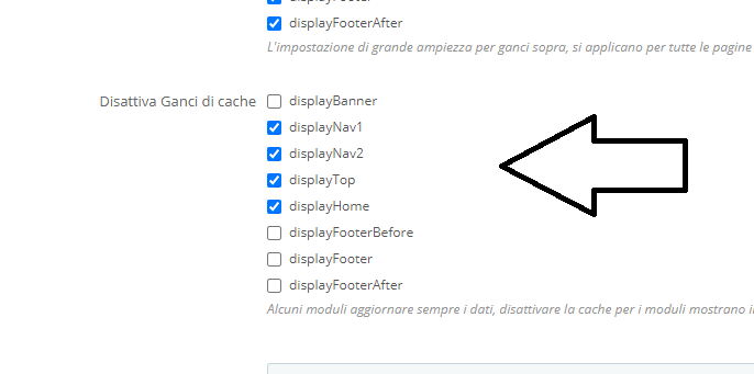

Fabry Posted July 20, 2020 Share Posted July 20, 2020 3 minutes ago, dani76it said: esatto, quando ho fatto delle modifiche, svuoto la Cache e tutto torna "normale". Ma scoccia, visto che lavoro tutti i giorni sulle descrizioni/seo delle categorie e articoli...è già successo che mi sono dimenticato la Cache, non proprio bello se gli utenti vedono un sito non fatto bene... provo anche nel forum dei nostri vicini tedeschi, vediamo se li qualcuno ha qualche idea...ti tengo aggiornato anche qui. Ma questo é un problema di tema perché questa piattaforma ps non ha di questi problemi. Quale tema utilizzi? ...per caso sei con i Leo theme? Occhio perché potrebbe memorizzare le cache in vari hook e quindi non aggiornando i dati pubblicati dai moduli....devi quindi disattivare le cache nel rispettivo profilo da alcuni hooks!! ciao Link to comment Share on other sites More sharing options...
dani76it Posted July 20, 2020 Author Share Posted July 20, 2020 17 minutes ago, Fabry said: Ma questo é un problema di tema perché questa piattaforma ps non ha di questi problemi. Quale tema utilizzi? ...per caso sei con i Leo theme? Occhio perché potrebbe memorizzare le cache in vari hook e quindi non aggiornando i dati pubblicati dai moduli....devi quindi disattivare le cache nel rispettivo profilo da alcuni hooks!! ciao Proprio Leotheme, molto belli e fatti bene secondo me. Bisogna lavorarci su comunque, non sempre facile. Infatti, la cose che descrivi, a volte succede, ma riesco a sistemare disattivando la Cache. Non ci sono problemi. Le modifiche che faccio adesso, le controllo sempre. Link to comment Share on other sites More sharing options...

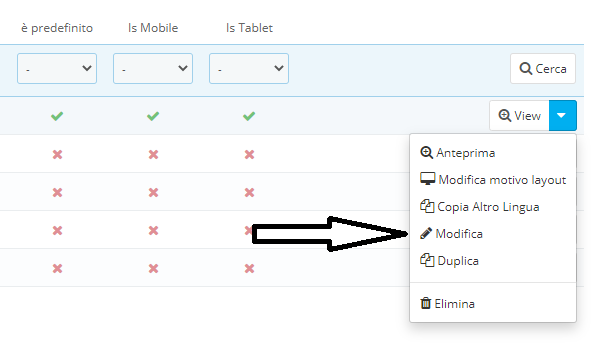

Fabry Posted July 20, 2020 Share Posted July 20, 2020 :-))..lo sapevo, no no non devi disattivare la cache di Presta ma devi andare nei profili e editare il profilo...non aprirlo, proprio clicca su Modifica ecco poi sotto attiva il checkbox su DisplayTop, DisplayNav, DisplayHome Sí sono temi ottimi. fammi sapere Link to comment Share on other sites More sharing options...
dani76it Posted July 21, 2020 Author Share Posted July 21, 2020 18 hours ago, Fabry said: :-))..lo sapevo, no no non devi disattivare la cache di Presta ma devi andare nei profili e editare il profilo...non aprirlo, proprio clicca su Modifica ecco poi sotto attiva il checkbox su DisplayTop, DisplayNav, DisplayHome Sí sono temi ottimi. fammi sapere Ciao Fabry, non ho mica capito cosa intendi. Link to comment Share on other sites More sharing options...
Fabry Posted July 21, 2020 Share Posted July 21, 2020 Caio Dani vedi allegati freschi freschi 🙂 Link to comment Share on other sites More sharing options...
dani76it Posted July 21, 2020 Author Share Posted July 21, 2020 5 minutes ago, Fabry said: Caio Dani vedi allegati freschi freschi 🙂 cavolo, hai ragione, non avevo mai letto "disattiva ganci di cache"...comunque era già spuntato tranne display home. Deve rimanere sempre spuntato, oppure solo mentre faccio le modifiche? Link to comment Share on other sites More sharing options...
Fabry Posted July 21, 2020 Share Posted July 21, 2020 Deve rimanere spuntato. Se hai dei problemi di rigenerazione pagina meglio attivare questi checkbox.Io cmq li tengo sempre "checcati"; tempo fá ho avuto un problema con un template perché non mi rigenerava la quantitá nel carrello in home e i developers della Leo mi hanno spiegato questa faccenda:-) Link to comment Share on other sites More sharing options...
dani76it Posted July 21, 2020 Author Share Posted July 21, 2020 35 minutes ago, Fabry said: Deve rimanere spuntato. Se hai dei problemi di rigenerazione pagina meglio attivare questi checkbox.Io cmq li tengo sempre "checcati"; tempo fá ho avuto un problema con un template perché non mi rigenerava la quantitá nel carrello in home e i developers della Leo mi hanno spiegato questa faccenda:-) informazione molto importante, che ignoravo completamente. Grazie mille Fabry !! Link to comment Share on other sites More sharing options...
