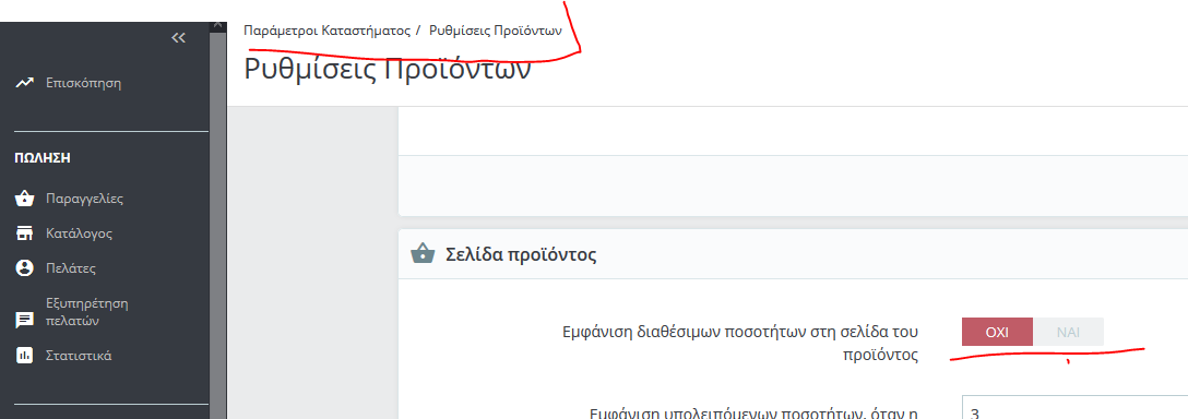

spits23 Posted July 17, 2020 Share Posted July 17, 2020 (edited) Καλησπέρα σας, θα ήθελα να σας ρωτήσω πως γίνεται να εμφανίσω την διαθεσιμότητα των προιόντων ακόμη και στις διαβαθμίσεις ώστε να μπαίνει ο πελάτης και να ξέρει πόσα είδη μπορεί να παραγγείλει; Επίσης, έχω βάλει σε ενα είδος διαβαθμίσεις, έχω βάλει σαν πρωτεύουσα διαβάθμιση την Medium, αλλά επειδή η συγκεκριμένη είναι μηδενική, στην κεντρική σελίδα της κατηγορίας μου βγάζει το είδος out of stock. Πως μπορώ στην κεντρική σελίδα να φαίνεται το σύνολο όλων των διαβαθμίσεων; Edited July 17, 2020 by spits23 (see edit history) Link to comment Share on other sites More sharing options...
Prestag0od Posted July 17, 2020 Share Posted July 17, 2020 Εαν κατάλαβα καλά θέλεις να εμφανίσεις στην σελίδα του προϊόντος και στην λίστα προϊόντων κατηγοριών τα διαθέσιμα προϊόντα. Link to comment Share on other sites More sharing options...
spits23 Posted July 17, 2020 Author Share Posted July 17, 2020 Το έχω ναι αλλά δεν εμφανίζει ότι πχ σε ενα έιδος απομένουν 15 . Παρα μόνο Τελευταία προϊόντα σε απόθεμα ή Δεν υπάρχουν αρκετά προϊόντα σε απόθεμα Link to comment Share on other sites More sharing options...
Prestag0od Posted July 17, 2020 Share Posted July 17, 2020 39 minutes ago, spits23 said: Το έχω ναι αλλά δεν εμφανίζει ότι πχ σε ενα έιδος απομένουν 15 . Παρα μόνο Τελευταία προϊόντα σε απόθεμα ή Δεν υπάρχουν αρκετά προϊόντα σε απόθεμα PRESTASHOP 1.7 έχεις? Link to comment Share on other sites More sharing options...
spits23 Posted July 17, 2020 Author Share Posted July 17, 2020 1,7,6,3 Link to comment Share on other sites More sharing options...
Prestag0od Posted July 17, 2020 Share Posted July 17, 2020 1 hour ago, spits23 said: 1,7,6,3 Στο 1.6 μέσα στο Product.tpl του θέματος υπήρχε σε μια γραμμή αυτό που λες και σε μια άλλη ο αριθμός διαθεσιμότητας και ενερογποιούσες όποιο ήθελες απο τα 2 ή και τα 2. Στο tpl του 1.7 δεν βλέπω πουθενά ούτε το ένα ούτε το άλλο. Χρειάζεται λίγο ψάξιμο σε ποιο σημείο είναι για να το βάλεις να το εμφανίζει γιατί δεν βλέπω να έχει κάποια ρύθμιση στο admin οπότε μάλλον θέλει πείραγμα σε κάποιο αρχείο. Link to comment Share on other sites More sharing options...
spits23 Posted July 17, 2020 Author Share Posted July 17, 2020 Άρα να μην ελπίζω στο διαχειριστικο να βρω κάτι.. αν έχει κάποιος εικόνα που μπορεί να βοηθήσει, θε ήταν καλοδεχούμενη Link to comment Share on other sites More sharing options...
Prestag0od Posted July 17, 2020 Share Posted July 17, 2020 2 hours ago, spits23 said: Άρα να μην ελπίζω στο διαχειριστικο να βρω κάτι.. αν έχει κάποιος εικόνα που μπορεί να βοηθήσει, θε ήταν καλοδεχούμενη Δοκίμασε στο product.tpl που υπάρχει μέσα σε κάποιο υποφάκελο του themes να βάλεις στο σημείο που θέλεις να εμφανίζετε το παρακάτω. Θα δεις με τον ίδιο τρόπο εμφανίζει και άλλα πράγματα. π.χ. τον κωδικό ή το barcode του προϊόντος. Εκεί απο κάτω βάλε αυτό. Με αυτόν τον τρόπο έκανα αυτό που θέλεις σε 1.6. Δεν ξέρω εαν θα λειτουργήσει σε 1.7. {$product->quantity} Link to comment Share on other sites More sharing options...
