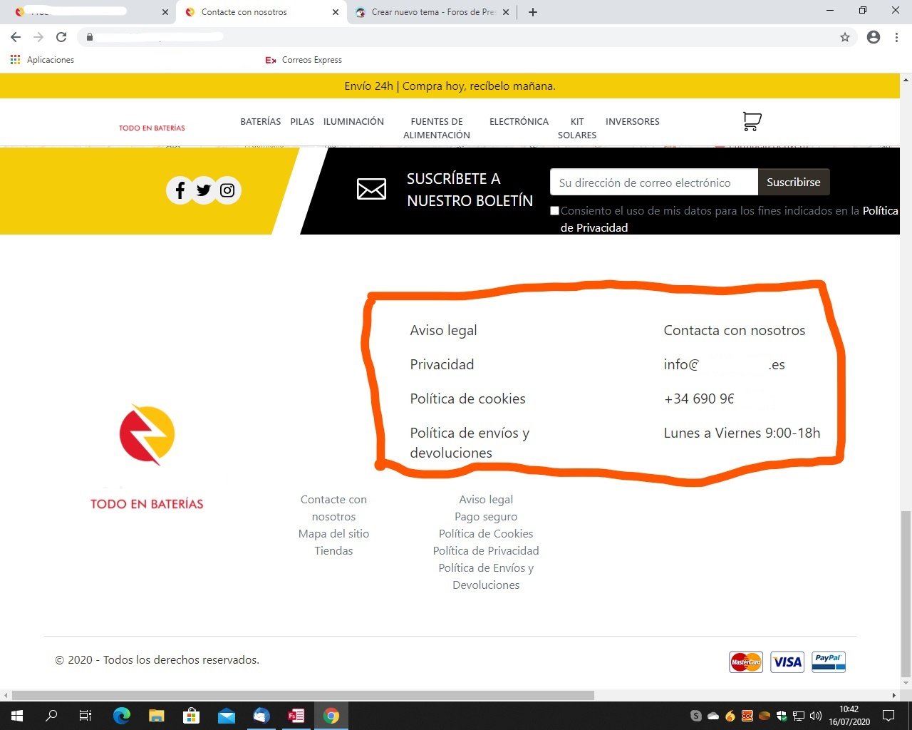

PSV73 Posted July 16, 2020 Share Posted July 16, 2020 Buenos dias. Utilizo Prestashop 1.7.4.4 con el tema classic-rocket y tengo el pie de página duplicado. Uno es el que pertenece al tema, lo que se configura sin problemas. Pero encima venta otro que no sé cómo eliminarlo. ¿Alguien sabe cómo hacerlo? Adjunto foto con la parte que quiero eliminar señalada. Link to comment Share on other sites More sharing options...

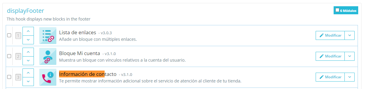

Prestafan33 Posted July 16, 2020 Share Posted July 16, 2020 Creo que puede ser el módulo "lista de enlaces", prueba a ver si es ése y modifica los enlaces que muestra, o directamente desactívalo o desengánchalo del hook displayFooter. La columna de la derecha creo que pertenece al módulo "información de contacto". También puedes desactivarlo, aunque ese módulo, aparte de en el footer también suele mostrar información en la parte superior o en otros sitios. Si es el caso, en vez de desactivarlo podrías "desengancharlo" del hook displayFooter (desde el menú Diseño -> Posiciones): Link to comment Share on other sites More sharing options...
PSV73 Posted July 17, 2020 Author Share Posted July 17, 2020 Hola Prestafan33. Lo que me comentas es lo que hay debajo de lo señalado en naranja (Contacte con nosotros, mapa del sitio, tiendas, aviso legal, pago seguro,....), . Eso sí lo tengo bien configurado. Lo que no consigo es eliminar lo señalado en naranja. Link to comment Share on other sites More sharing options...

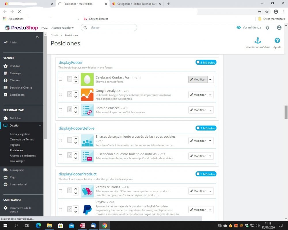

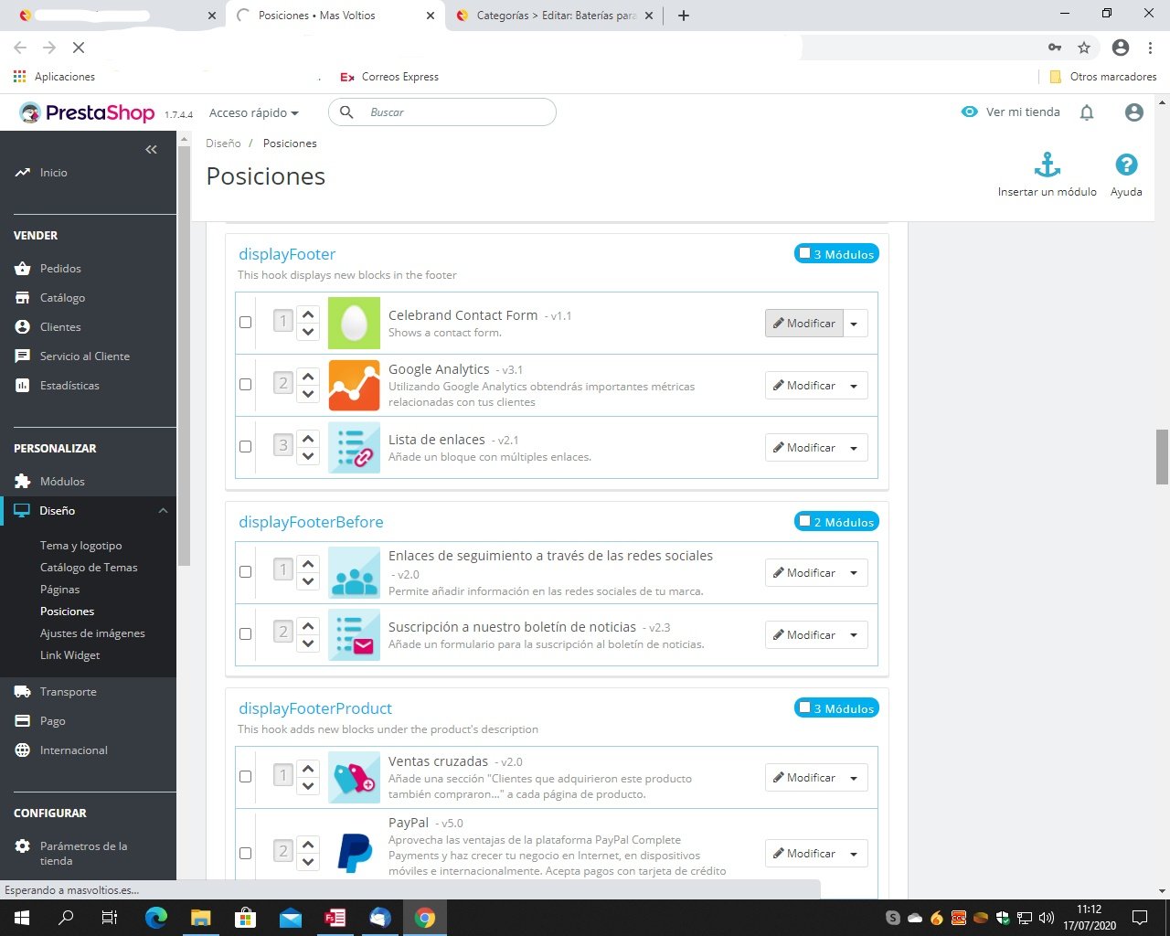

Prestafan33 Posted July 17, 2020 Share Posted July 17, 2020 1 hour ago, PSV73 said: Hola Prestafan33. Lo que me comentas es lo que hay debajo de lo señalado en naranja (Contacte con nosotros, mapa del sitio, tiendas, aviso legal, pago seguro,....), . Eso sí lo tengo bien configurado. Lo que no consigo es eliminar lo señalado en naranja. Mira a ver qué más módulos están anclados en ese hook (displayFooter), a ver si descubres cuál es el que está incluyendo lo que quieres eliminar. Link to comment Share on other sites More sharing options...
PSV73 Posted July 17, 2020 Author Share Posted July 17, 2020 45 minutes ago, Prestafan33 said: Mira a ver qué más módulos están anclados en ese hook (displayFooter), a ver si descubres cuál es el que está incluyendo lo que quieres eliminar. Ese es el problema, que no aparece en ninguno. Por eso no sé cómo quitarlo. Link to comment Share on other sites More sharing options...

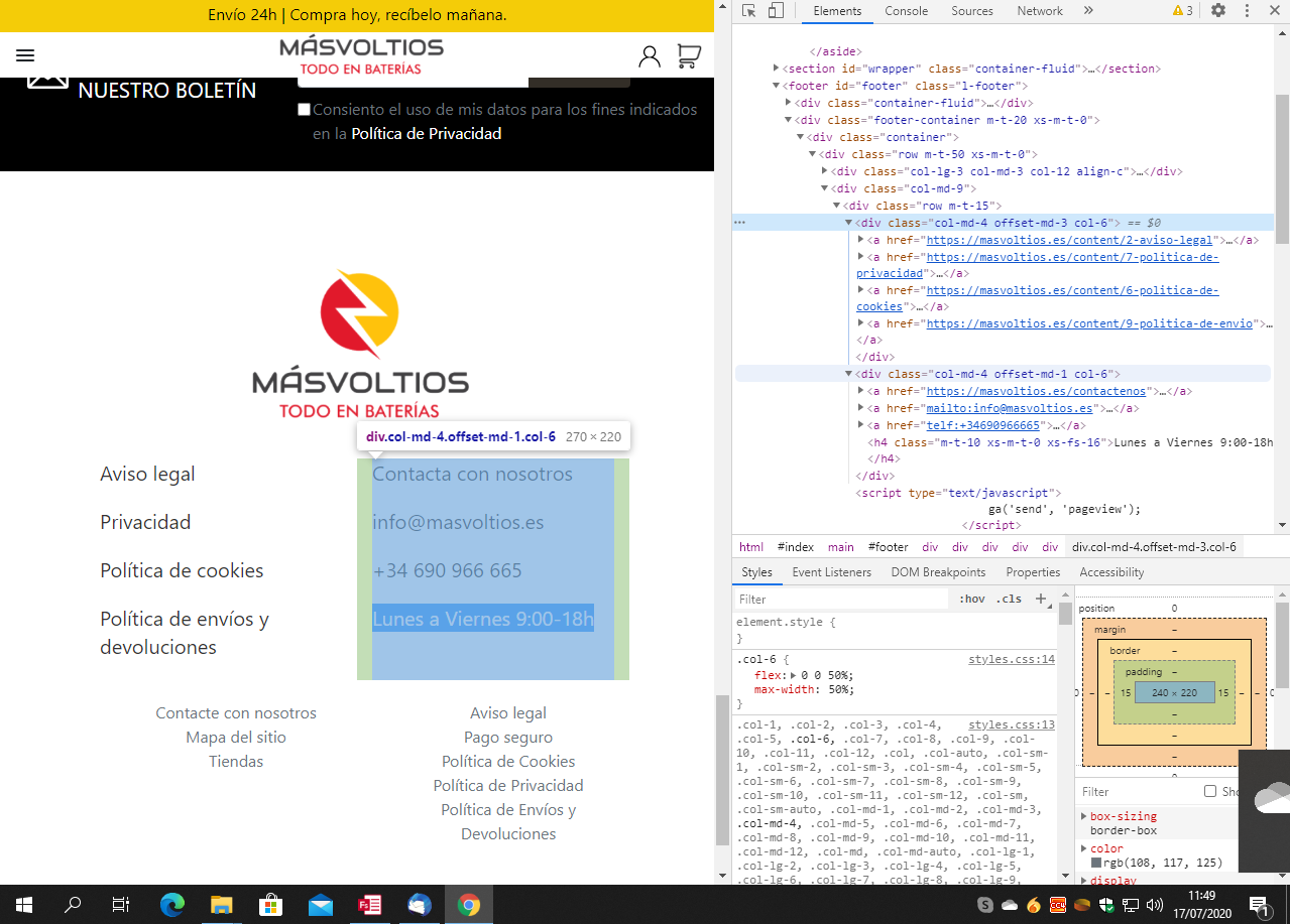

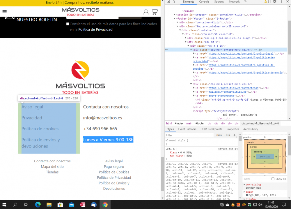

PSV73 Posted July 17, 2020 Author Share Posted July 17, 2020 Inspeccionando el código con la "Herramienta para desarrolladores" he localizado dónde está. Pero no sé cómo puedo acceder al código para que los cambios se guarden. Link to comment Share on other sites More sharing options...
Prestafan33 Posted July 17, 2020 Share Posted July 17, 2020 37 minutes ago, PSV73 said: Y cómo accedo ahí? Debes acceder a través del FTP, o bien de alguna utilidad para gestión de archivos que pueda tener tu proveedor de hosting dentro de su panel de gestión del hosting. Link to comment Share on other sites More sharing options...
