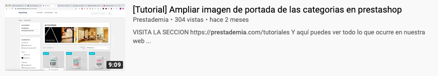

luishuaymana Posted July 15, 2020 Share Posted July 15, 2020 Puedes ver este video, quizás te ayude.https://www.youtube.com/watch?v=13p5VdHhy6k&t=2s Link to comment Share on other sites More sharing options...

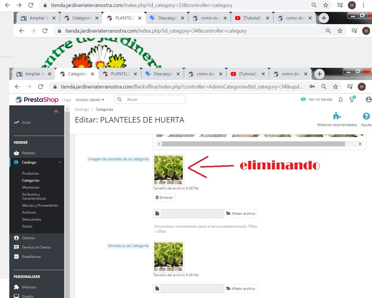

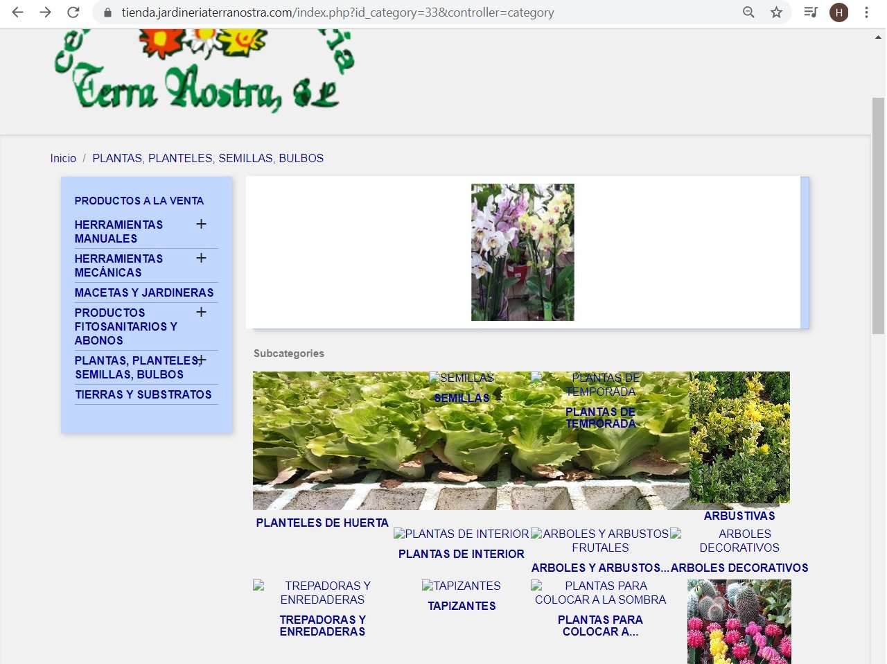

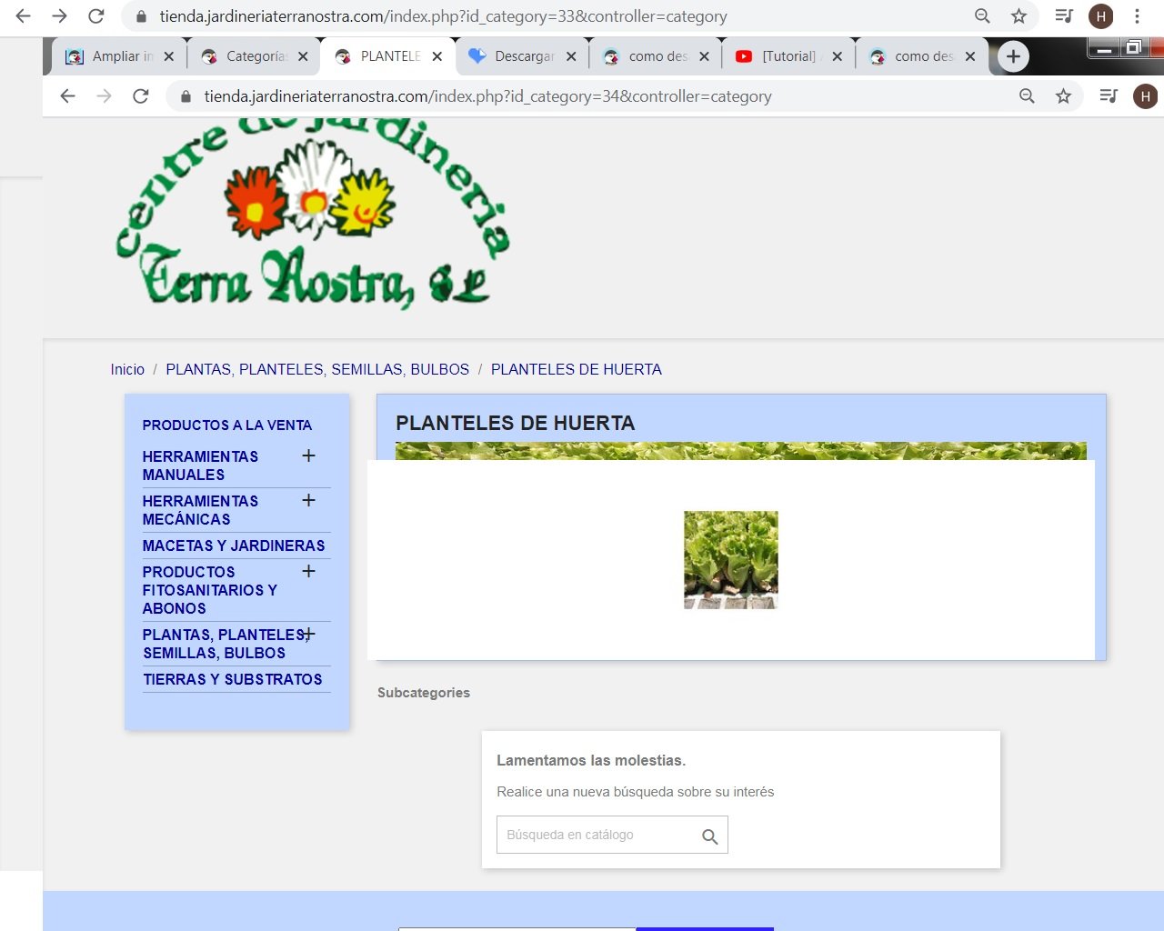

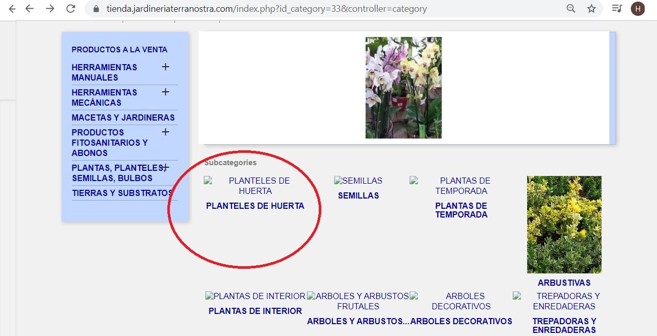

rinuri Posted August 26, 2020 Author Share Posted August 26, 2020 Hago lo que dice el video, pero no logro que quede bien, me explico; Si pongo la imagen de categoria a : 760px x 200px me ocurre esto: la imagen pequeña donde se muestran las subcategorias se pone con el mismo tamaño, Y si la pongo mediante la descripción con una fotografía, se muestra superpuesta: Entonces digo... bueno la borro y ya está, pero entonces no me sale imagen en las subcategorias A ver si dais con la solución porque me tiene ya frito; llevo semanas dándole vueltas y no consigo avanzar. Gracias de antemano Link to comment Share on other sites More sharing options...

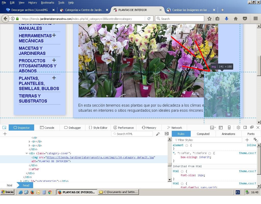

JavierP Posted August 26, 2020 Share Posted August 26, 2020 hace 13 horas, rinuri dijo: Hago lo que dice el video, pero no logro que quede bien, me explico; Si pongo la imagen de categoria a : 760px x 200px me ocurre esto: la imagen pequeña donde se muestran las subcategorias se pone con el mismo tamaño, Y si la pongo mediante la descripción con una fotografía, se muestra superpuesta: Entonces digo... bueno la borro y ya está, pero entonces no me sale imagen en las subcategorias A ver si dais con la solución porque me tiene ya frito; llevo semanas dándole vueltas y no consigo avanzar. Gracias de antemano Buenas @rinuri y si lo que quieres es que no salga esa imagen directamente, por que no directamente eliminas esa clase "category cover" del .tpl o mediante Css la ocultas... no se que quieres exactamente, pasa enlace url y lo vemos sobre el papel si puedes... Link to comment Share on other sites More sharing options...
rinuri Posted August 27, 2020 Author Share Posted August 27, 2020 Gracias por responder, lo que quiero es que se muestre la imagen pequeña de las subcategorias sin que esta se vea reflejada en la imagen grande de arriba Mi pagina web es esta: https://tienda.jardineriaterranostra.com/index.php?id_category=33&controller=category Puedo modificar los archivos, pero no se exactamente cual tengo que tocar, ni que tocar Link to comment Share on other sites More sharing options...

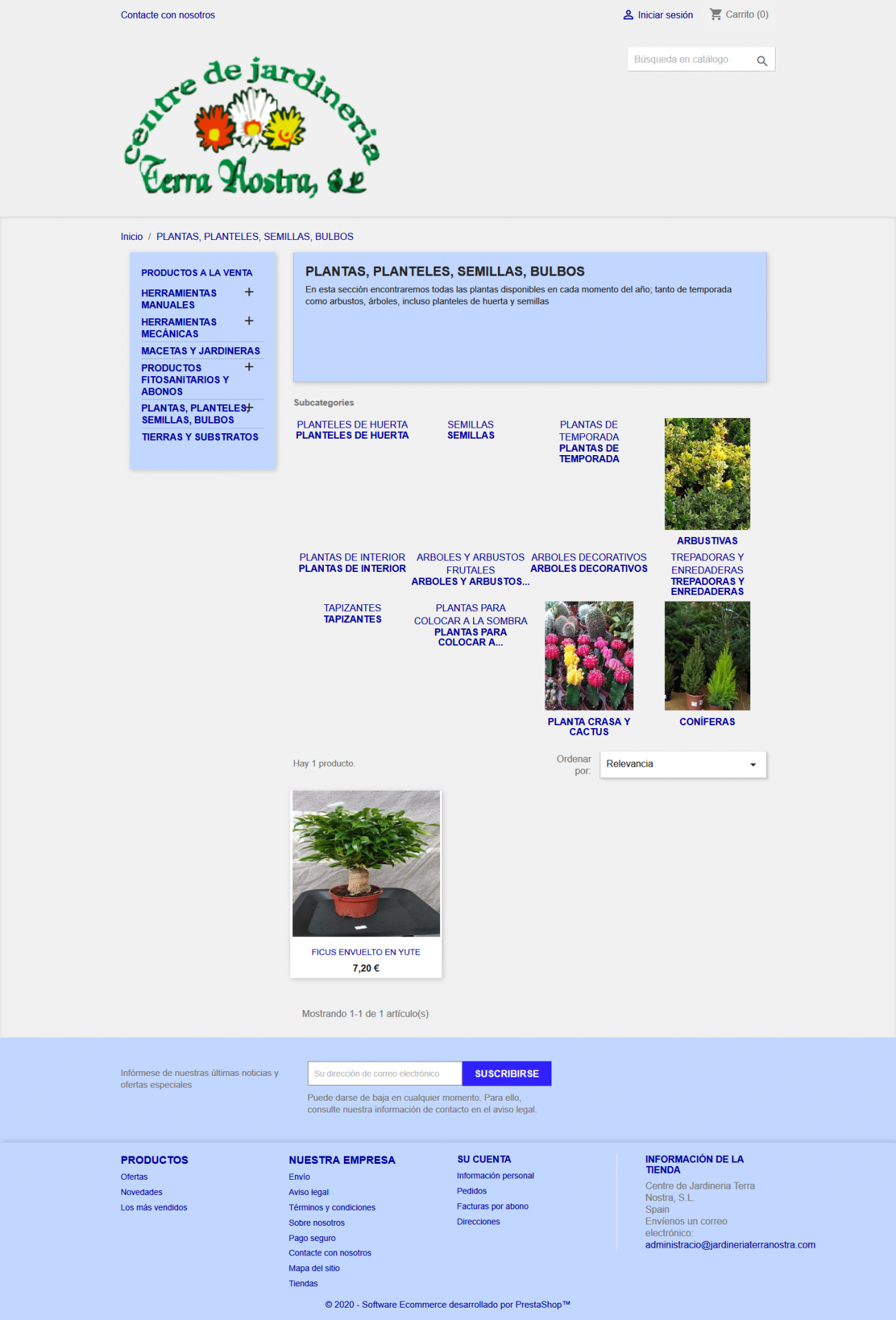

JavierP Posted August 27, 2020 Share Posted August 27, 2020 hace 1 hora, rinuri dijo: Gracias por responder, lo que quiero es que se muestre la imagen pequeña de las subcategorias sin que esta se vea reflejada en la imagen grande de arriba Mi pagina web es esta: https://tienda.jardineriaterranostra.com/index.php?id_category=33&controller=category Puedo modificar los archivos, pero no se exactamente cual tengo que tocar, ni que tocar Buenos días @rinuri es decir tu quieres que salga como te pongo en esta captura? Puedes debes de coger del archivo category.tpl y buscar esto <div class="category-cover"> <img src="https://tienda.jardineriaterranostra.com/img/c/33-category_default.jpg" alt="PLANTAS, PLANTELES, SEMILLAS, BULBOS"> </div> y borras la linea de la img completa sin el </div> final, es decir, así <div class="category-cover"> </div> 1 Link to comment Share on other sites More sharing options...
rinuri Posted August 27, 2020 Author Share Posted August 27, 2020 Si, que se vea así pero manteniendo la imagen pequeña de las subcategorías. Esto me pasa con todas las imágenes Podrías indicarme la ruta de acceso a ese archivo? no consigo localizarlo Gracias por tu ayuda Link to comment Share on other sites More sharing options...
JavierP Posted August 27, 2020 Share Posted August 27, 2020 hace 24 minutos, rinuri dijo: Si, que se vea así pero manteniendo la imagen pequeña de las subcategorías. Esto me pasa con todas las imágenes Podrías indicarme la ruta de acceso a ese archivo? no consigo localizarlo Gracias por tu ayuda Eso depende mucho de la plantilla que utilices...Pero por lo que veo estas usando la "Classic" de prestashop y la estas modificando tu mismo. Lo deberías de tener dentro de esta ruta \themes\classic\templates\catalog\_partials\category-header.tpl 1 Link to comment Share on other sites More sharing options...
rinuri Posted August 27, 2020 Author Share Posted August 27, 2020 4 hours ago, JavierP said: Eso depende mucho de la plantilla que utilices...Pero por lo que veo estas usando la "Classic" de prestashop y la estas modificando tu mismo. Lo deberías de tener dentro de esta ruta \themes\classic\templates\catalog\_partials\category-header.tpl Perfecto, me ha funcionado bien. Muchísimas gracias por todo Link to comment Share on other sites More sharing options...
